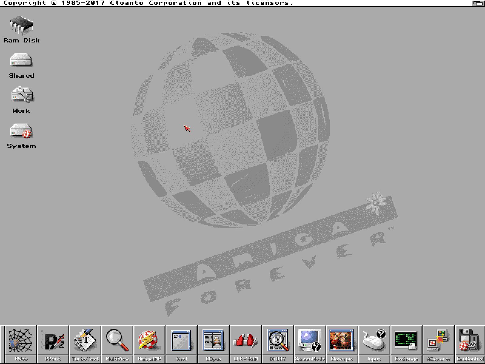

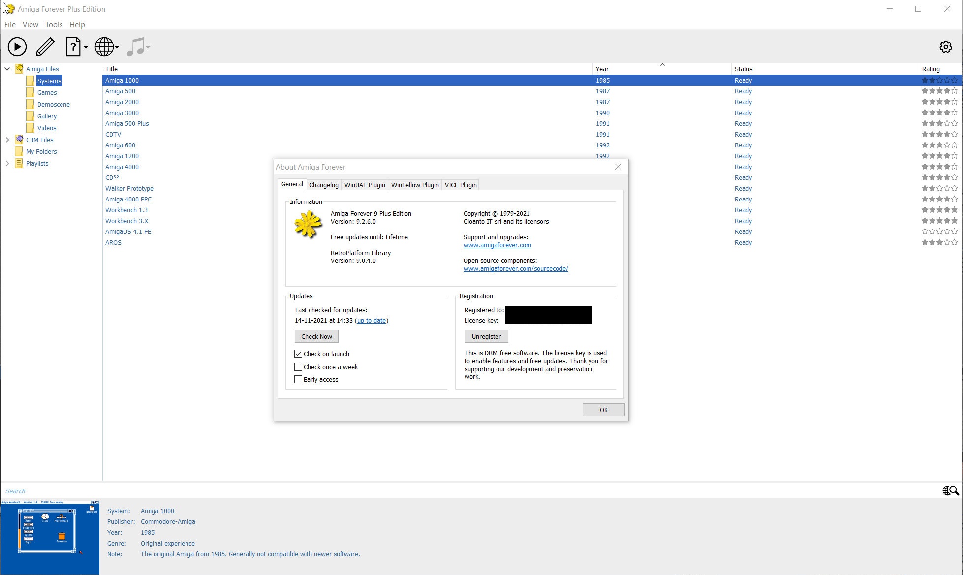

No hombre, si usas WinUAE para emular una CD32 ya has avanzado mucho. Con WinUAE puedes emular cualquier Amiga. Aunque si quieres tener un entorno con todos los modelos de Amiga ya preconfigurados y listos para trabajar te recomiendo que compres: Amiga Forever Plus Edition. No solo trae todos los amigas clásicos preconfigurados, sino que incluye los Kicstarts' (ROMs) y discos de Workbench (el SO de los Amigas clásicos) licenciados.
La compra del Amiga Forever Plus tiene muchas ventajas, por un lado -como te digo- poder acceder a los Amigas clásicos preconfigurados y, por otro, puedes usar los Kickstart's (ROMs) y los discos de Worbench (SO) que incluye para hacer tus propias configuraciones de equipos en WinUAE.
Yo soy usuario registrado de Amiga Forever Plus y C64 Forever Plus desde hace muchísimos años y nunca me arrepentí del gasto ... sobre todo desde que tuve la oportunidad de actualizar mis licencias a 'Lifetime".
Algunas imágenes de Amiga preconfigurados del Amiga Forever Plus
