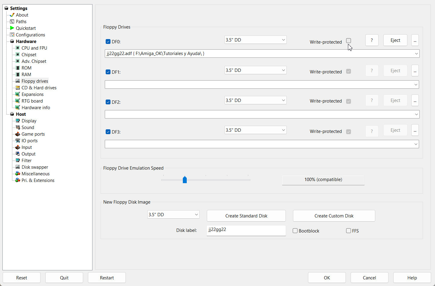

Hola, mi problema es que quiero hacer un disquete (virtual) en el que poder meter archivos de otros discos, pero al intentar formatear algun disco virtual me dice que el disco esta protegido contra escritura, y no se si se puede o no, crear un disquete que se pueda manejar desde el WinUAE, me podeis decir que hacer o como hacerlo??

#2 Re: necesito vuestra ayuda
Hola jj22gg22.
A ver si te lo puedo explicar.
Primero vamos a crear un disco ADF en WinUAE ...

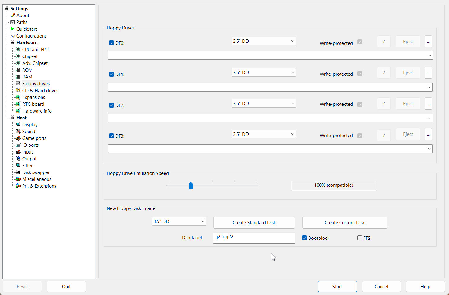

Arrancamos el Amiga emulado y con F12 nos vamos al apartado "Floppy Drives"
Le ponemos un nombre al disco en Disk Label y, en mi caso, he optado porque sea un disco de arranque, por eso he marcado también Bootblock (es opcional, claro).

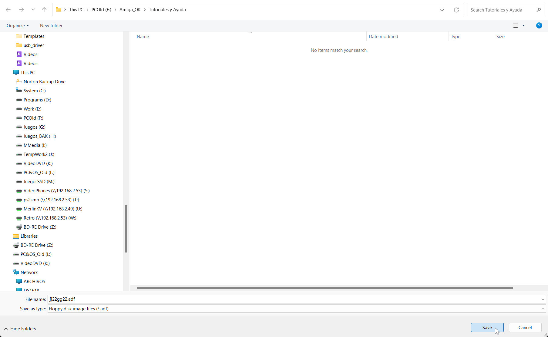

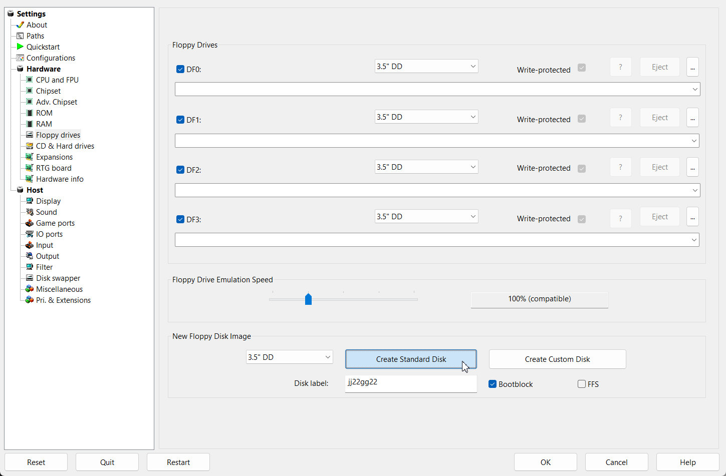

Pulsamos en Standard Disk y nos saldrá una ventana en la que elegiremos la carpeta en la que guardar la imagen de disco y, evidentemente, darle un nombre al adf.

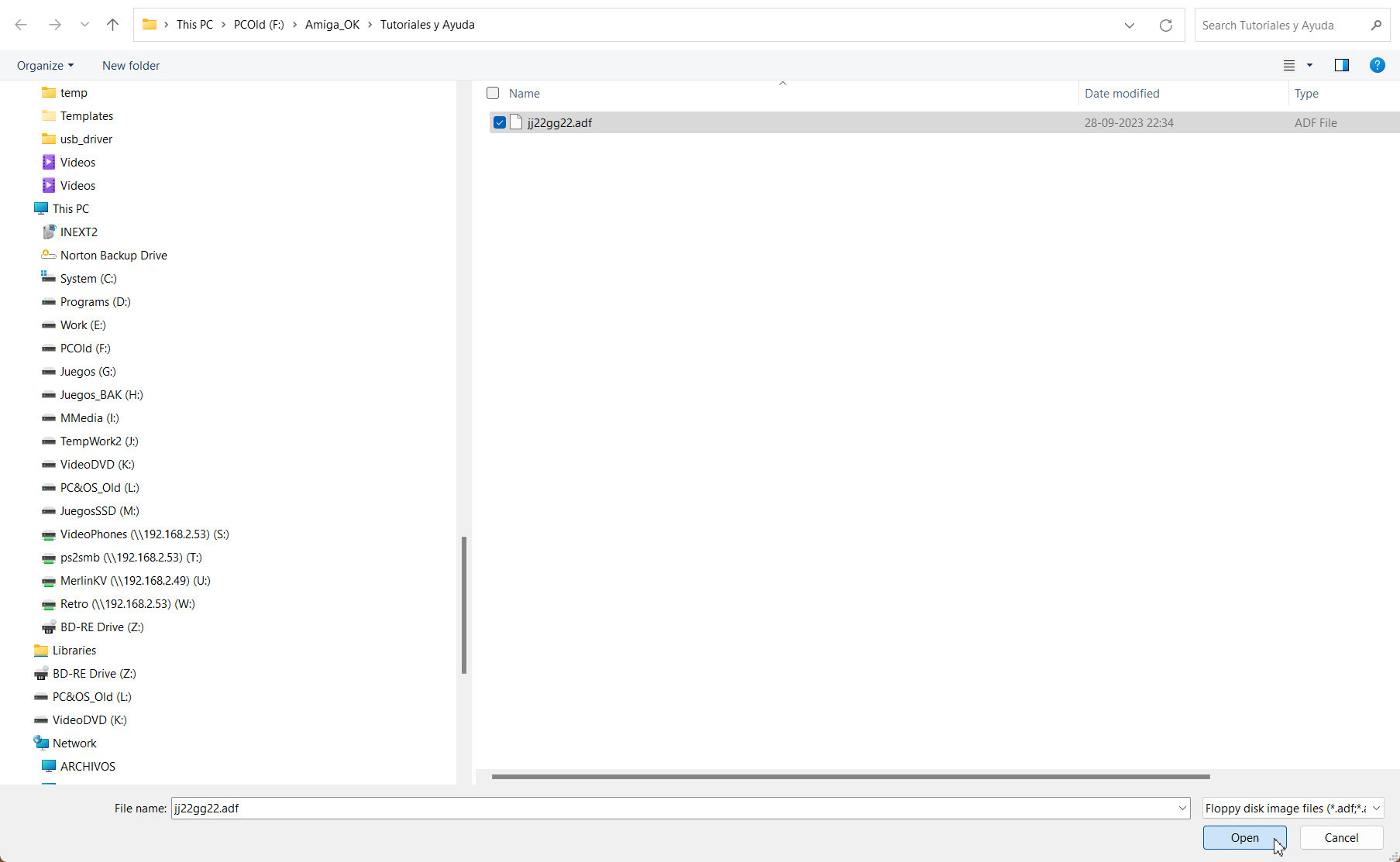

Ya hemos creado el disco, ahora hay que "cargarlo" asegurándonos de que Write-protected esté desmarcado.

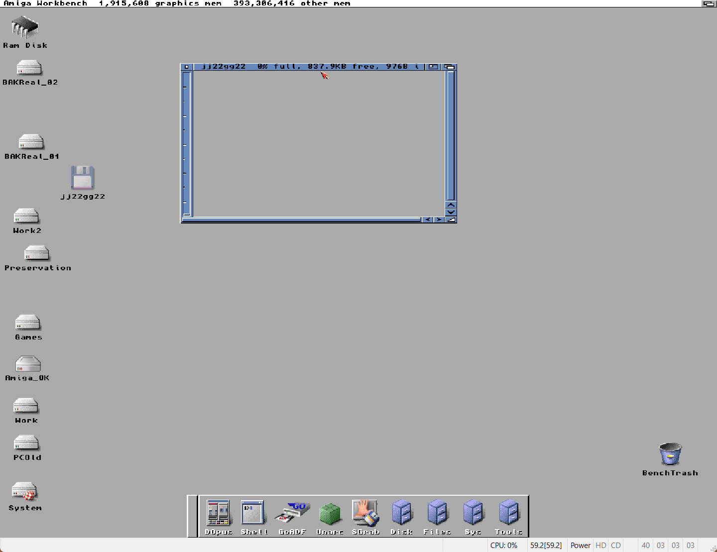

Ya lo tenemos, ya puedes copiar archivos, formatear, etc ...
Espero haberte sido de ayuda.
