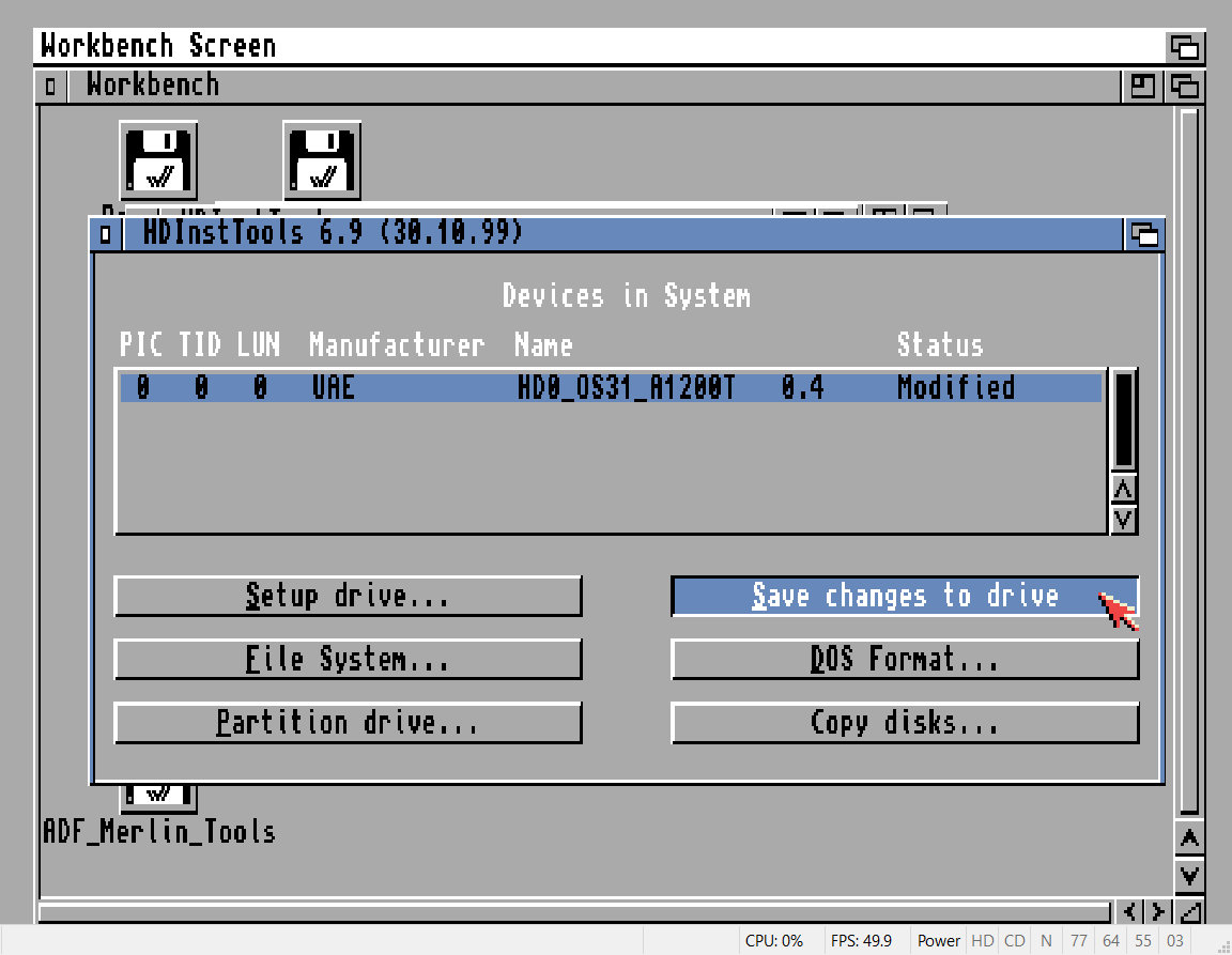

Hola chicos,
Bueno esto será un mini-tutorial abreviado (en atención a Zoltar3.1) ya que no me quiero extender en cosas por todos conocidas. Lo voy a hacer más gráfico que explicativo ... las propias imágenes lo contarán.
Adjunto unos cuantos adf necesarios para las tareas que vamos a realizar.

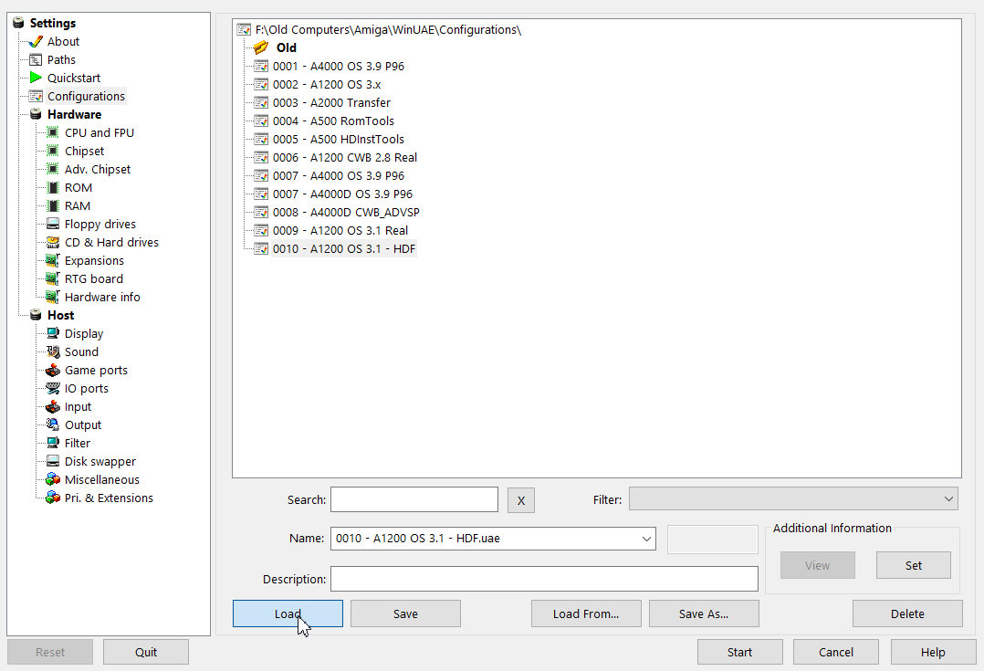

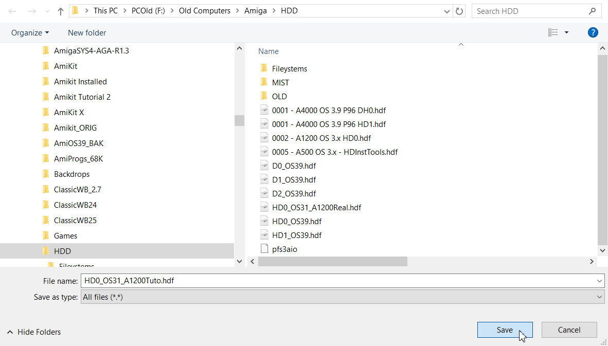

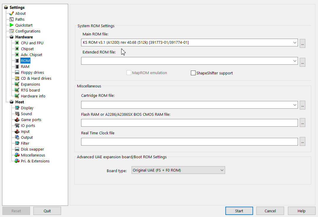

Crearemos un disco virtual HDF de 3072MB, es decir, 3GB y dos particiones, una de 100MB para el Wokbench 3.1 o otra con el resto de espacio del HDD para "Trabajo".

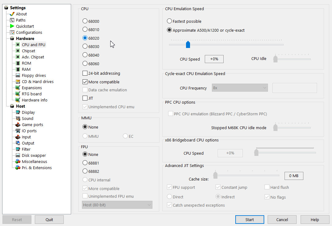

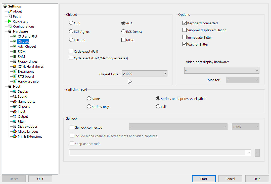

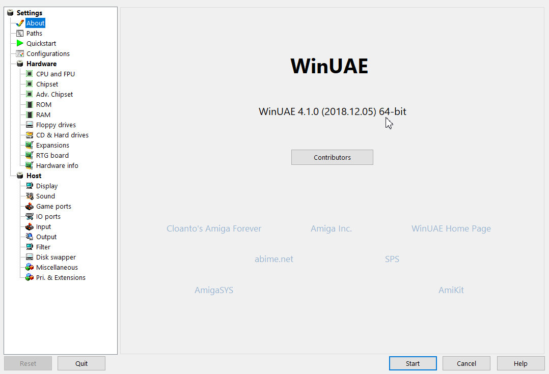

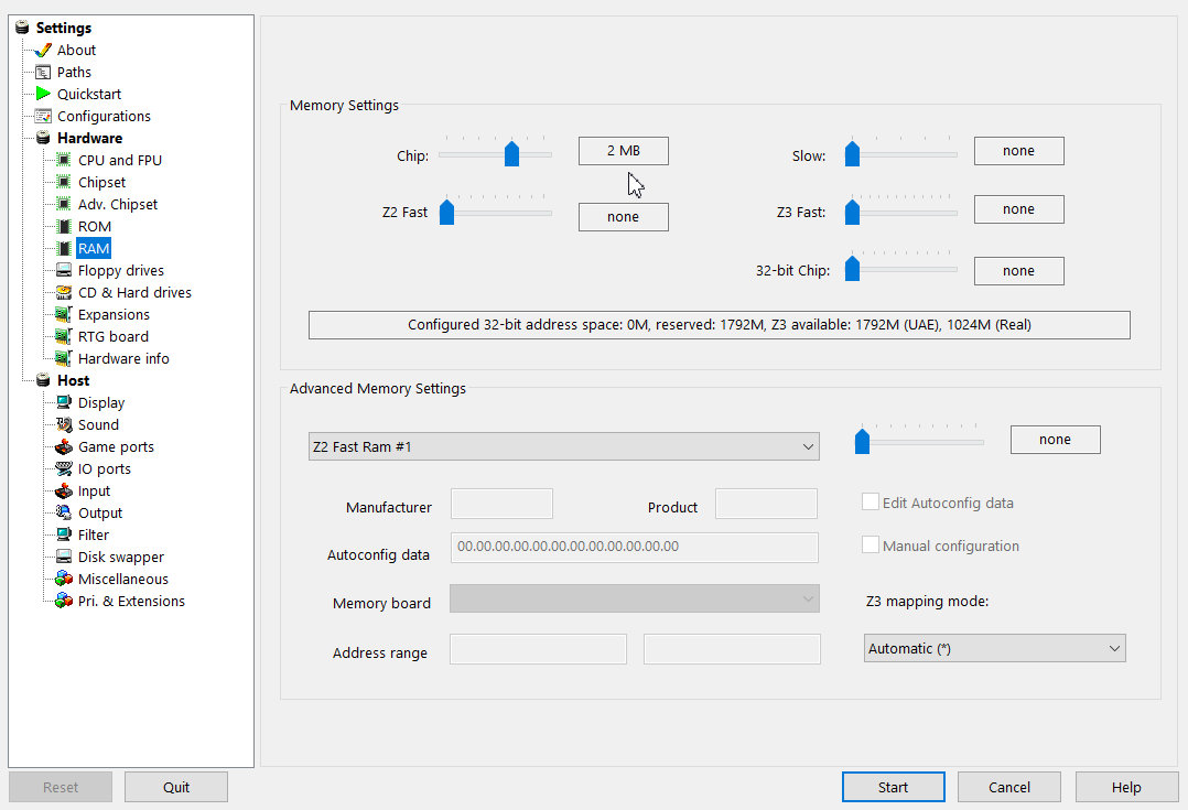

Lo primero es configurar un A1200 básico en WinUAE.

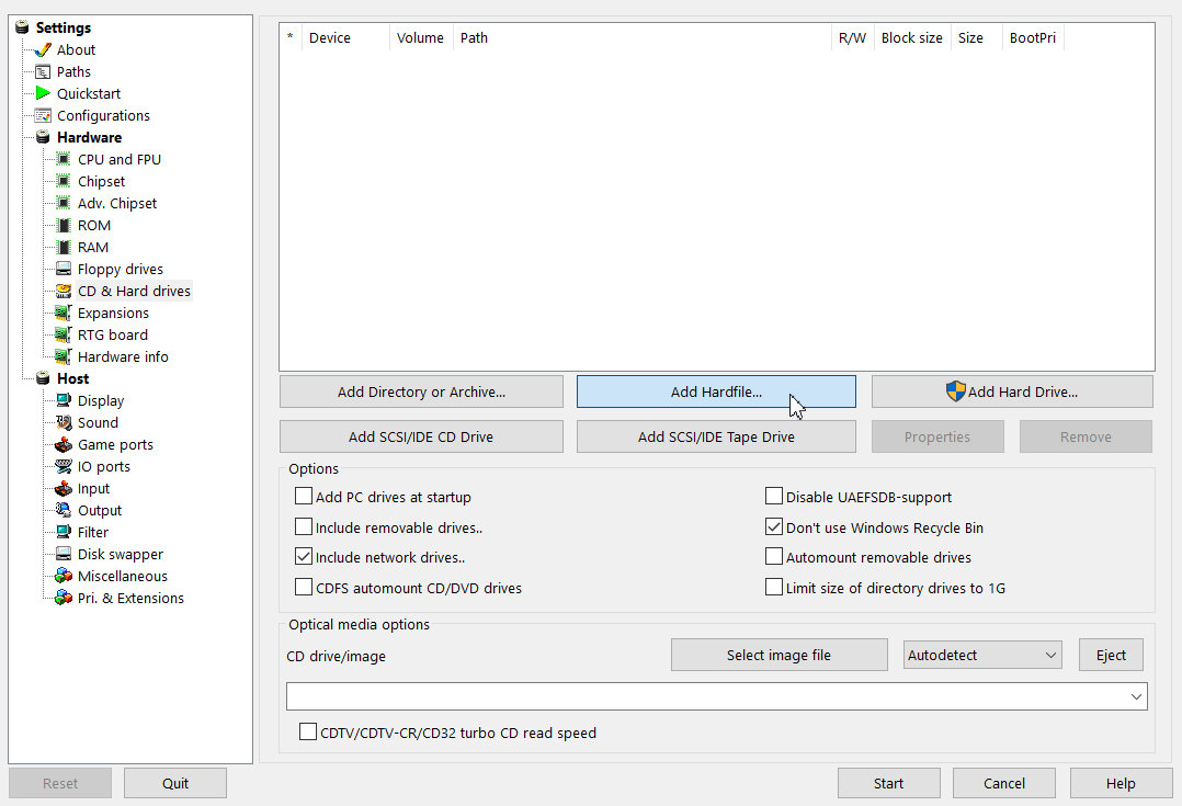

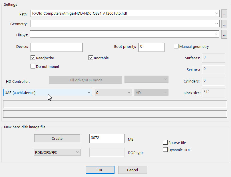

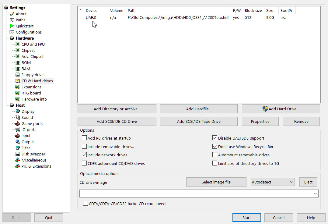

Tenemos que crear el disco duro virtual ... un archivo HDF de 3GB (3072MB).

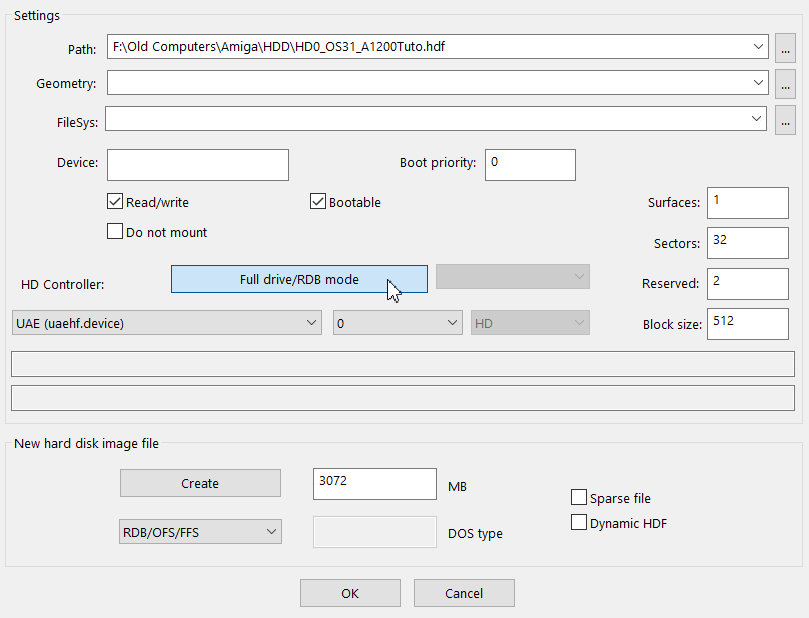

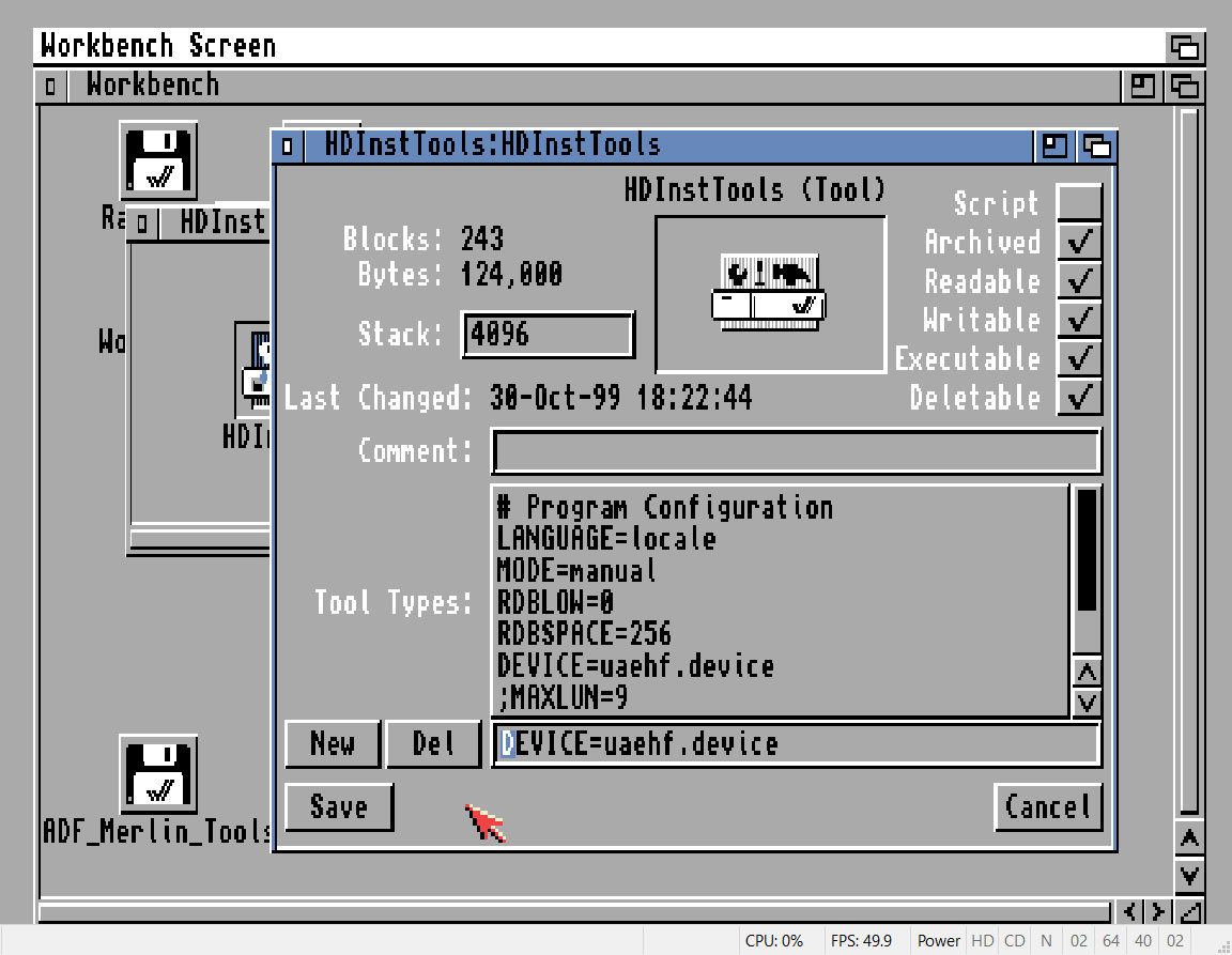

Una vez creado el disco duro, hay que poner el HDF en modo RDB ...
Fijaos que como device está seleccionado el uaehdf.device
Ya está nuestro disco duro virtual listo ....

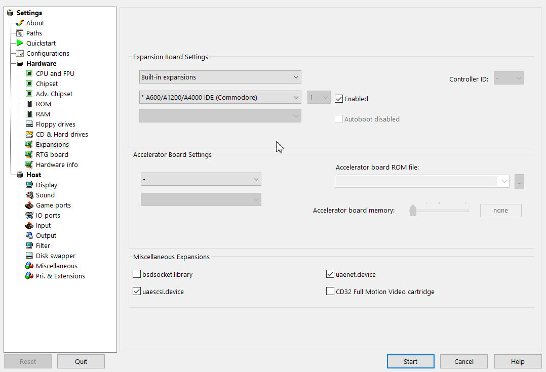

Configuramos la controladora de discos ....

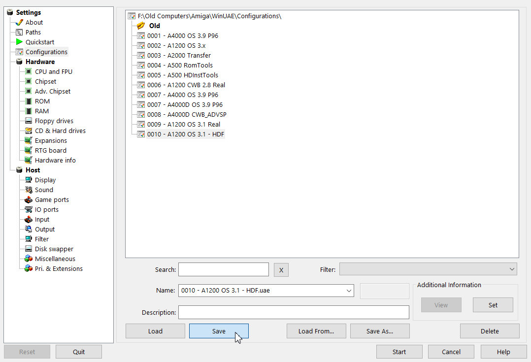

Guardamos la configuración y la volvemos a cargar

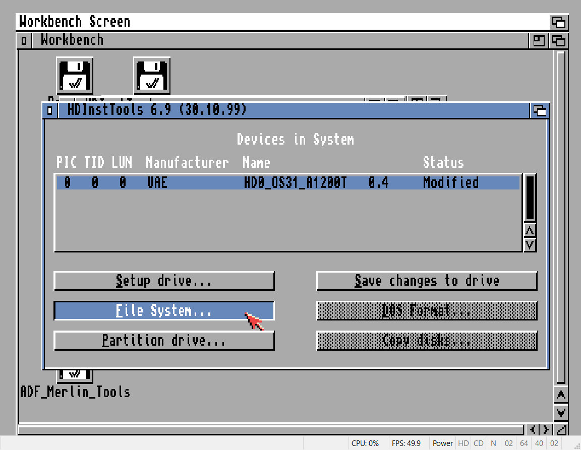

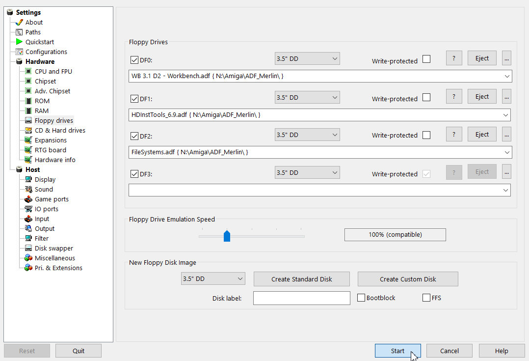

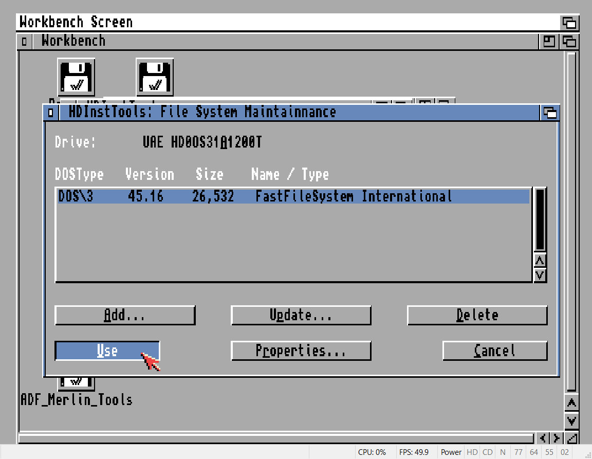

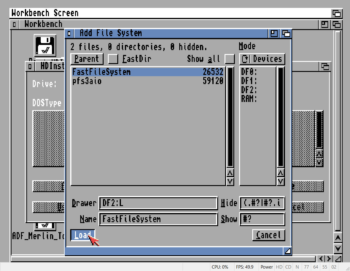

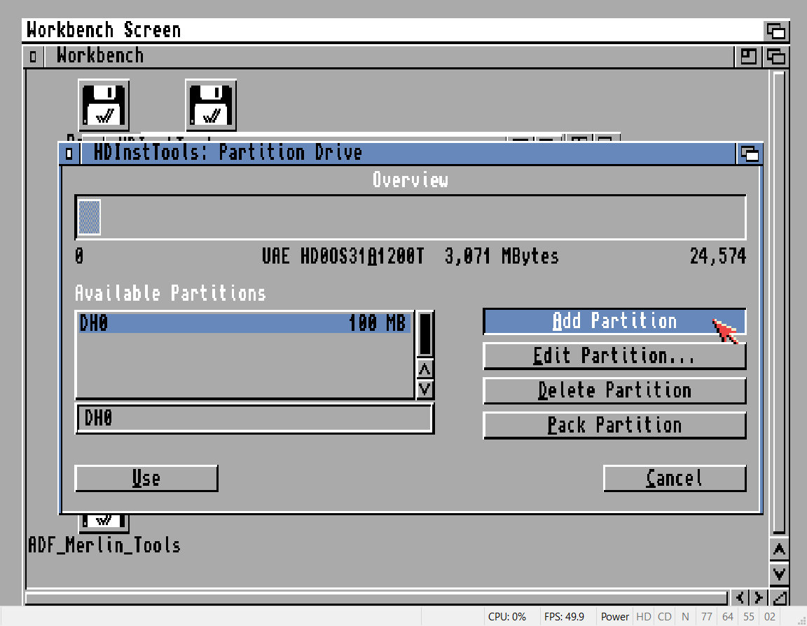

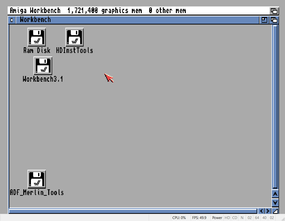

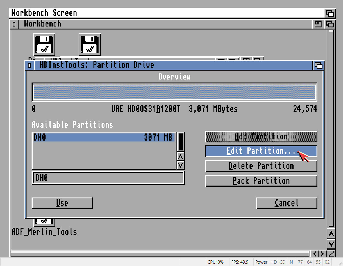

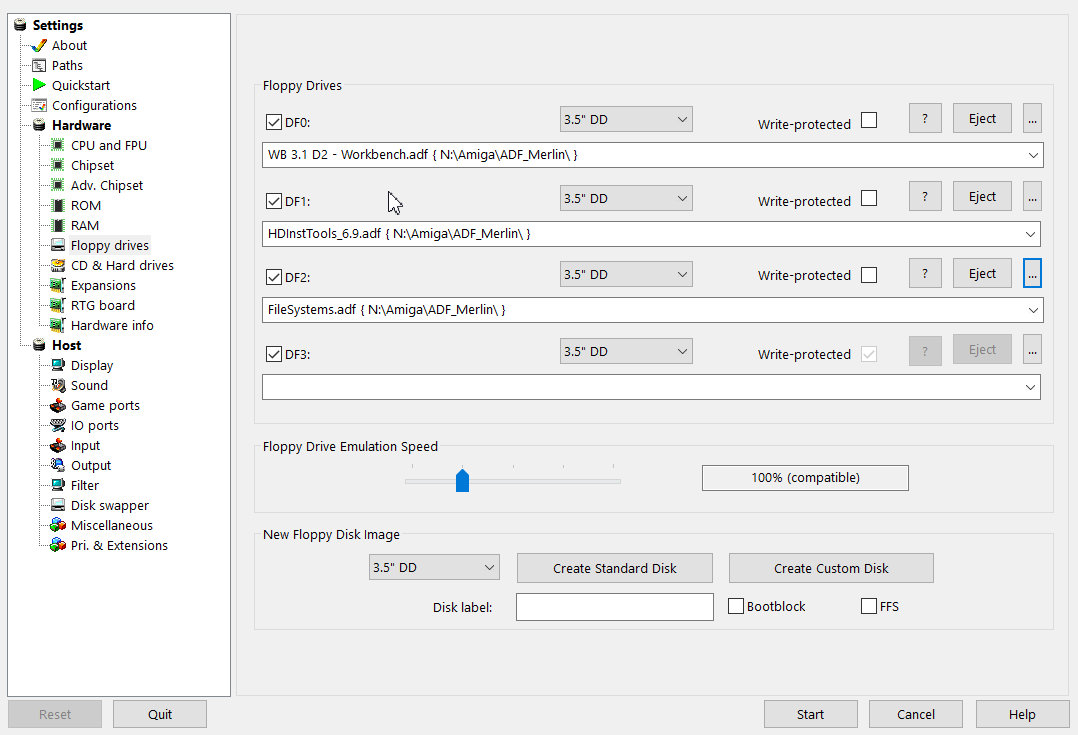

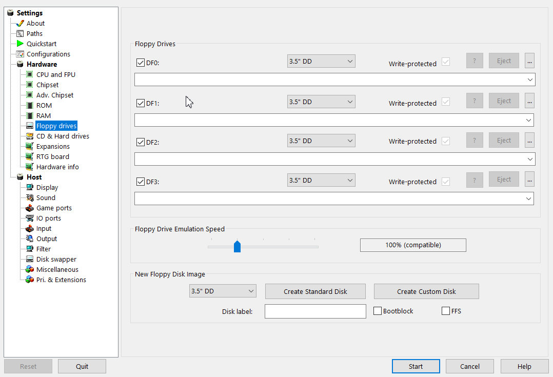

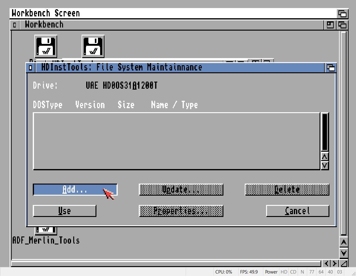

Ahora metemos unos cuantos disquetes ... el HDInstTools 6.9 y mi disco FileSystems los tenéis en el adjunto, el WB lo ponéis vosotros.

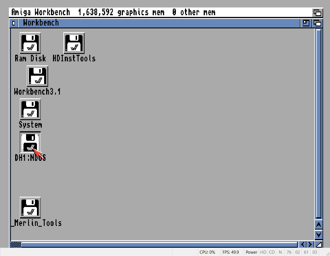

Iniciamos ....
Mi FileSystems.adf aparece como "ADF_merlinkv_Tools" pero le ponéis el nombre que os parezca ... da igual ....

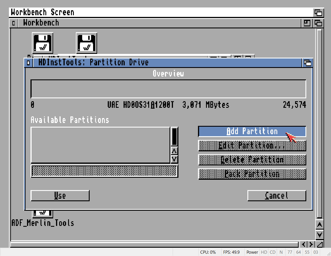

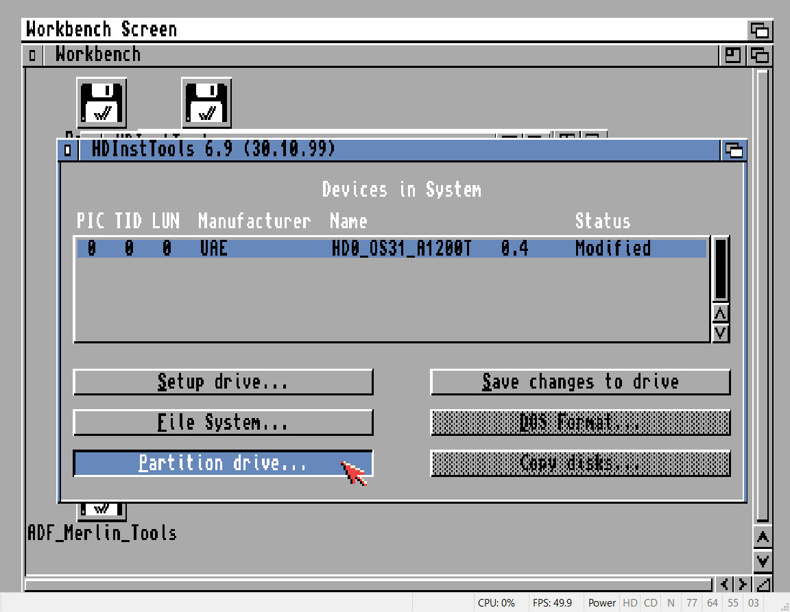

Bueno ... ahora "al loro" porque lo que sigue son todo imágenes .....

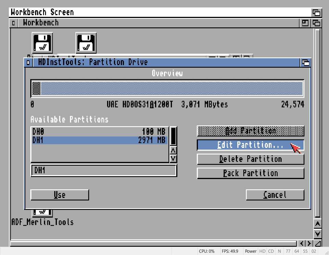

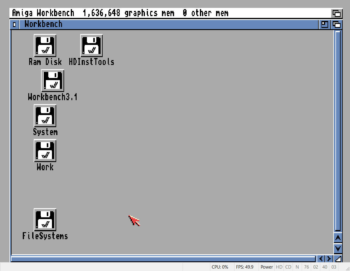

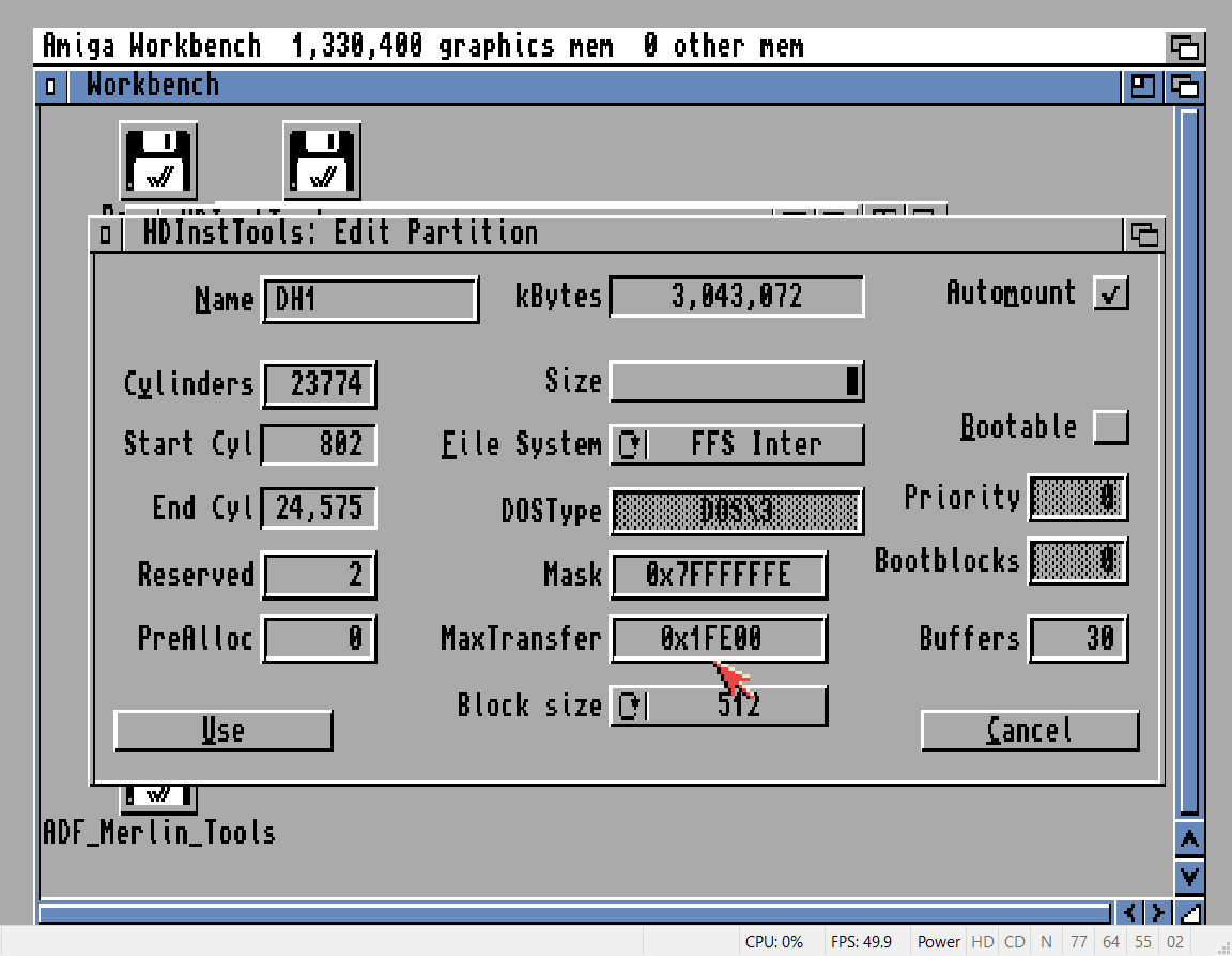

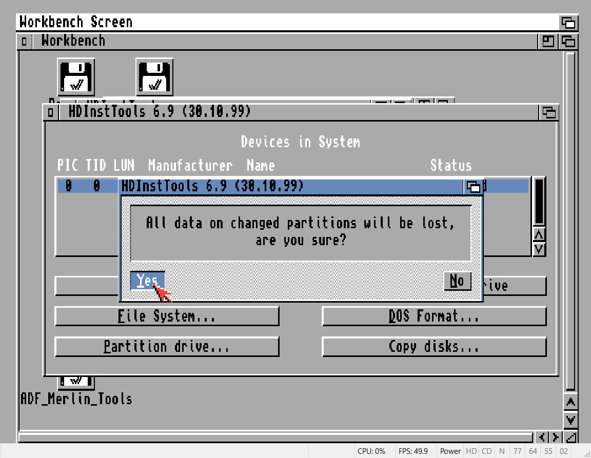

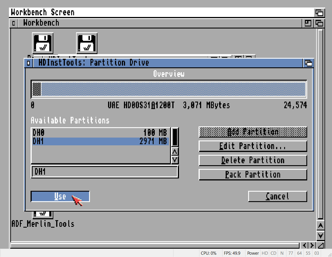

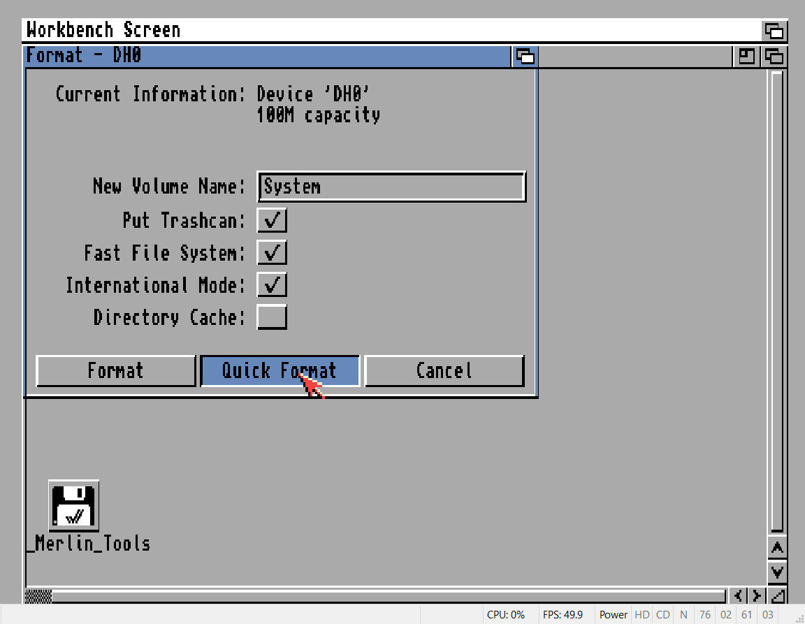

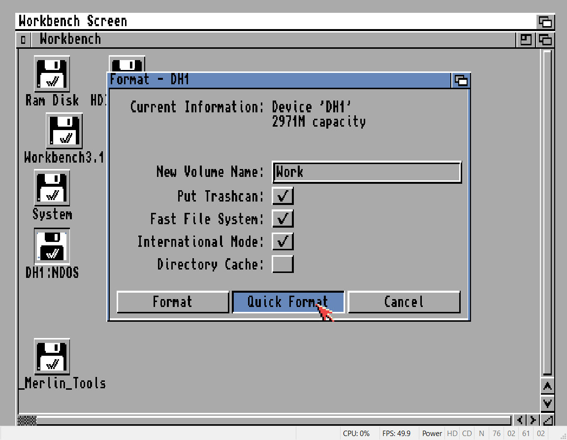

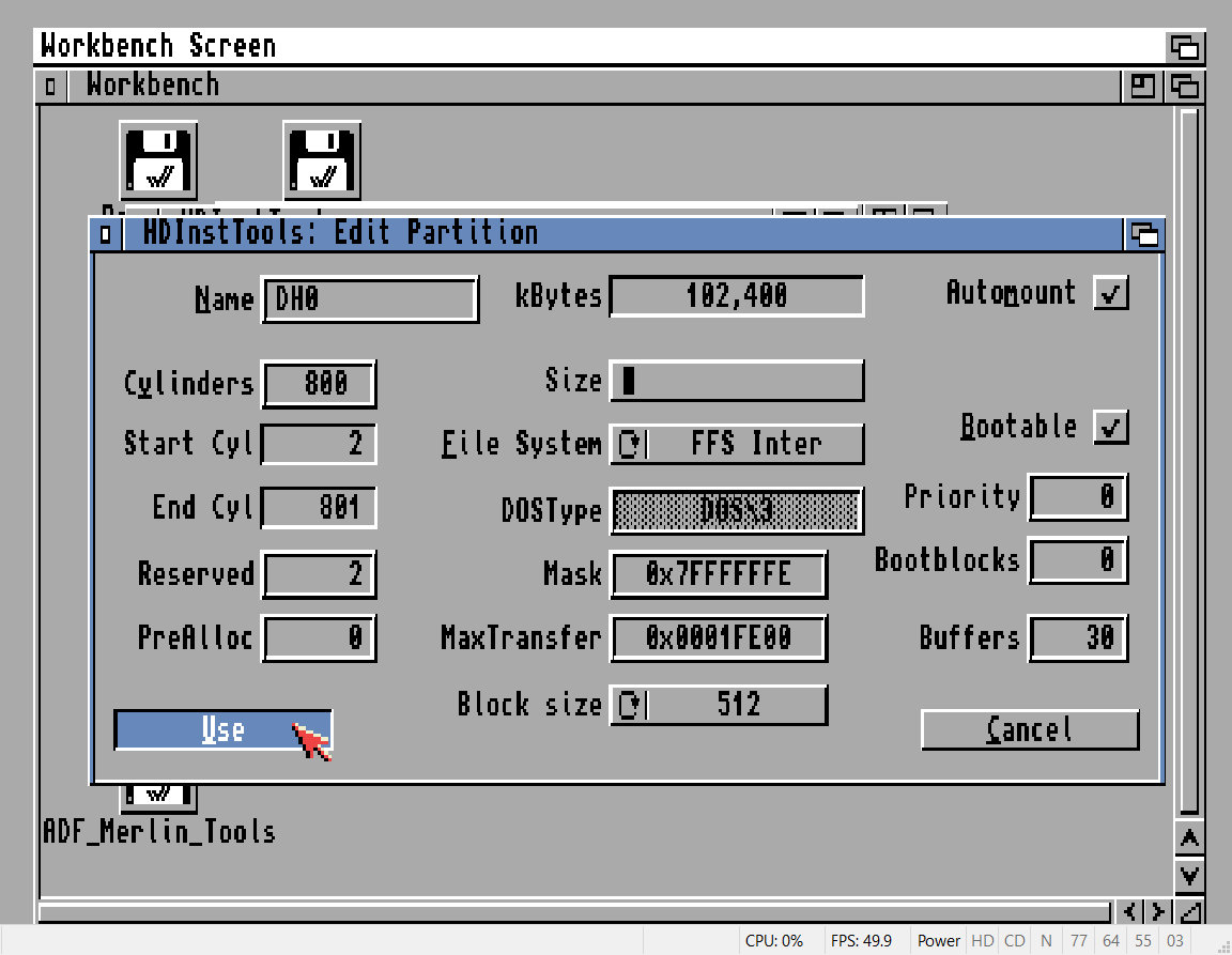

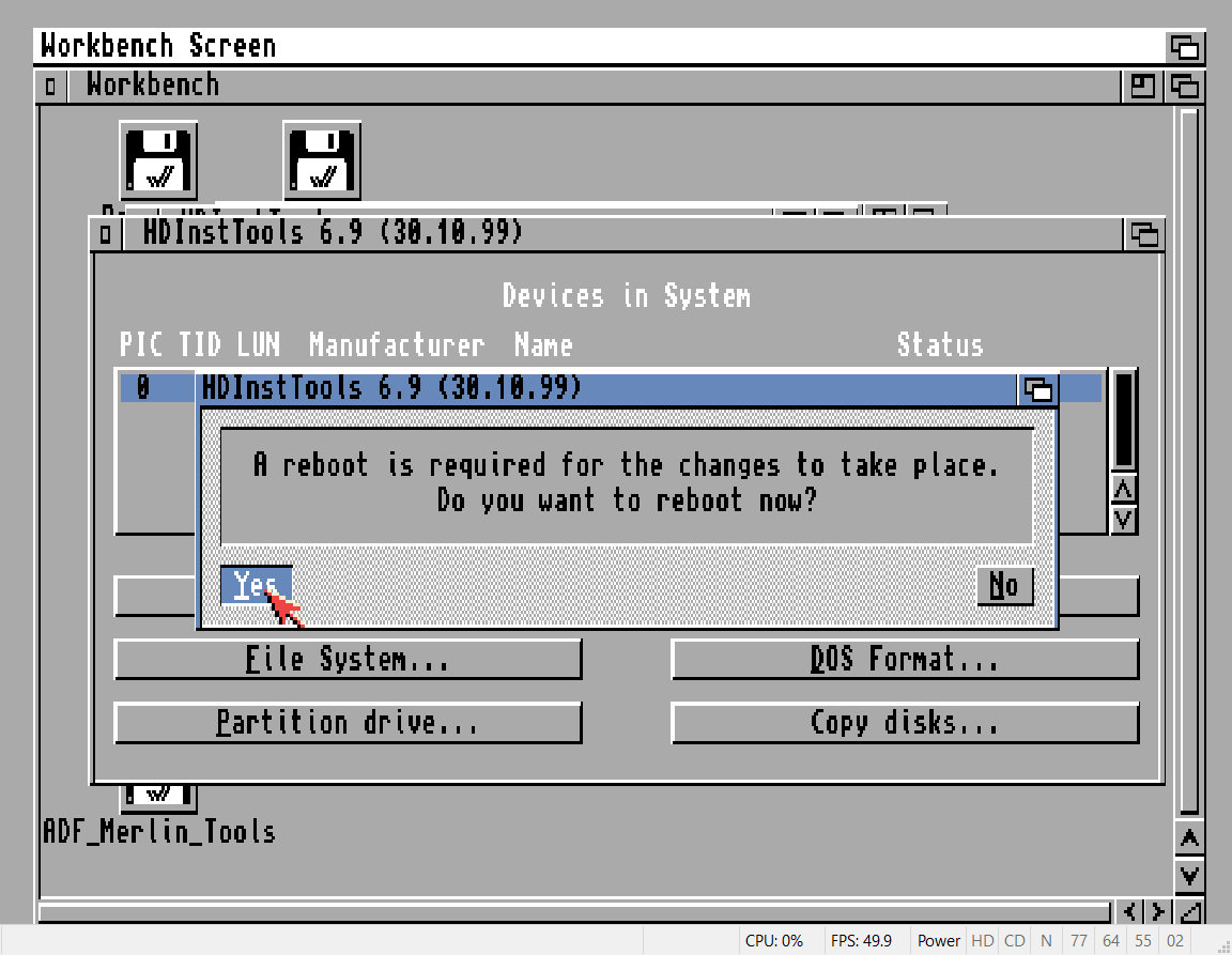

Se reinicia el sistema y formateamos la partición DH0 de 100MB ....
Hacemos lo mismo con DH1: que, como podemos ver, tiene 2971MB de capacidad.

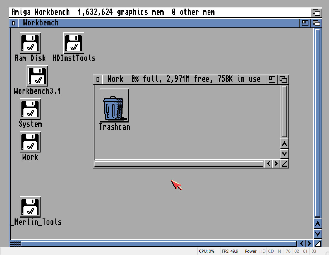

Comprobamos que se está usando toda la capacidad de DH1:
Y bueno, ya está .... he renombrado uno de mis adf's como FileSystems .... :sarcastico1:
Espero que os sea de utilidad.

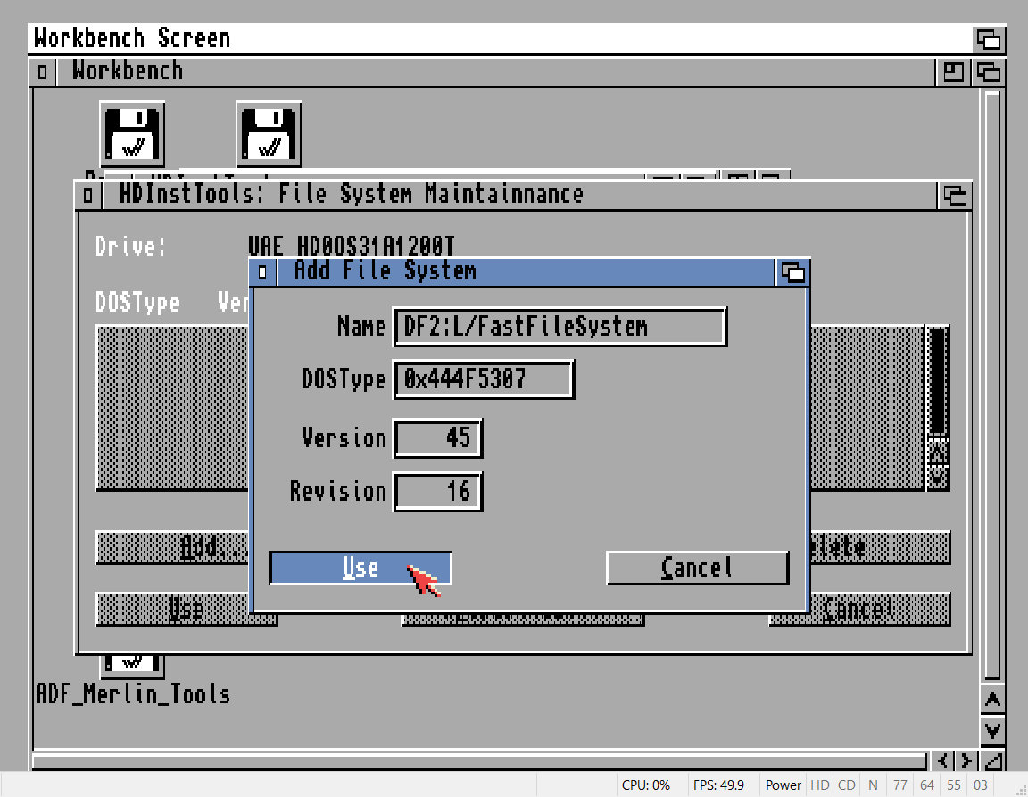

Bueno, pues, al final, lo único que me descontrolaba toda la vaina era que no lo ponía como RDB... por que ahora me funcionaba perfectamente.
De la otra forma el HDTOOLS no me detectaba el disco duro (ahora entiendo por qué), por eso iba directamente a la parte de formateo según aparecía el disco NDOS...
Me vino bien también, ya que me di cuenta que yo tengo la revisión 45.15 del FastFileSystem y aquí está ya la 45.16, jejeje, yeah.
