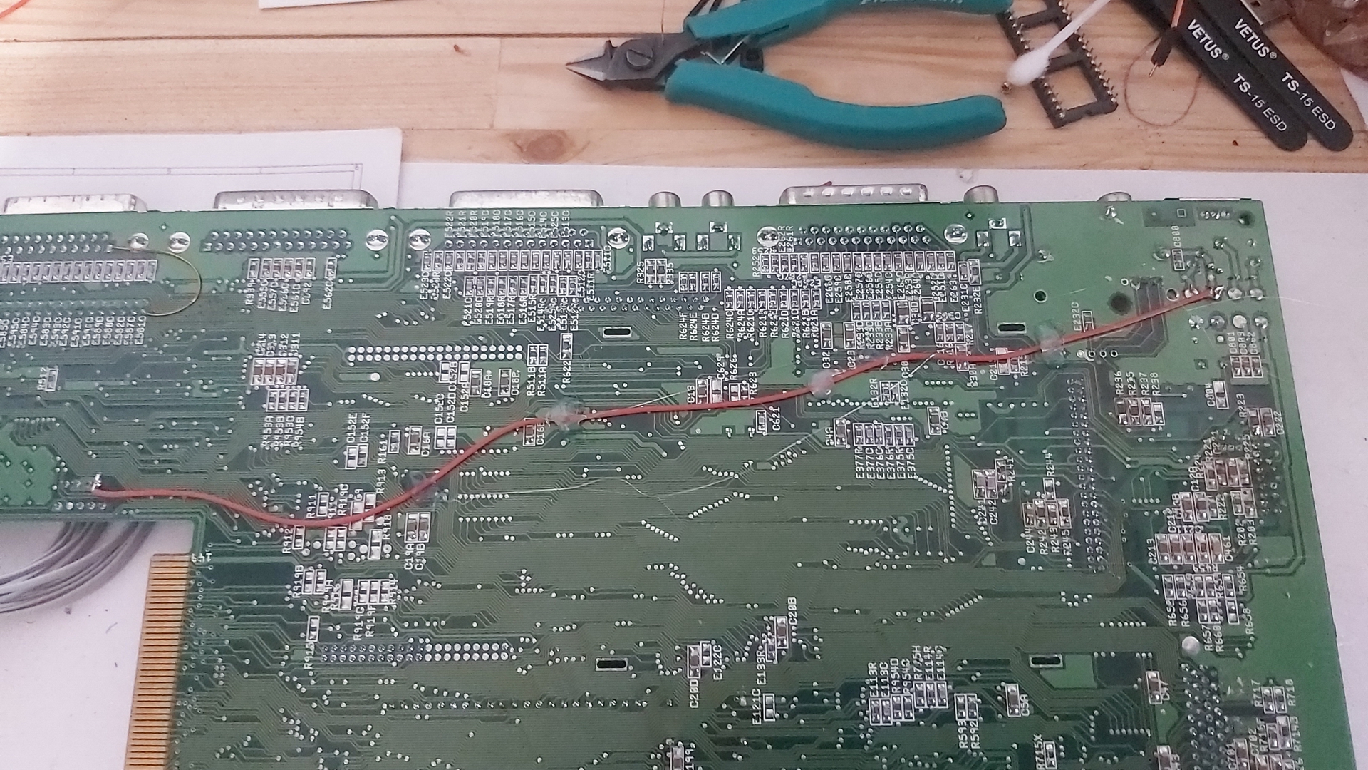

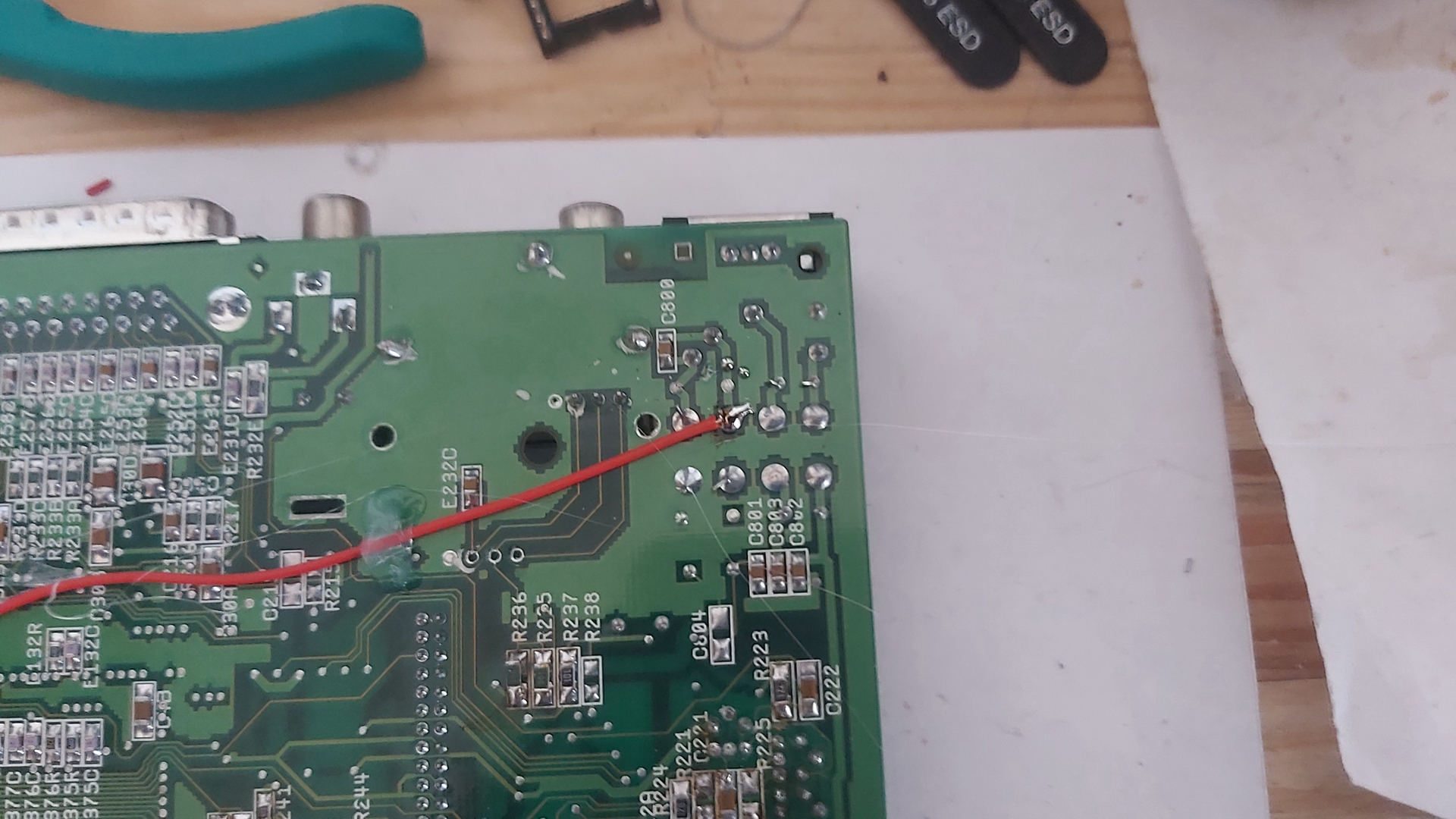

Hacia tiempo que tenía ganas de hacerlo, pero el coñazo de tener que andar montando y desmontando .... bueno al final me he decidido y le he hechp un "fix" a la línea de +5v para no tener problemas con expansiones. El cable lo he puesto gordito para que circule la suficiente potencia.
Este A1200 tiene tarjeta de dos puertos IDE, PCMCIA, IndivisionAGA, Blizzard 1230 MK-IV con 128MB, disquetera real ...
Parece que no, pero ahora va "como más estable", hasta se ha eliminado un ligero parpadeo de la imagen cuando usaba la disquetera (síntoma de que le faltaba algo de potencia).
Las fotos no son buenas, pero creo que se aprecia bien.

Oye...pues no se me habia ocurrido que la linea de +5v tuviera algún déficit , pero ahora que lo has comentado, a mí tambien me sucede lo de la disquetera...tendré que hacer el mod también.. :burla1:
