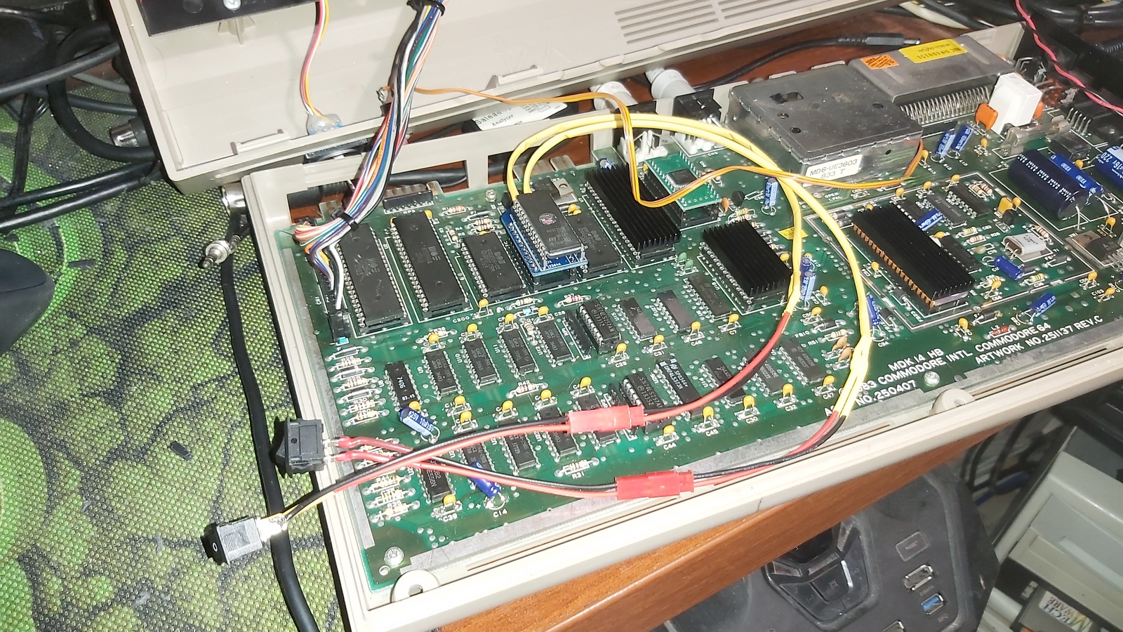

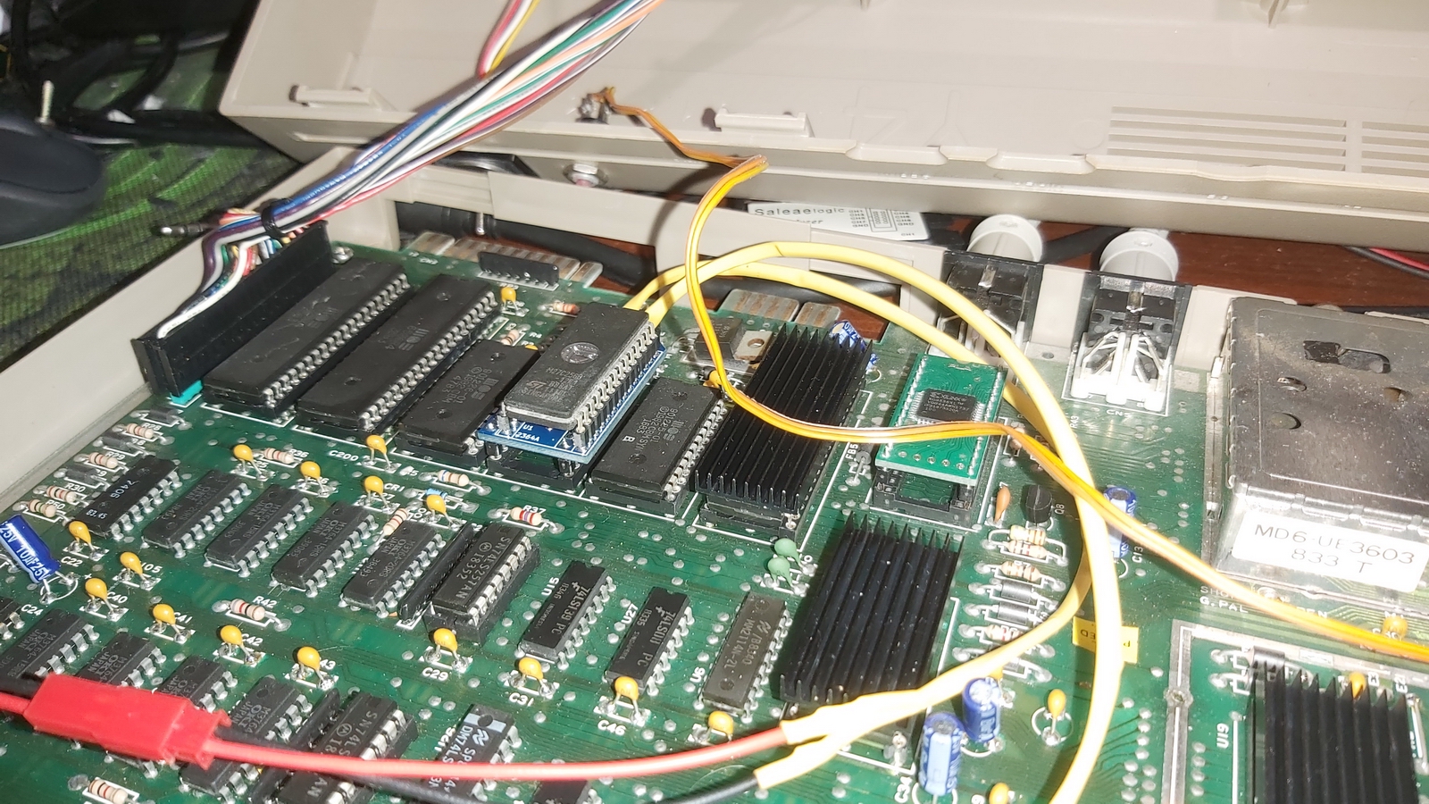

Bueno, pues unas foticos del adaptador de 4xKernal para el C64 Breadbin funcionando de PM.
Luego le hare la cirugía a la carcasa ...
Cada uno que le ponga los cables que quiera.

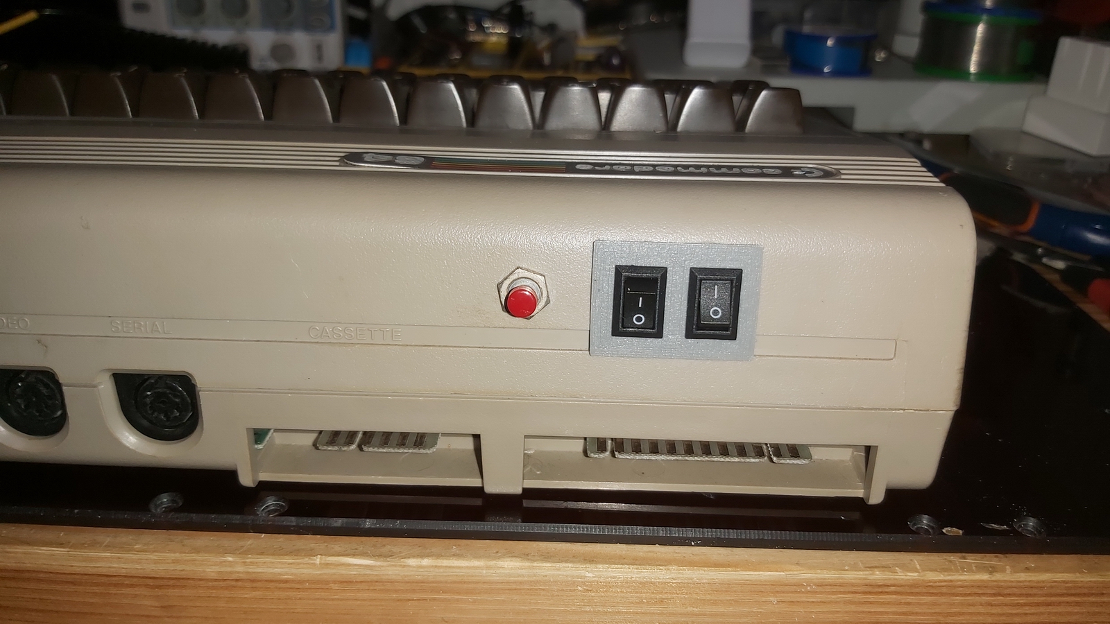

Interruptores montados en la carcasa ....
Otro día me pondré a sustituir el botón de reset que traía cuando lo pillé ...

#14 Re: C64 Breadbin - PCB 4xKernalROM
Le quedaría del 100 con algún pequeño texto explicativo debajo de cada botoncillo (Reset, On, Off, Format C:) no sé, algo así...

#15 Re: C64 Breadbin - PCB 4xKernalROM
Es que como pillan en la parte trasera de la carcasa no tendría mucho sentido. De todas formas la selección de Kernals es fácil, sólo hay cuatro posibilidades.

#16 Re: C64 Breadbin - PCB 4xKernalROM
El botón ROJO es un poco sospechoso...
3.. 2.. 1.. ¡¡BOOOM!!

#17 Re: C64 Breadbin - PCB 4xKernalROM
Pues verás el que voy a poner para sustituirlo ...
