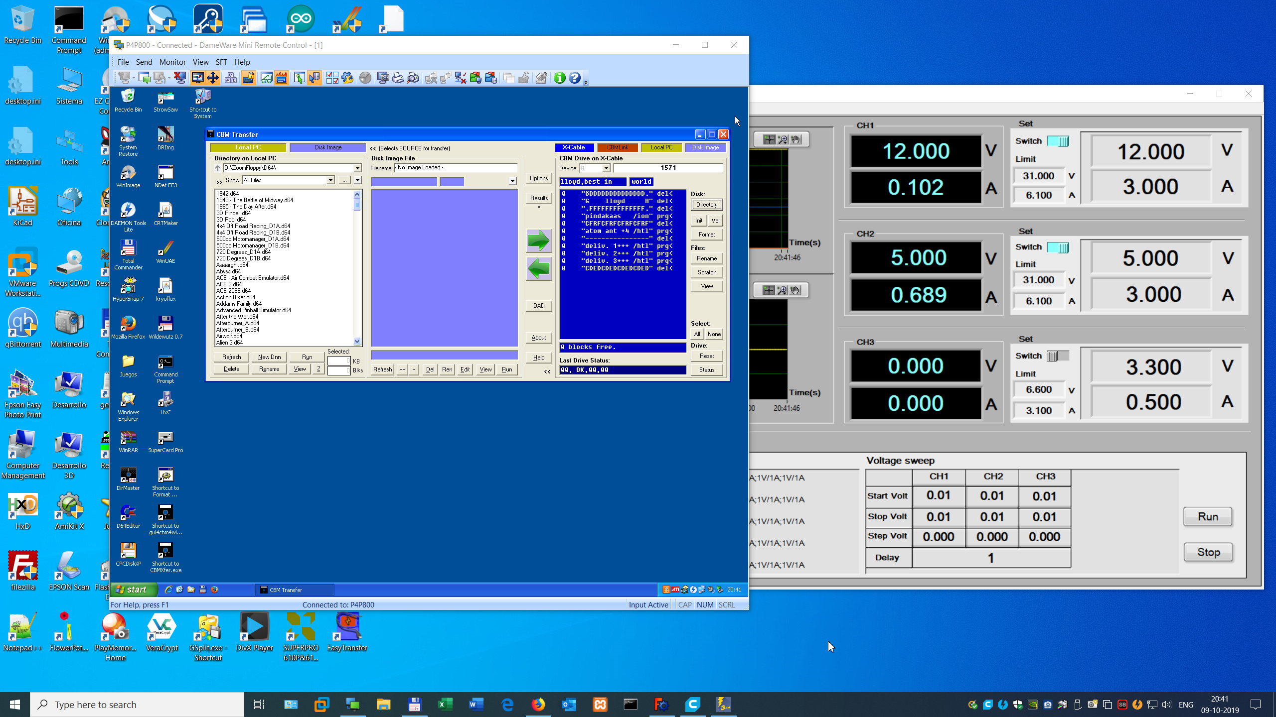

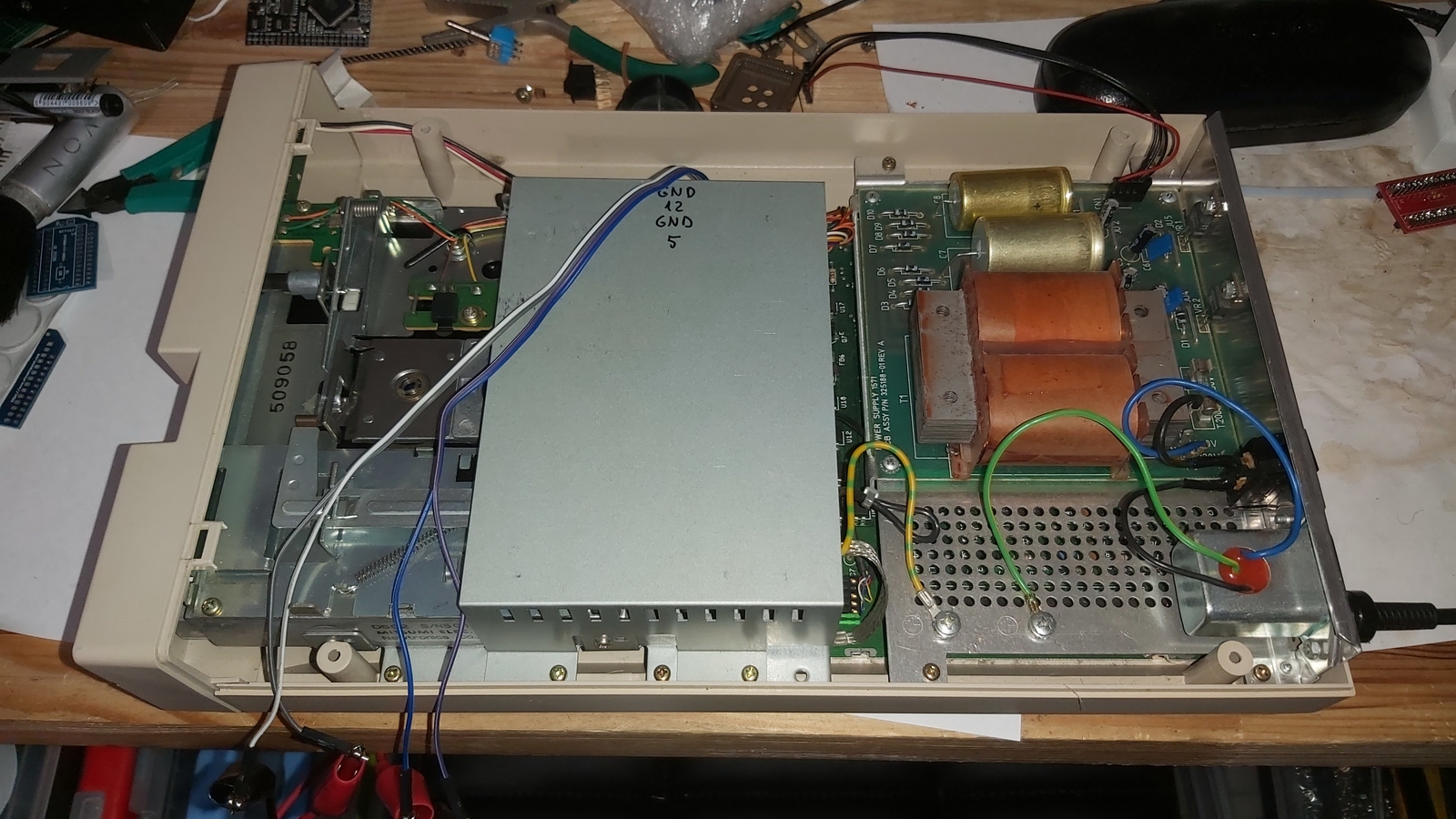

Pues he recibido mi disquetera 1571 y tengo buenas y malas noticias.
Las malas ... que la fuente original está mal y funciona intermitentemente lo que te deja la disquetera inservible. :furioso1:
Las buenas, que tiene fácil solución. :sonrisa1:

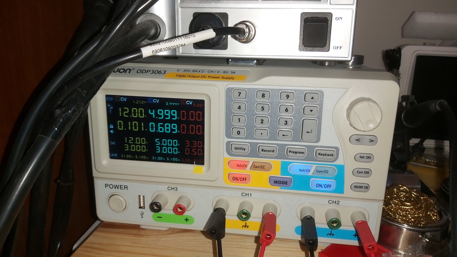

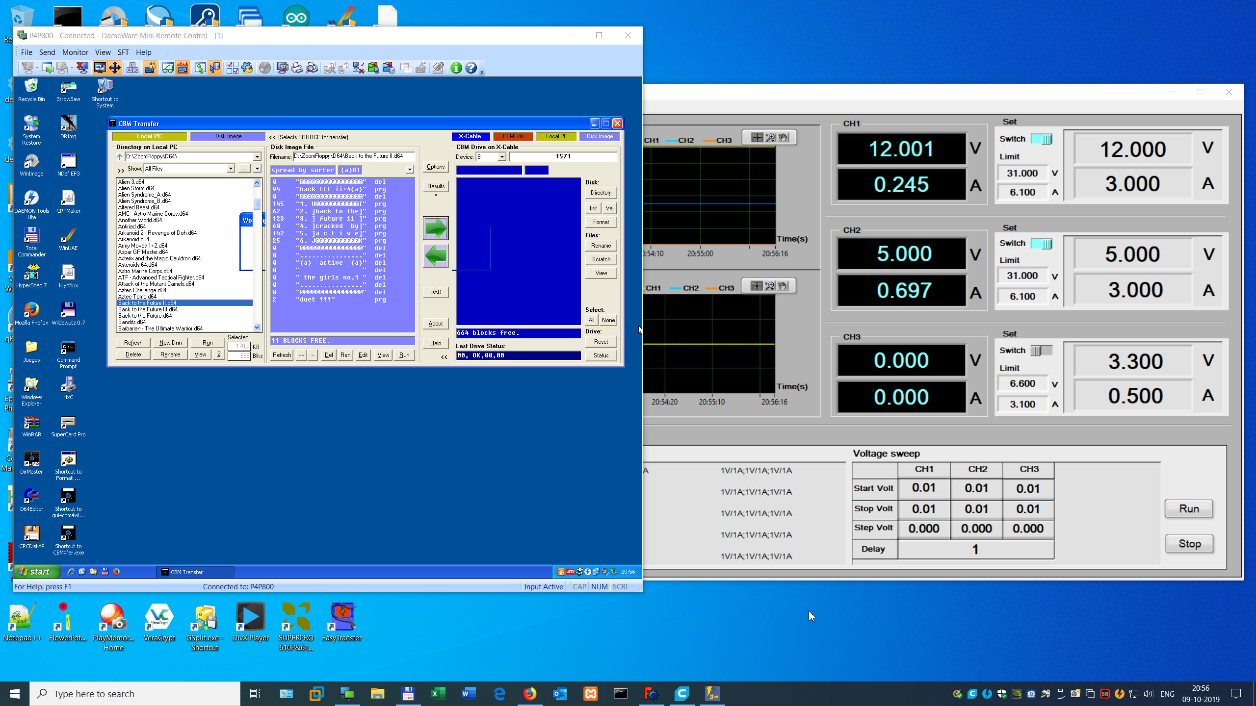

La he conectado a la fuente regulable y funciona de PM.
Este fin de semana compro una con 12v/3A y 5v/3A y a rular. Consume mucho menos cuando lee/escribe, pero con 3A le doy margen para que no sufra.

Si funciona de manera irregular seguro que cambiando esos dos condensadores gordos se soluciona.
Felicitaciones por la compra y como casi siempre dando envidia al personal. :sarcastico1:
#3 Re: Disquetera 1571
Seguro que si le cambio los condensadores volvería a funcionar, pero creo que mejor le voy a instalar una fuente moderna y pequeña que quepa dentro de la carcasa.

Una cosa que he podido comprobar es que la combinación ZoomFloppy y 1571 sí me permite hacer copias de discos protegidos. Puedes crear imágenes .nib y .g64 y, por supuesto, pasar imágenes "protegidas" (como los ipf de Amiga) a disco real.
En cuanto le ponga la fuente nueva, publico un pequeño tuto que muestre sus posibilidades.
