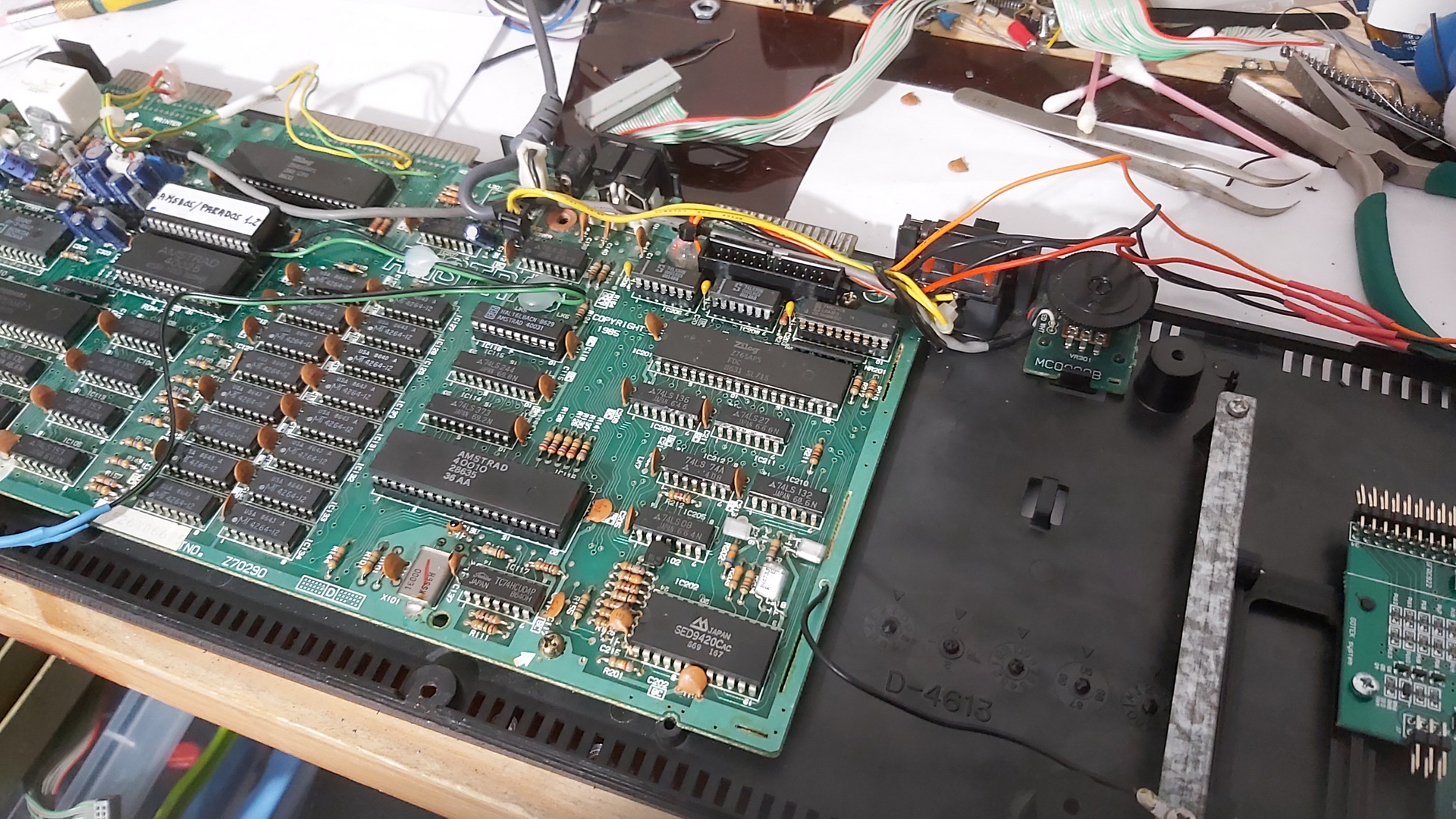

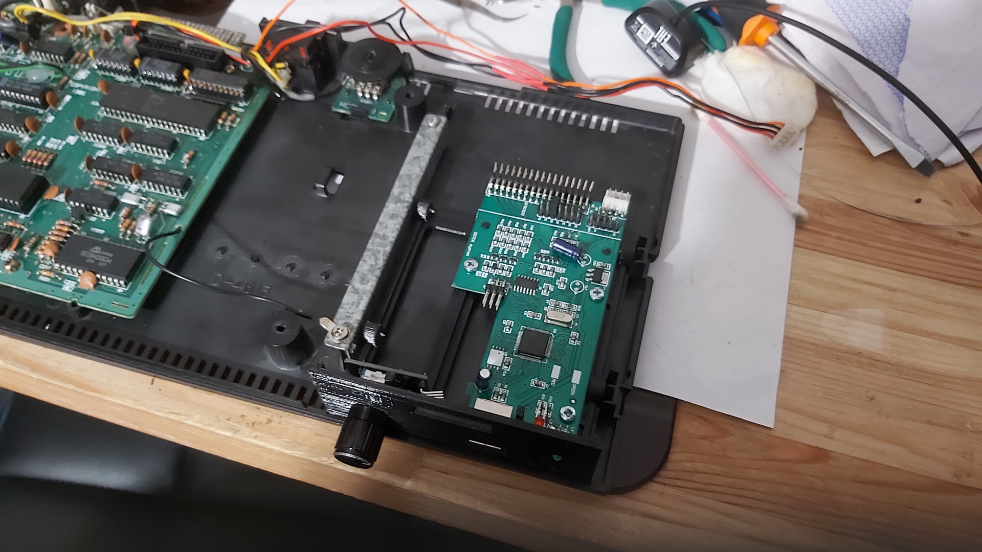

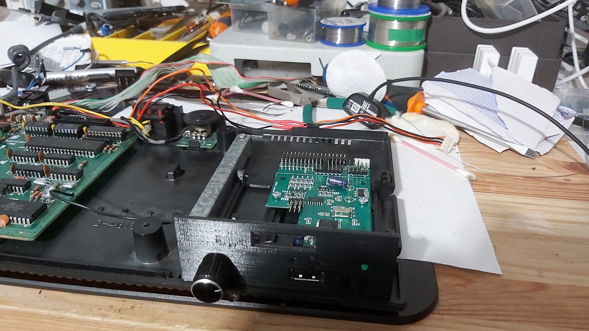

Hola chicos, por fin me he puesto con el tema de ponerle la Gotek Internal a un CPC6128.

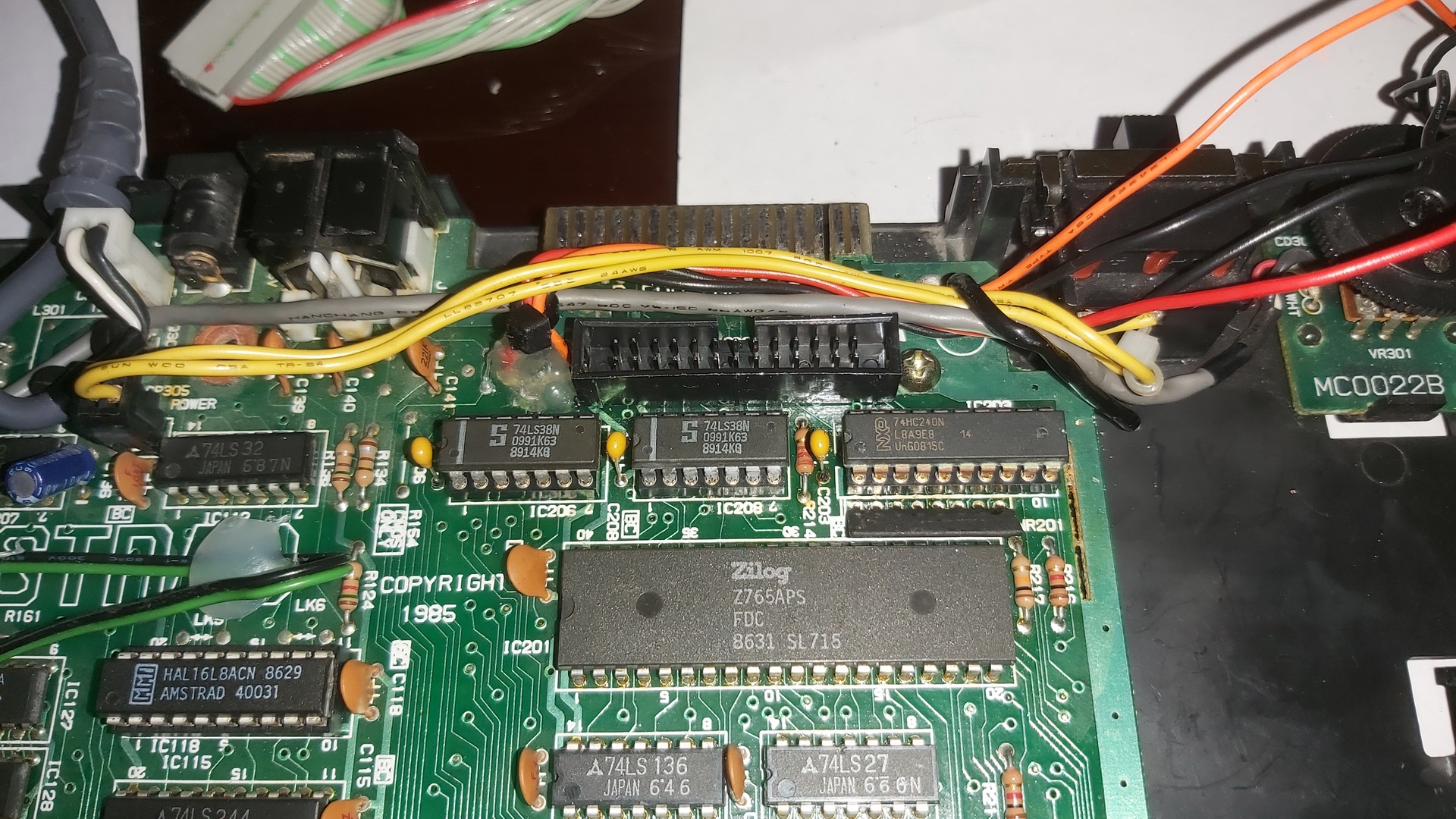

De paso he aprovechado para cambiar el cable de disqueteras y ponerle un conector IDC-26P para facilitar la tarea de sustituir cables en el futuro. Vaya tela el ponerle el conector estos de Amstrad es que no hacían nada estándar ... he tenido, con muchísimo cuidado, que agrandar los agujeros para que cupiesen las patillas del conector ... :cabezazo2:
También y en previsión de hacerle el mod ABBA he puesto el IC206 en zócalos (bueno y los dos de al lado :sarcastico1: ).

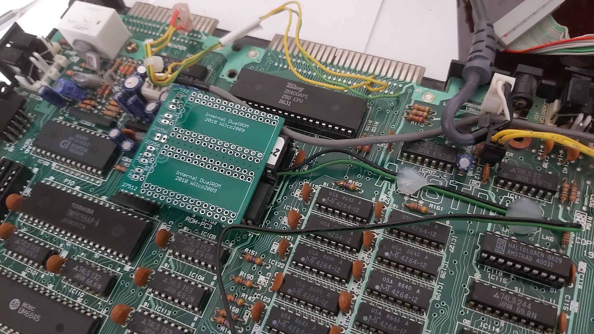

En las fotos podéis ver la PCB que diseñó wilco2009 (VDR) que no ajusta, sí se puede cortar, limar y unir un par de puentes, pero me pareció mejor idea mi PCB. Cuidado que no critico (solo faltaba eso) el trabajo de Alejandro y menos tratándose de un favor que en un principio le pedí para los ZX+3 (que en esos sí que encaja de PM).
Bueno, queda mucho por hacer, pero va tomando forma.
No sabía que hacer con el cable de masa de la disquetera ... así que lo he vuelto a poner. No sirve para nada, pero adorna ... :sarcastico1: :sarcastico1:

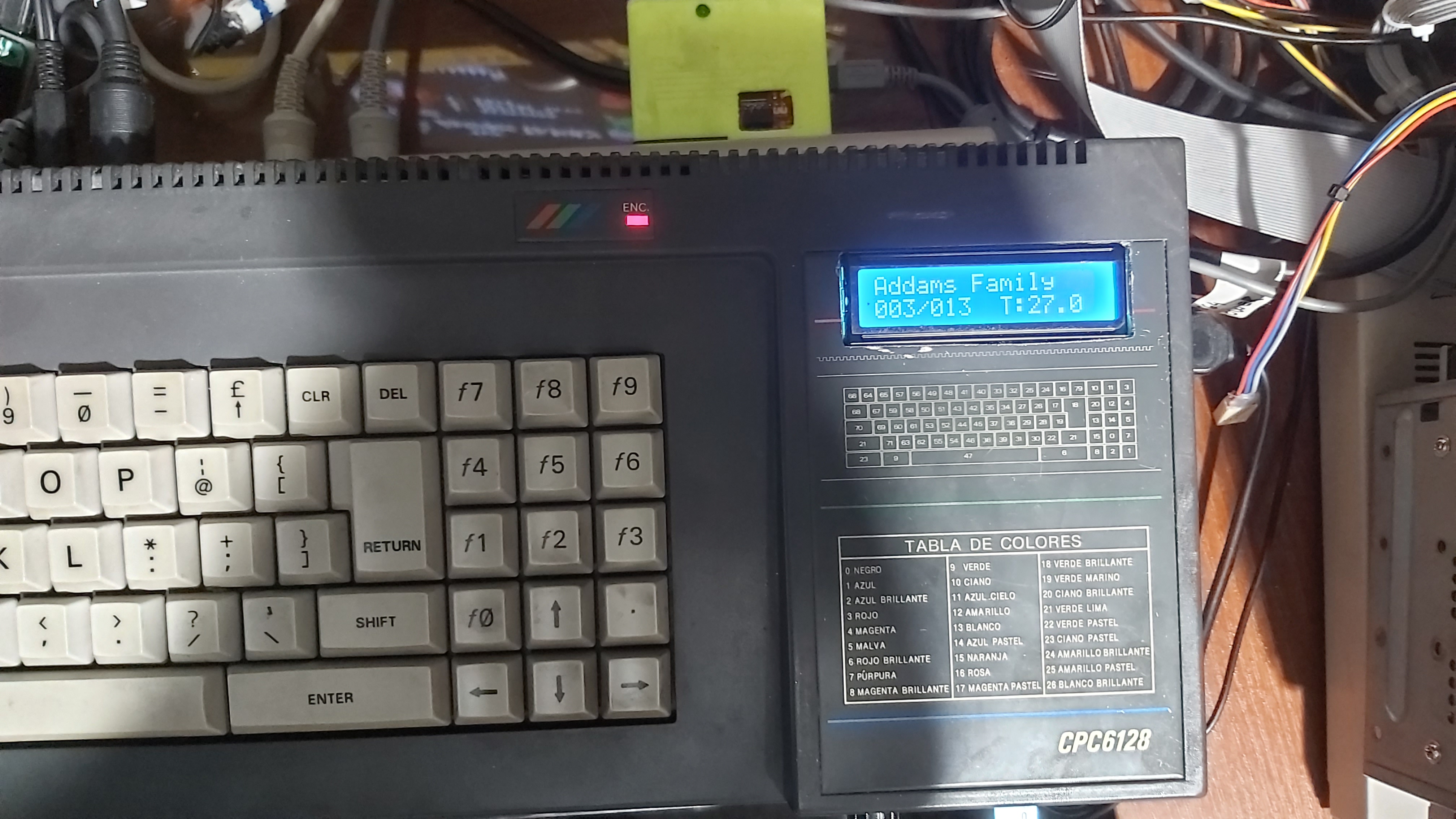

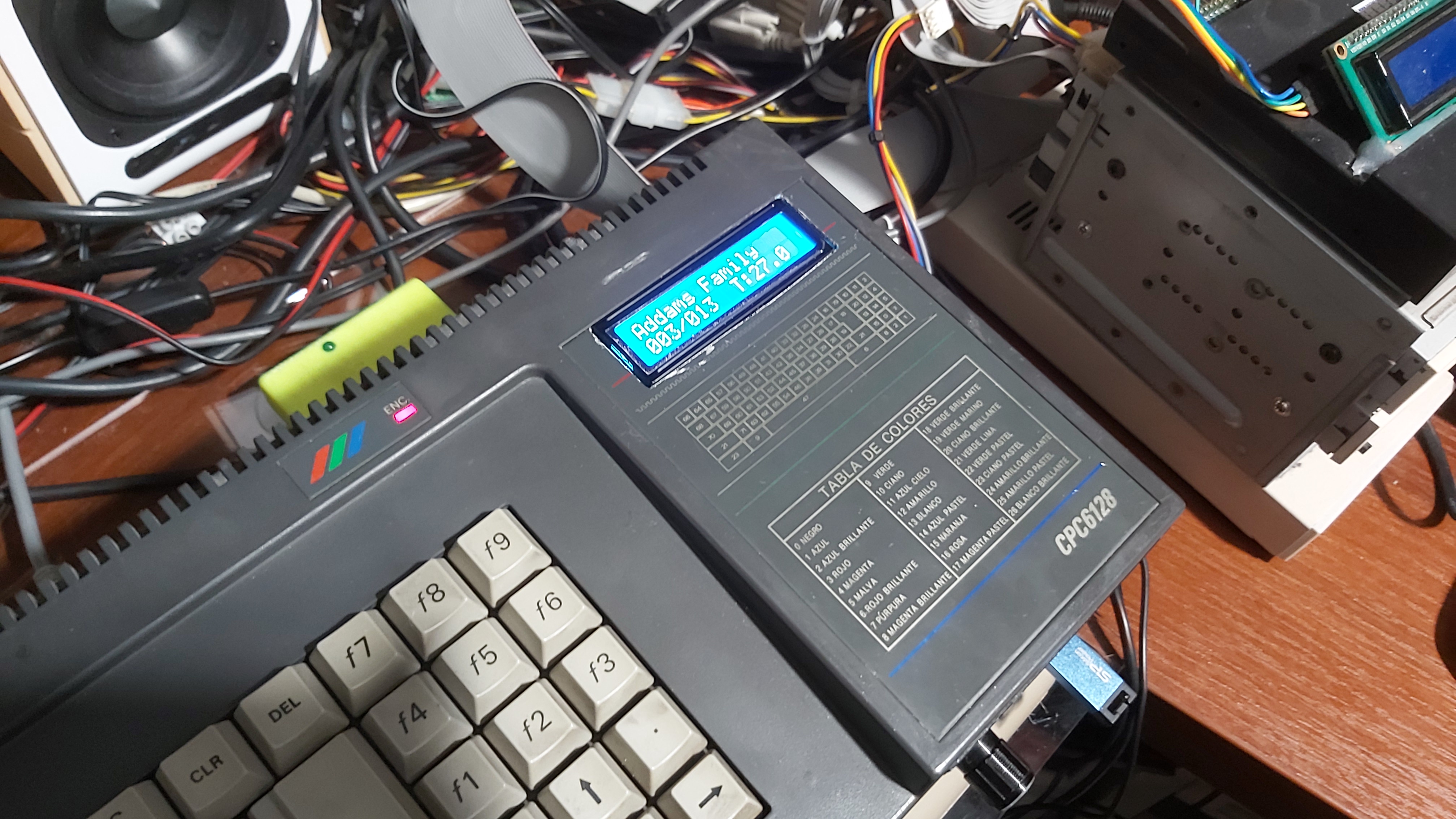

Con las dos ROMs ya lo tenía funcionando: AMSDOS y PARADOS 1.2M ("M" porque la modifiqué un poco a mi gusto para que, en la unidad B, me cogiese los discos de 720Kb por defecto).
Ahora quiero dejarlo preparado para la PCB de 4 ROMs (por eso puse también en zócalo el 40025) y el switch ABBA.
En la parte superior de la carcasa irá la pantalla LCD 16x2, el selector de ROMs y el conmutador ABBA. Aunque este último ya veré ... no quiero que sobresalgan cosas en la parte superior del equipo así que, si no encuentro los DPDT adecuados, lo pondré en la parte trasera.

Ya tengo la Gotek Interna funcionando ... :sarcastico1:
Pero no voy a imprimir el marco hasta que le ponga la PCB multi-ROM y el switch ABBA.
Cuando lo tenga todo terminado y curiosito ya os pondré fotacas ... pero tengo que esperar a que lleguen las PCBs y eso llevará tiempo .... :hola1:
#9 Re: CPC6128 - Gotek Interna y ...
Bueno, un par de ellas, pero ya os digo que queda por hacer ...
Continuará .... :hola1:

Otra cosa.... He puesto una de las pantallas en la Gotek... y la verdad es que se ve muy muy poco aunque toque el contraste... pero con ese mismo nivel lo pongo en la Mega y se ve de escándalo... ¿Alguna idea? La gotek está alimentada por el cable de la disquetera, pero no tiene unidad.

Sobre la pantalla ... yo la tengo conectada al conector de la PCB y funciona muy bien. Basta con conectar solo los 5v.
Edita el archivo de configuración FF.CFG y busca # OLED contrast/brightness..
Yo tengo puesto un valor de 250 de contraste y regulando la LCD con el potenciómetro trasero, se ve de PM.
# Values: 0 <= N <= 255
oled-contrast = 250
A ver si te sirve. :hola1:
