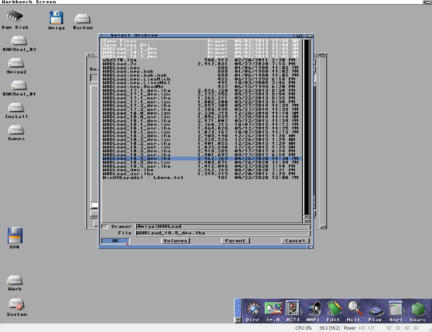

Instalación (1)

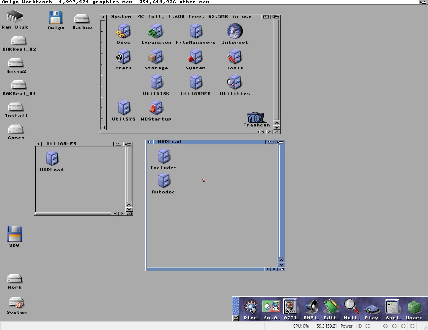

Vamos a instalar la versión 18.5 dev de WHDLoad.

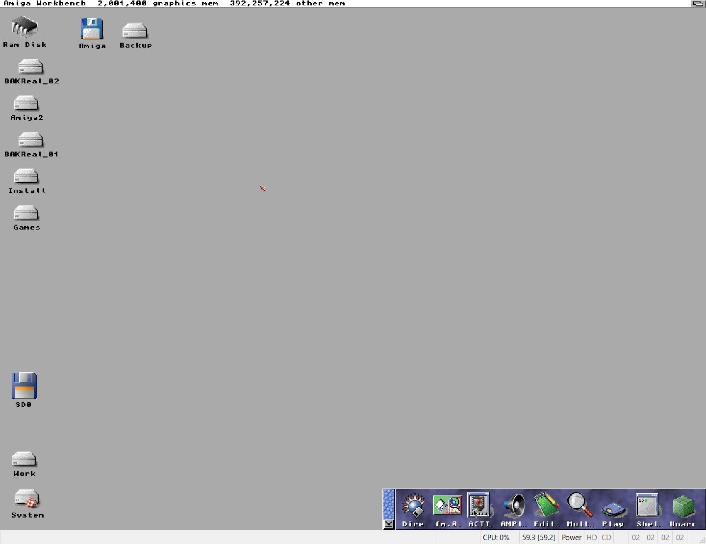

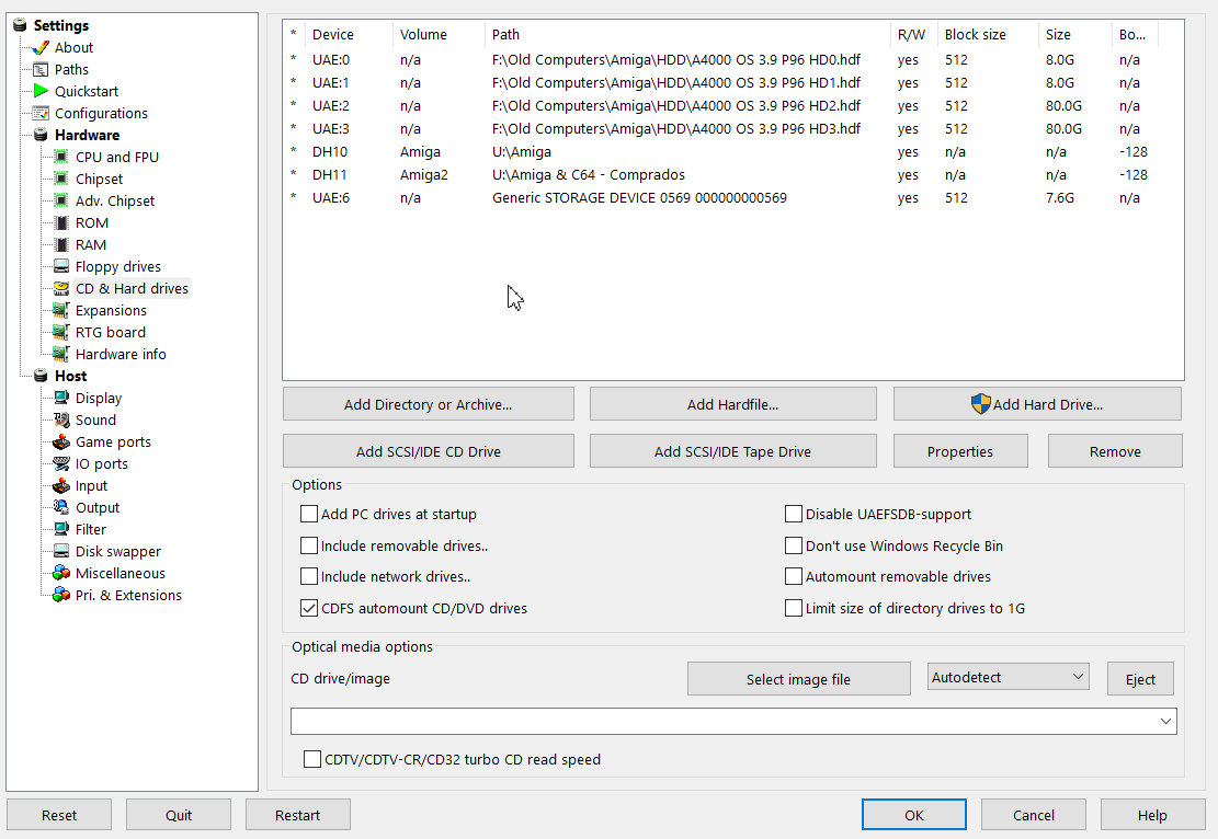

Este es mi A4000 OS 3.9 BBx emulado en WinUAE que uso para casi todo, incluido crear Kickstarts customizados, transferir archivos o hacer copias de seguridad de mis Amigas reales.
Fijaros en los discos duros que tengo configurados. Unos son discos HDF, otros son directorios de mis discos duros del PC o NAS y otro (SD0) es una tarjeta SD (formateada como un disco duro real de Amiga) que uso para intercambiar archivos entre el PC y los Amigas reales. Una configuración así es la ideal para poder trabajar cómodamente y tener acceso a todo ...

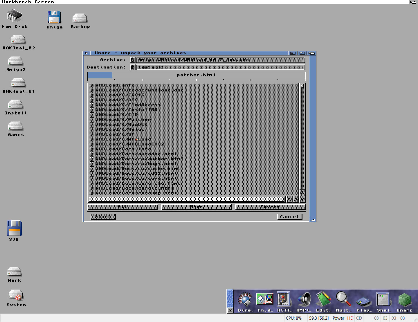

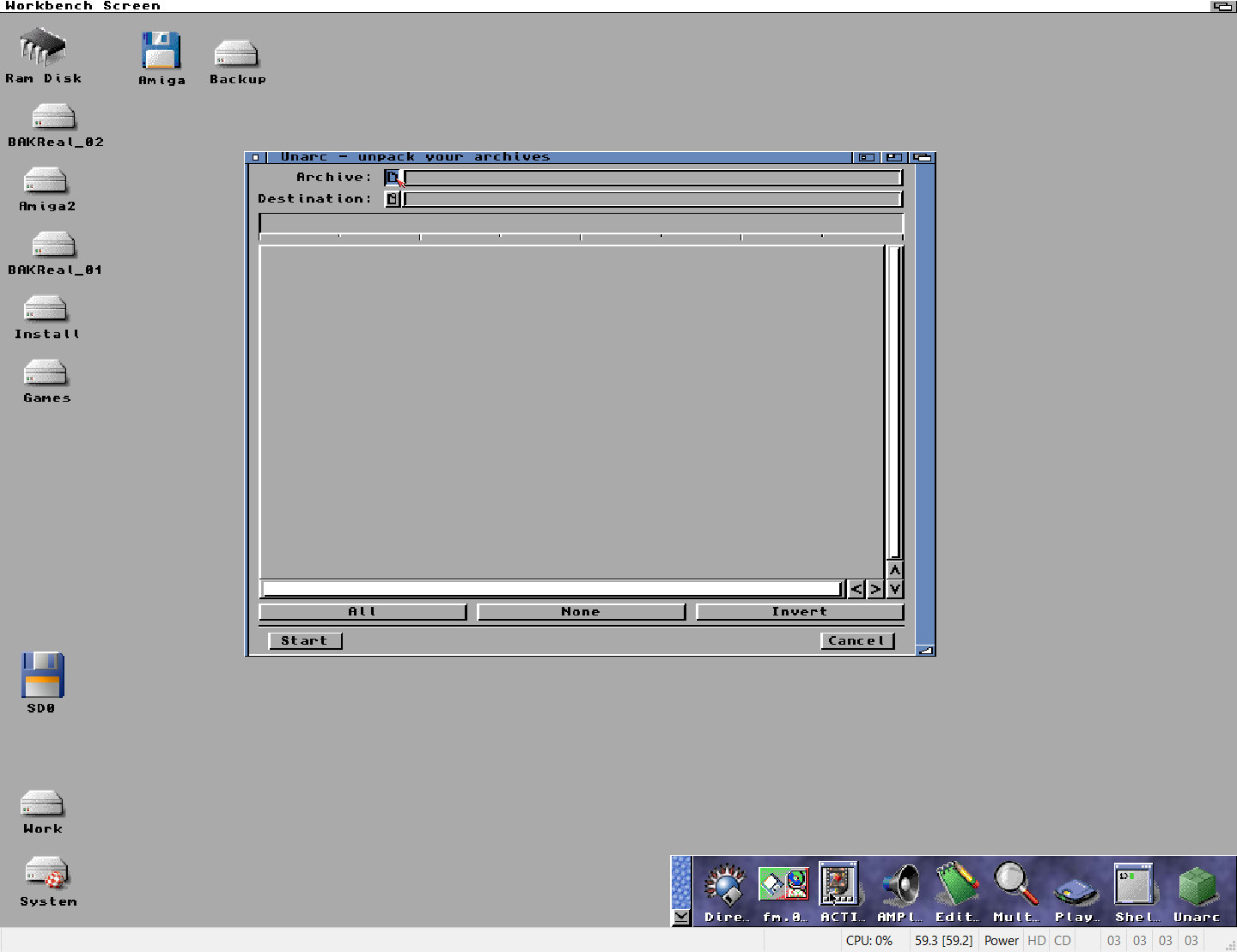

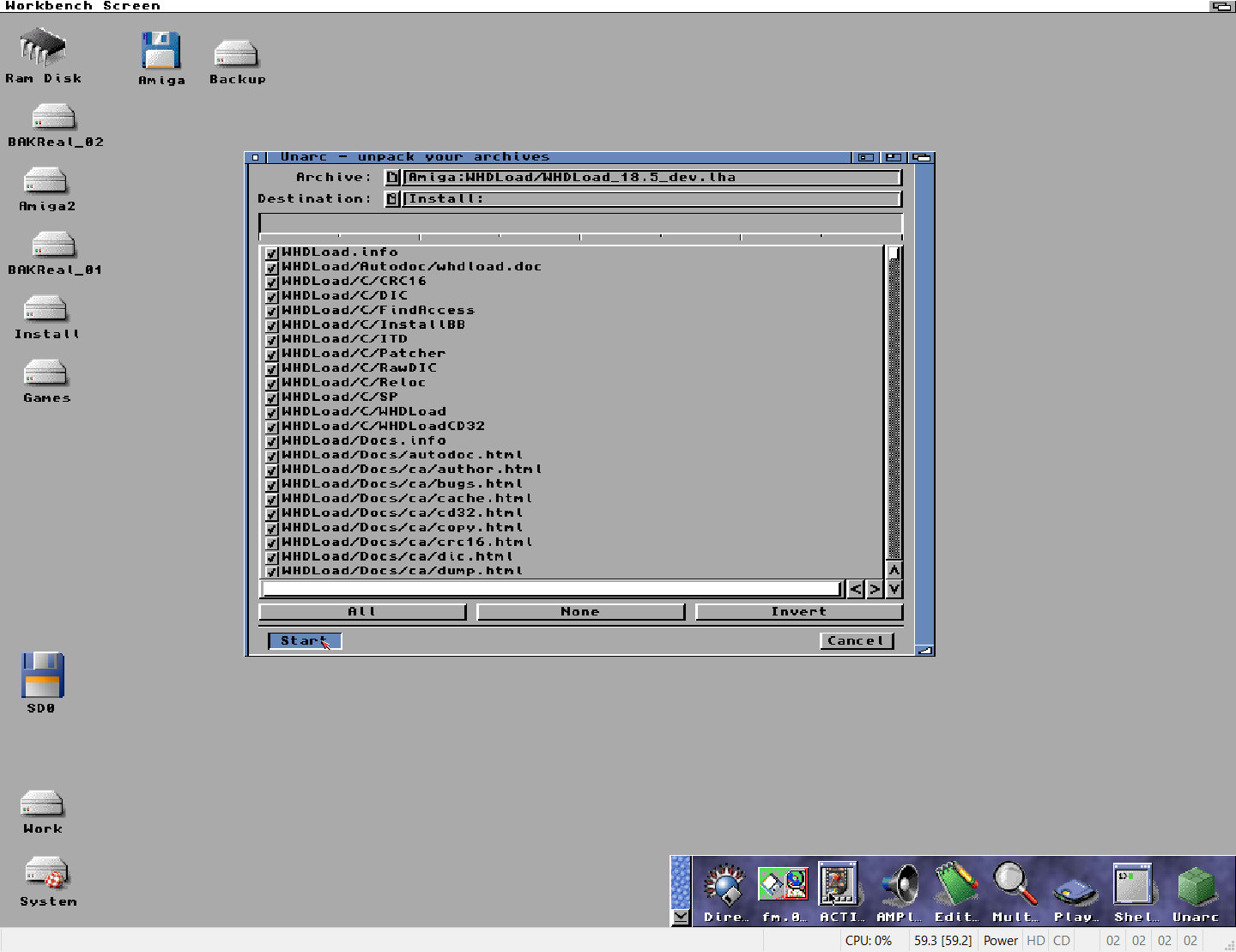

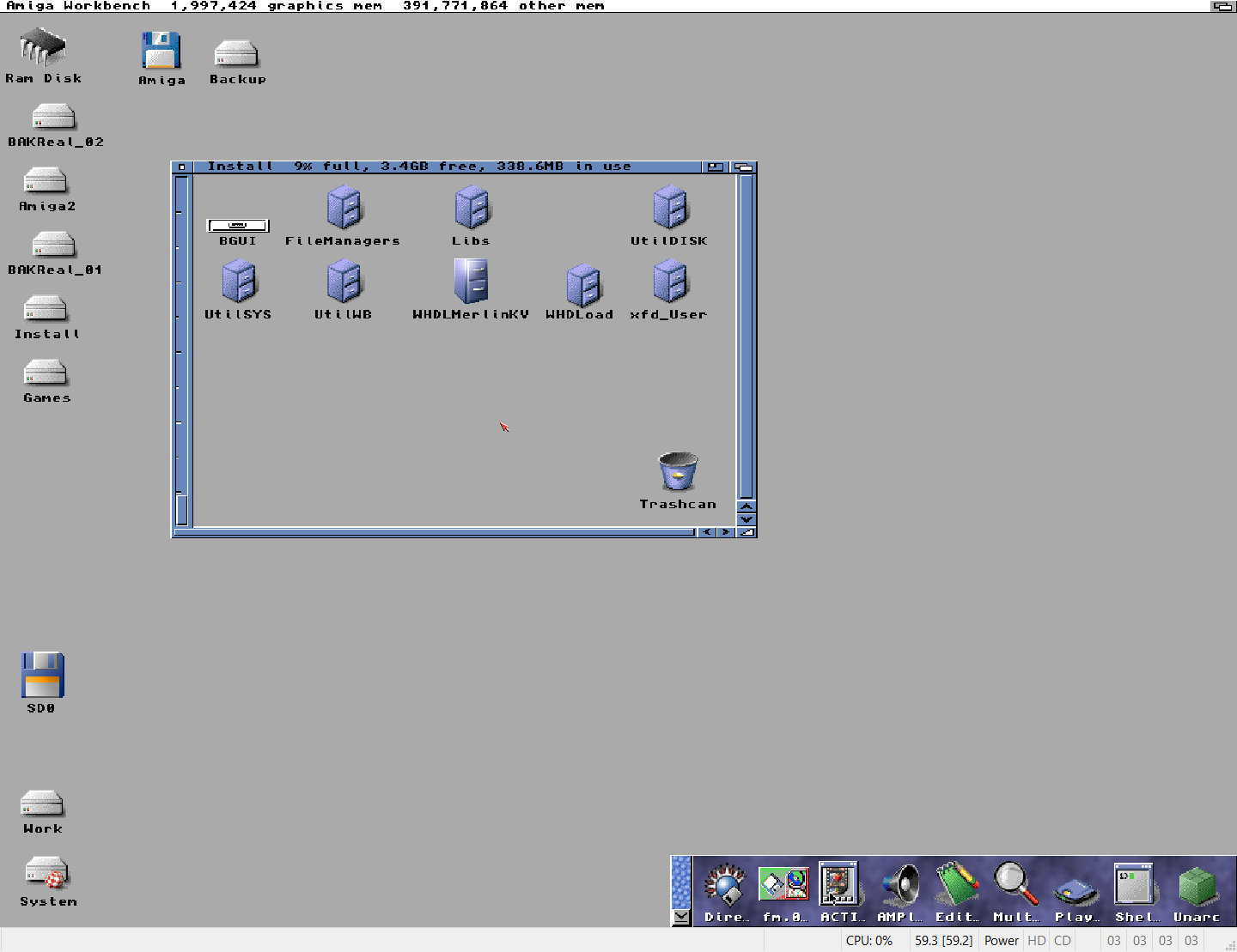

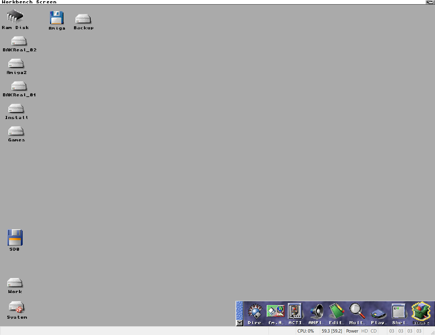

Bien, lo primero es descomprimir el archivo WHDLoad_dev.lha. Para ello usamos alguna herramienta de descompresión de archivos lha. Yo uso el Unarc del OS 3.9 que es muy cómodo. Descomprimimos todo en un directorio desde el que luego lanzaremos la instalación. Veamos las imágenes.
Una vez que se han descomprimido todos los archivos, cerramos Unarc.

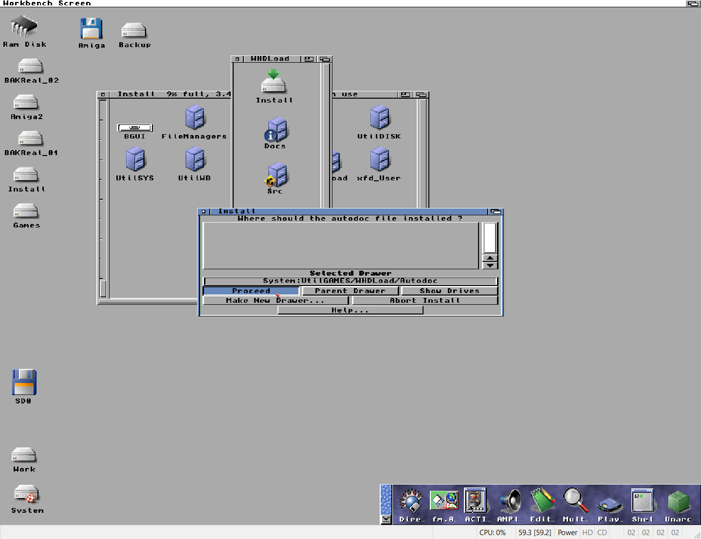

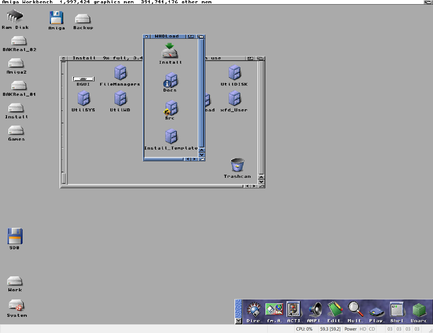

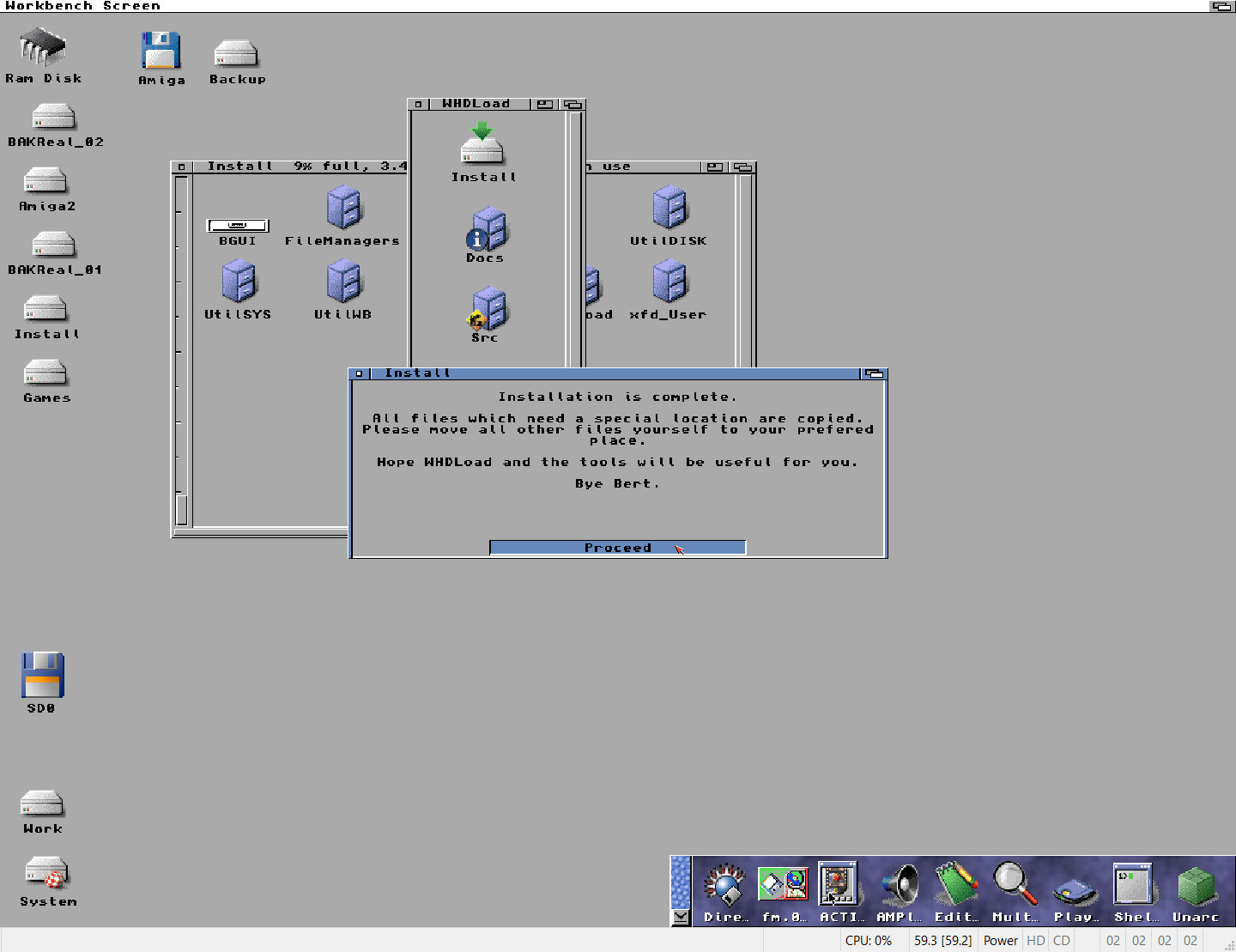

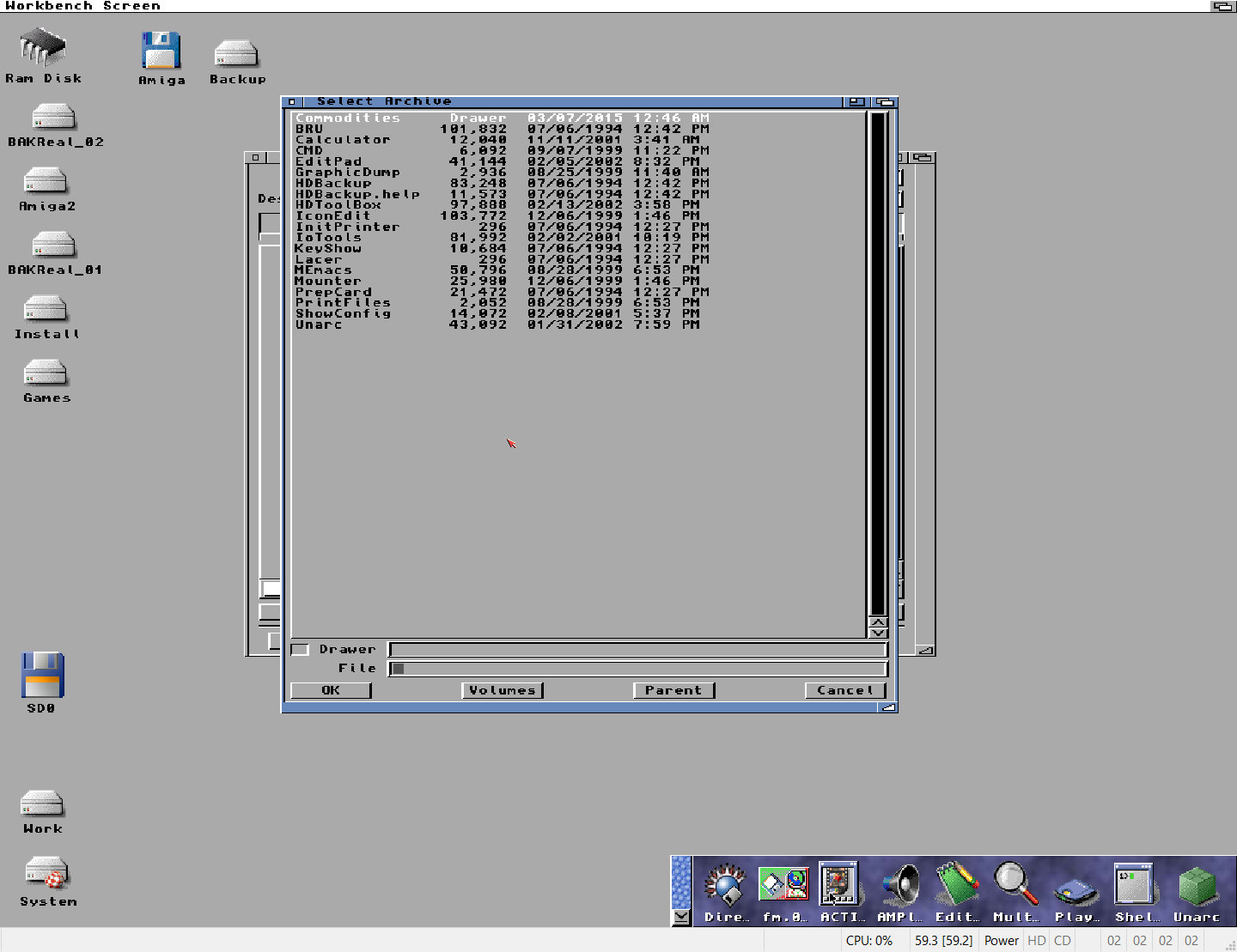

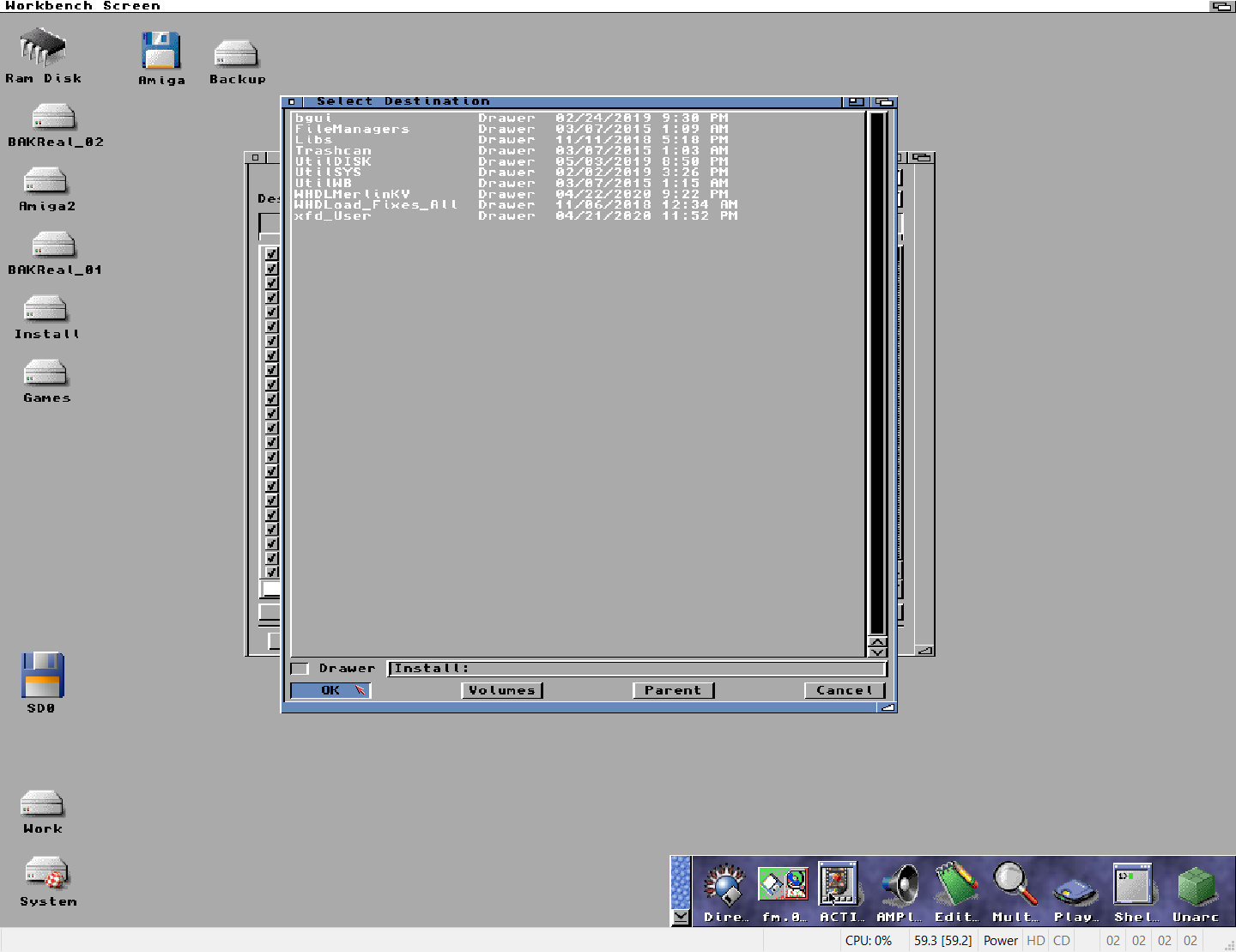

Ahora vamos a crear un par de carpetas que no pedirán durante la instalación (includes y autodocs) en algún sitio de nuestros discos duros. Yo he creado una carpeta llamada UtilGAMES y dentro he creado las subcarpetas correspondientes. DH0:UtilGAMES/WHDLoad/Autodocs y DH0:UtilGAMES/WHDLoad/Includes. Vosotros podéis crearlas donde queráis.
Vamos con las imágenes ... primero las carpetas creadas.

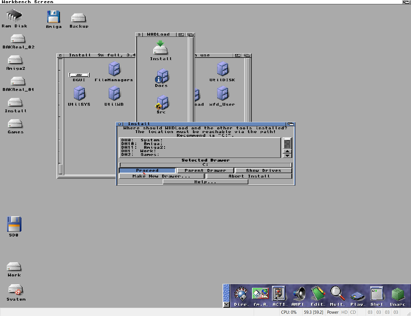

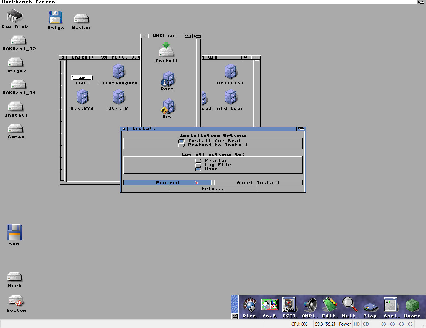

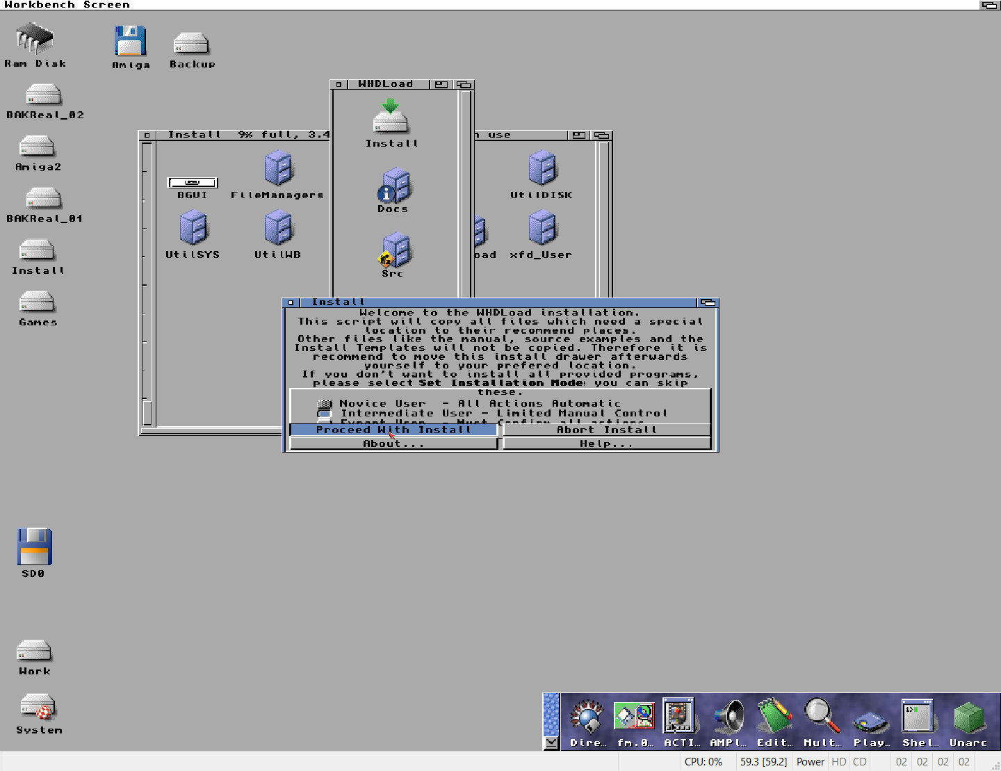

Segundo ... la instalación de WHDLoad ....
Instalación (3)

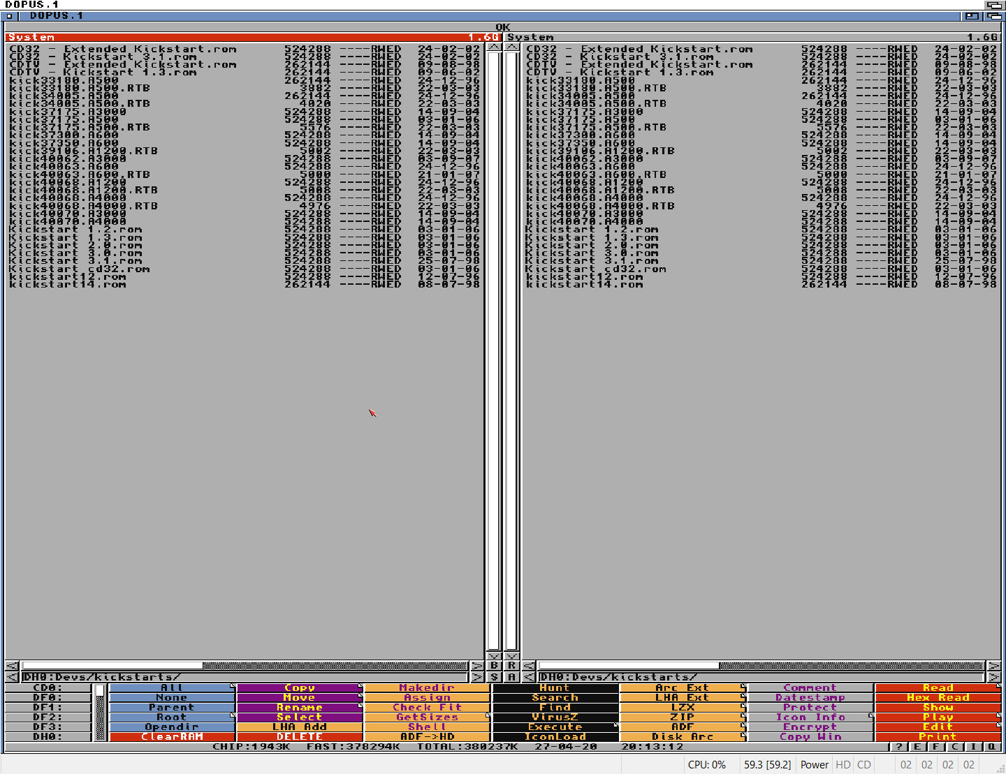

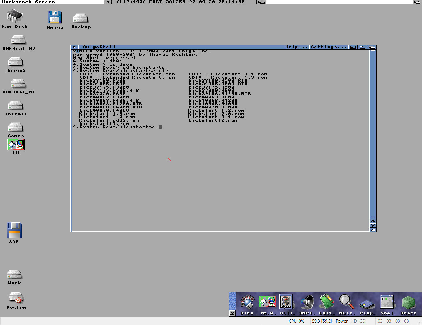

Una vez instalado todo, podemos copiar nuestra imágenes de los Kickstart al directorio Devs:Kickstarts. No obstante los Kickstarts deben renombrarse de una forma específica para que WHDLoad las pueda reconocer y utilizar (Requisitos). Además hay que tener en cuenta que algunas ROMs de Cloanto pueden no funcionar con algunos instaladores, por lo que es muy recomendable usar Kickstart originales.
Bueno, pues WHDLoad ya está instalado correctamente. Lo siguiente será crear la instalación de un juego.
