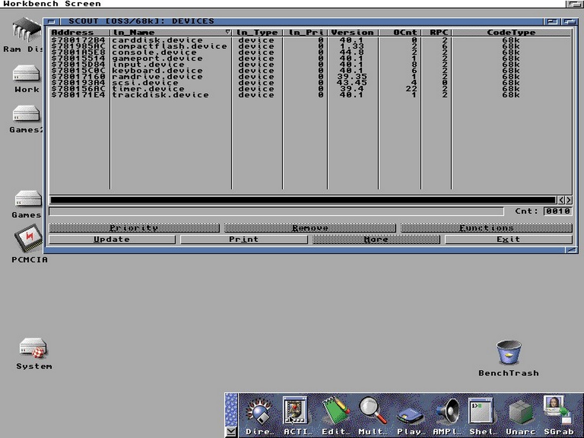

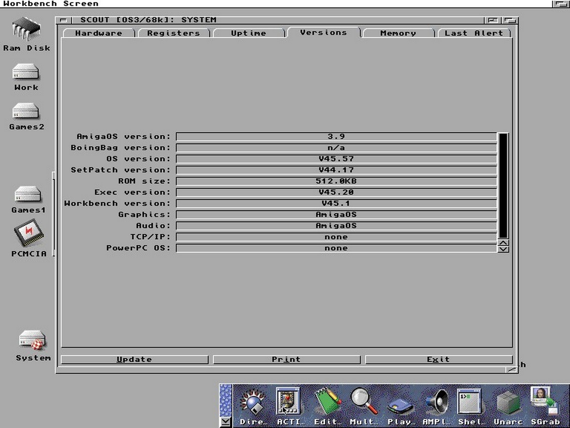

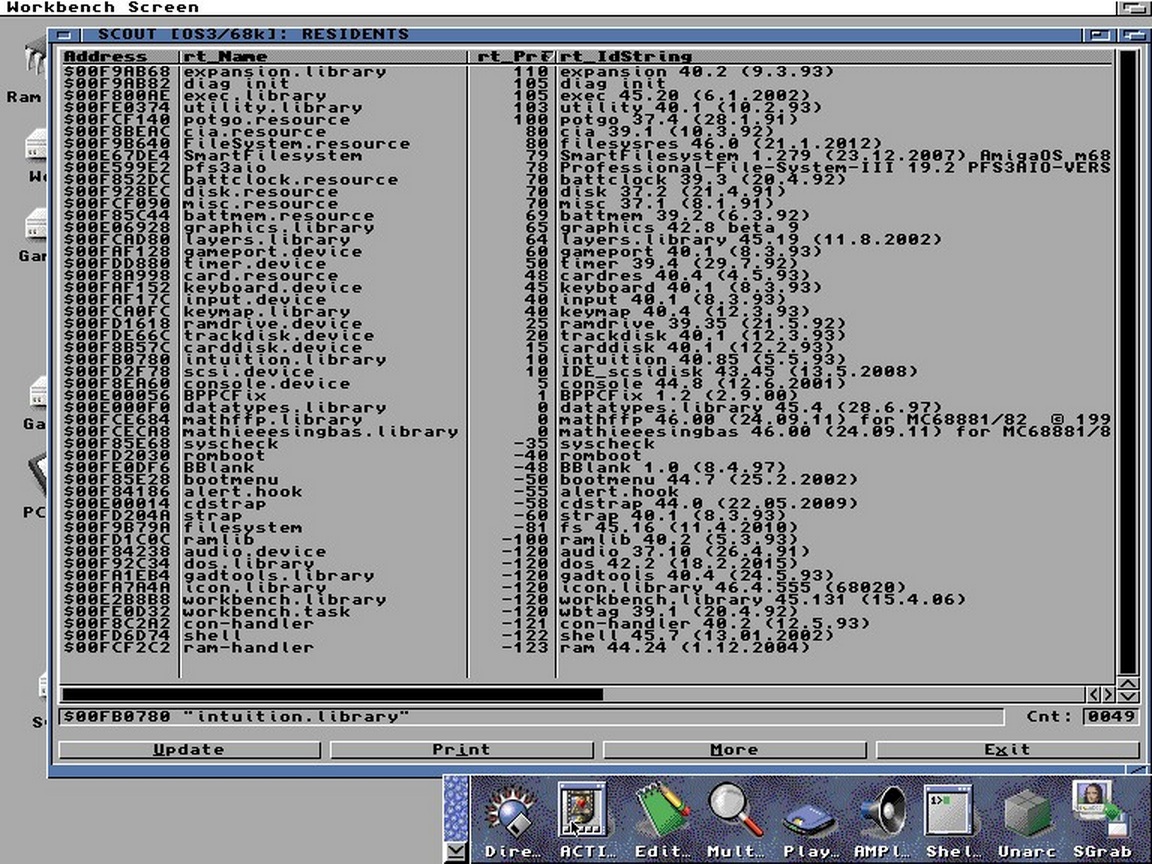

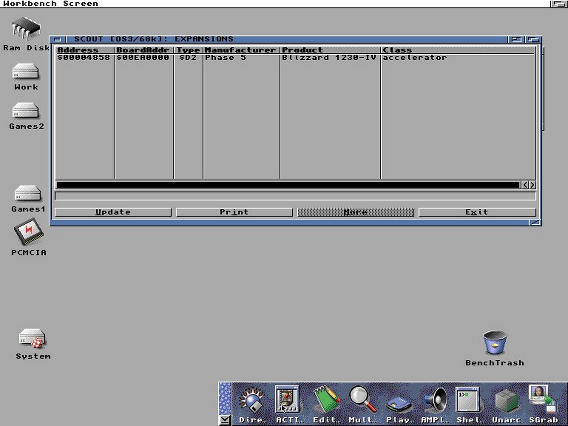

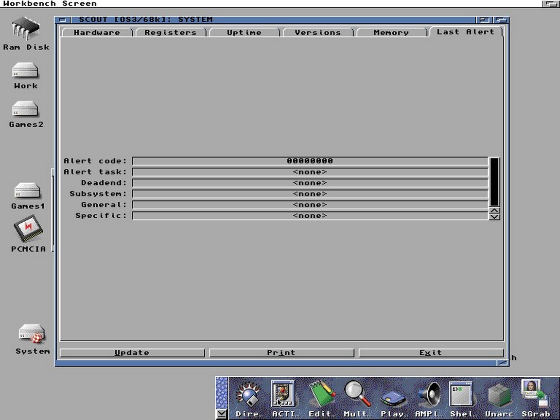

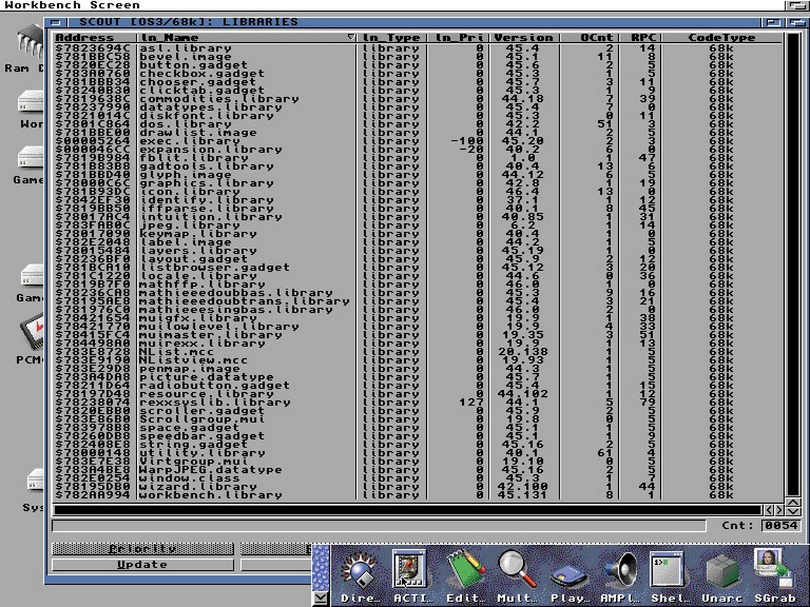

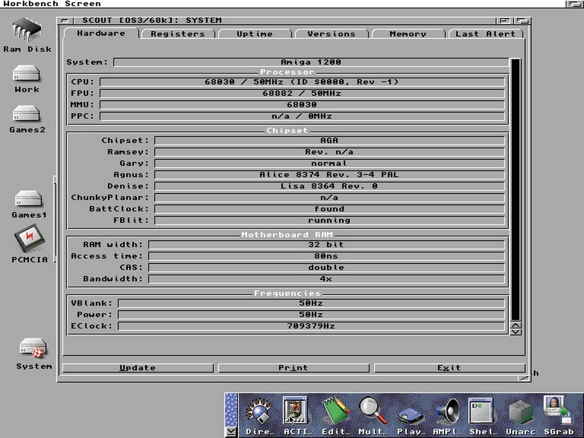

Bueno, pues tras muchísimas pruebas, algunos fallos, errores y problemas resueltos y al final ya me van todas las aplicaciones y juegos como es debido.
Me falta por ajustar los colores del texto de los iconos, pero a pesar de haber instalado FullPalette y VisualPrefs, no lo he conseguido. Pienso que es más bien un problema de la ScanPlusAGA y de que tuve que configurar un monitor DBLPAL un poco a boleo para poder ver algo decente.
He actualizado bastante el sistema y, como digo, he hecho muchas pruebas. Para chequearlo todo he usado Scout que, aunque no detecta ROMs de 1MB, sí que detecta todas las librerías, devices y módulos residentes del equipo.
Para que os hagáis una idea del sistema ...
Como podéis ver tanto el Kickstart como el OS están bastante actualizados y customizados.
No obstante, la pantalla de chequeo más importante es esta:
Eso quiere decir que el Kickstart está "confeccionado" correctamente y que el resto del hardware y el software están bien integrados.
A ver si os animáis .
Lleva su trabajillo, pero es un gustazo cuando consigues dejarlo como a tí te gusta.

Bueno, pues al final, con Remus 1.80 he terminado mi Kickstart 3.9 de 1MB para mi A1200D. Por si a alguien le sirve de guía ...
ROM Principal
ADD Modules/44.57_ROMUpdate(3.9bb2)/exec_45.20(A1200-A500)
ADD Blizkick/1MB_ROM
ADD Modules/40.68(A1200)/audio.device_37.10
ADD Modules/40.68(A1200)/battclock.resource_39.3
ADD Modules/40.68(A1200)/battmem.resource_39.2
ADD Modules/44.57_ROMUpdate(3.9bb2)/bootmenu_44.7(68020)
ADD Modules/40.68(A1200)/card.resource_40.4
ADD Modules/40.68(A1200)/carddisk.device_40.1
ADD Modules/40.68(A1200)/cia.resource_39.1
ADD Modules/40.68(A1200)/con-handler_40.2
ADD Modules/44.57_ROMUpdate(3.9bb2)/console.device_44.8
ADD Modules/40.68(A1200)/disk.resource_37.2
ADD Modules/MerlinKV/dos.library
ADD Modules/40.68(A1200)/expansion_40.2(A1200)
ADD Modules/BB4/FileSystem.resource
ADD Work2:Install/BoingBag3.9-3&4/Files1/L/FastFileSystem
ADD Modules/40.68(A1200)/gadtools.library_40.4
ADD Modules/MerlinKV/icon.library
ADD Modules/40.68(A1200)/input_40.1
ADD Modules/40.68(A1200)/intuition.library_40.85
ADD Modules/40.68(A1200)/keymap.library_40.4
ADD Modules/MerlinKV/layers.library
ADD Modules/MerlinKV/mathffp.library
ADD Modules/MerlinKV/mathieeesingbas.library
ADD Modules/40.68(A1200)/misc.resource_37.1
ADD Modules/40.68(A1200)/potgo.resource_37.4
ADD Modules/3.9-44.57_ROMUpdate(BB2)/ram-handler_44.24_NoBss
ADD Modules/40.68(A1200)/ramdrive_39.35
ADD Modules/40.68(A1200)/ramlib_40.2
ADD Modules/MerlinKV/romboot44_3
ADD Work2:Install/BoingBag3.9-3&4/Files2/Devs/scsi-A1200.device
ADD Modules/3.9-44.57_ROMUpdate(BB2)/shell_45.7
ADD Modules/40.68(A1200)/timer.device_39.4
ADD Modules/BB4/trackdisk.device
ADD Modules/MerlinKV/utility.library
ADD Modules/40.68(A1200)/wbtask_39.1
ADD Blizkick/ROMFixes_2.7
ROM Extendida
ADD Others/ROMHeader/ROMHeader_E0
ADD Others/DummyCDstrap
ADD Modules/Blizkick/BPPCFix
ADD Modules/MerlinKV/datatypes.library
ADD Modules/MerlinKV/graphics.library
ADD Work2:Install/BoingBag3.9-3/Files1/libs/workbench.library
ADD Modules/MerlinKV/pfs3aio
ADD Modules/MerlinKV/SmartFilesystem
La ROM tiene mucho espacio disponible, por ese motivo he puesto en ella la workbench.library, icon.library y otras cosillas.
Funciona muy bien y hasta el momento no he detectado fallos ni cuelgues. Como curiosidad os repito lo que ya comenté anteriormente ... el tiempo estimado de arranque (que salga la pantalla del Kickstart) sin HDD ni disquette insertado es de 2-3 segundos.
Si hacéis la prueba con un equipo real (en WinUAE no sé cómo será) comprobaréis que si no tenéis un HDD conectado el tiempo de arranque se dispara hasta los 30 e incluso 50 segundos.
Por cierto, si os animás a haceros una, tened cuidado si sustituís la intuition.library, hay muchas versiones y no todas fucionarán como es debido pudiendo provocar fallos y cuelgues del sistema. Como podéis ver yo he dejado la del KS 3.1 original.
