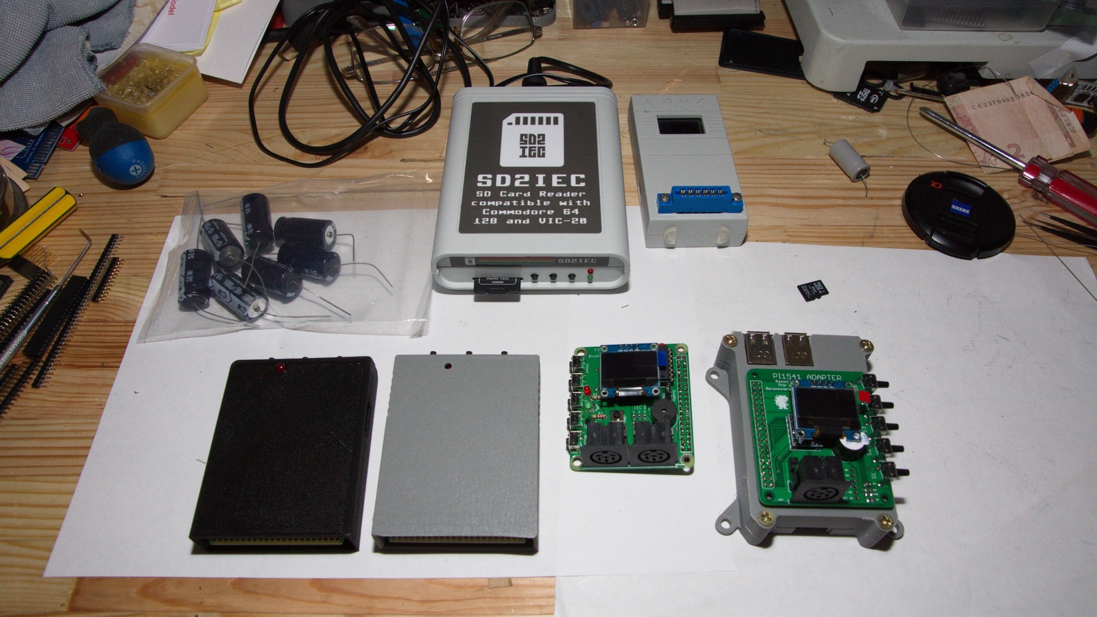

Hola de nuevo.
Bueno pues una fotico con los periféricos principales que tengo para el C64:
- Un SD2IEC v2, ésta versión es de 3 botones, uno de ellos para cambiar de disco (aparte de otras funciones)
- Dos Cartuchos EasyFlash 3, programados con múltiples Kernels, Freezers y juegos
- Un Taupino, para cargar ficheros de "Cinta" de cassete
- Dos pi1541, son emuladores de disquetera mucho más compatibles que los SD2ICE. El de un conector es un kit que compré en VDR, pero luego me decidí a comprar un kit de la "Option B" con dos conectores ya que en España tengo una disquetera real del C64 con un mogollón de discos de 5 1/4 originales y quiero usarlo para conectar las dos cosas y poder hacer "dumps" de discos.
Uno de los paquetillos que me han llegado hoy eran los condensadores Nichicon de 1000uf/50v, así que ya he puesto el electrolítico que me quedaba por cambiar. :guino1:

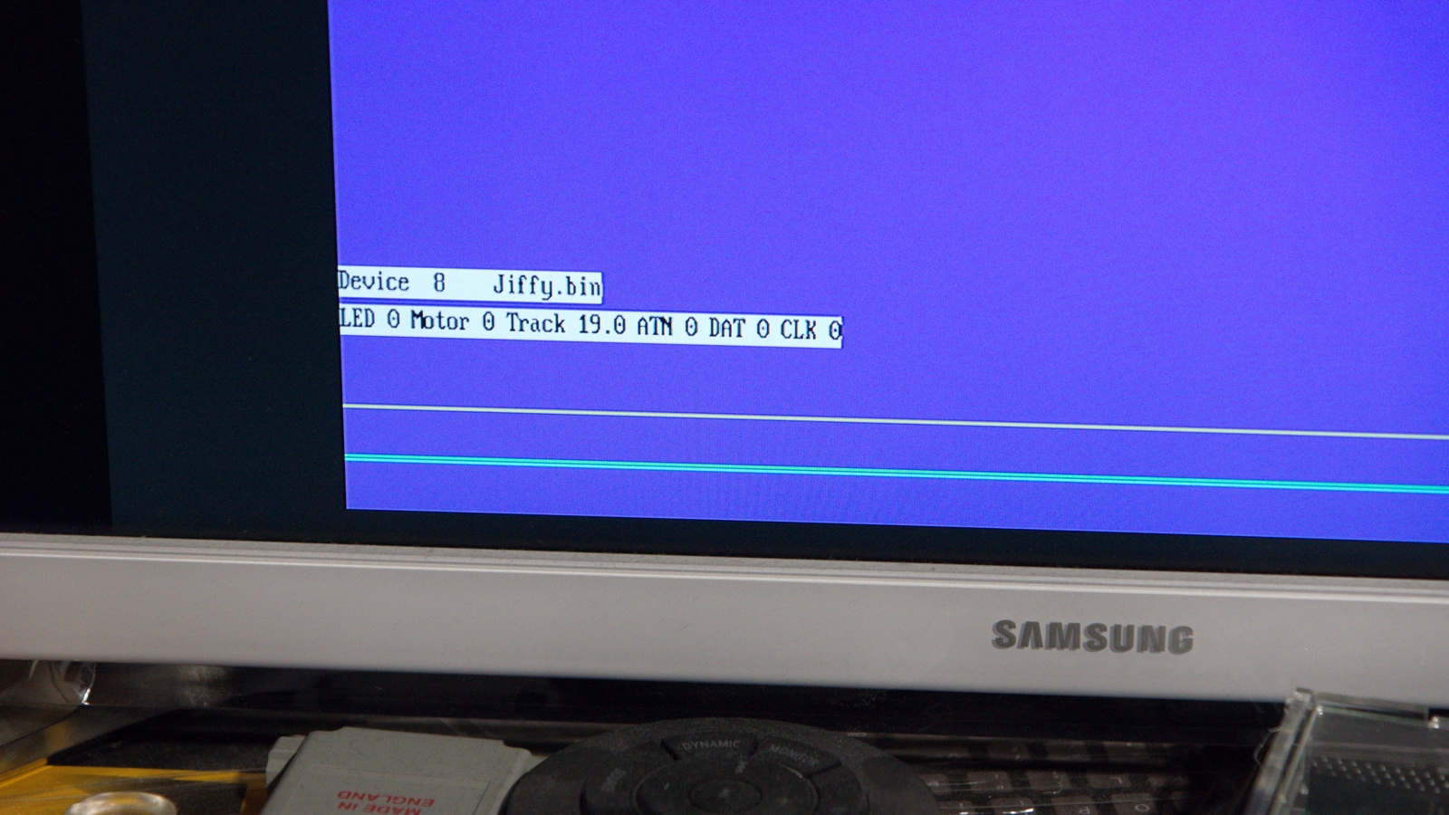

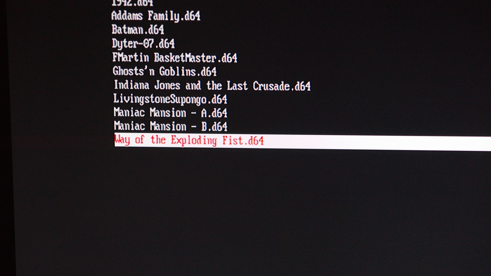

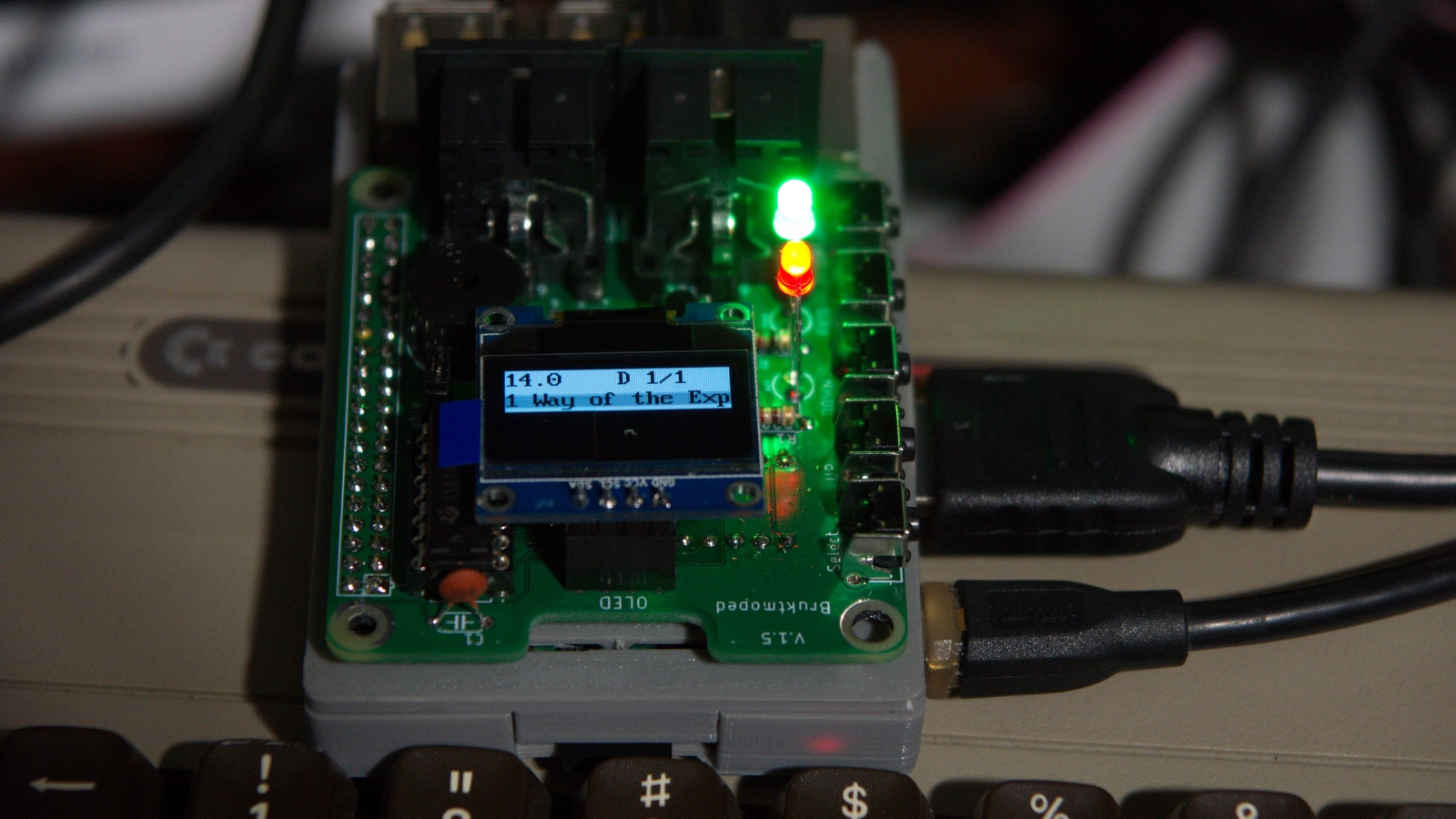

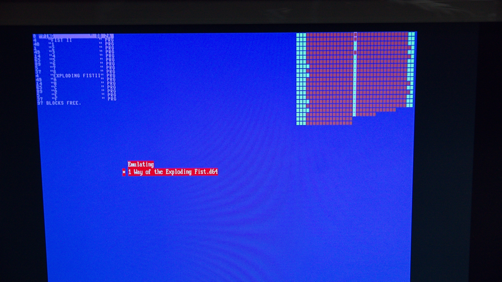

Bueno pues estoy flipando con lo bien que va el Pi1541. Una de las cosas que me gusta es que se puede conectar la Raspberry Pi al monitor por HDMI y así ver el contenido de la tajeta mSD y seleccionar directorios y juegos o aplicaciones con nombres largos de fichero. ¿Cómo seleccionamos? Pues con un teclado USB conectado a la RPi. No obstante, también podemos seleccionar desde el propio Pi1541, pero en este caso veremos los nombres en "scroll" ....
Configurar la mSD no es muy dificil pero tiene sus truquillos ... la página oficial no ha actualizado mucho las ayudas y hay que buscarse un poco la vidilla ....

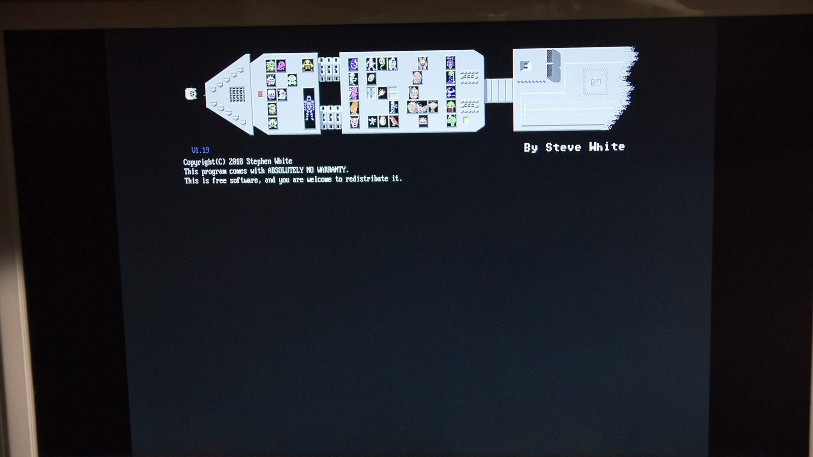

Encendemos y vemos la versión actual del firmware .... la 1.19

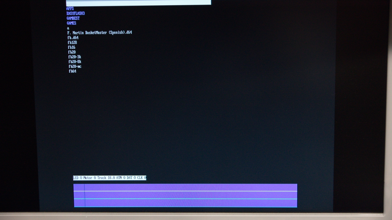

Un par de segundos después nos aparece el contenido de la mSD, por defecto se va al subdirectorio /1541.

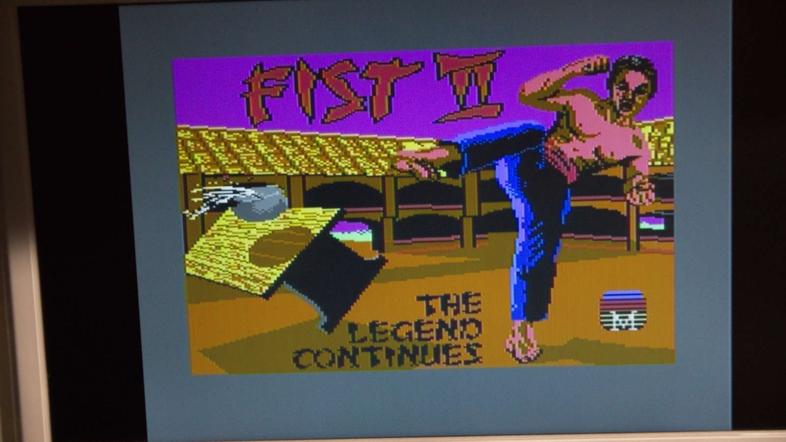

Buscamos un poco y seleccionamos un juego
La pantalla nos muestra entonces mucha información sobre el disco y la disquetera: Contenido del disco, sectores ocupados y libres del disco, Kernal que se está usando, etc. ....

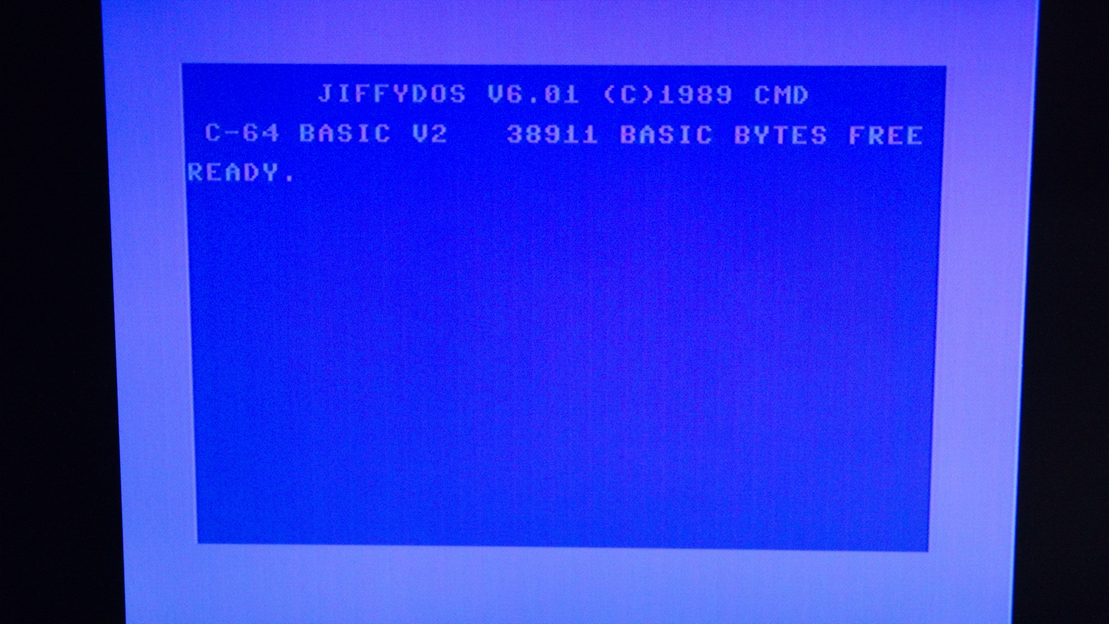

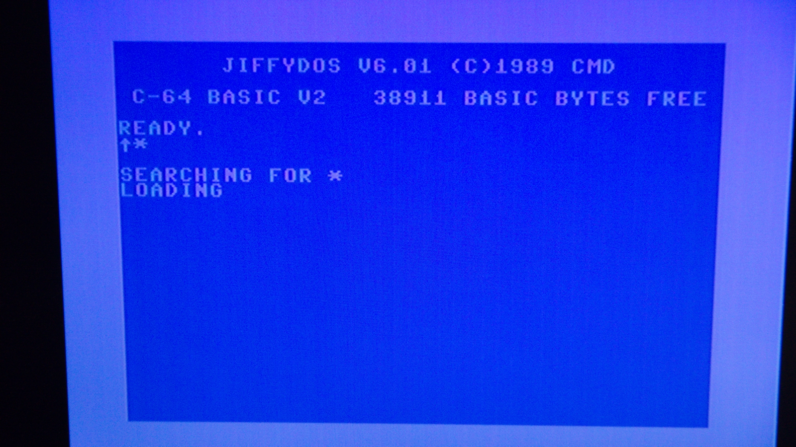

Bien, ahora cambiamos al C64 (yo utilizo un mismo moitor/TV para todo y conmuto a traves de un switch) y como tengo el Kernal JiffyDOS 6.01, cargo el juego con el método abreviado.

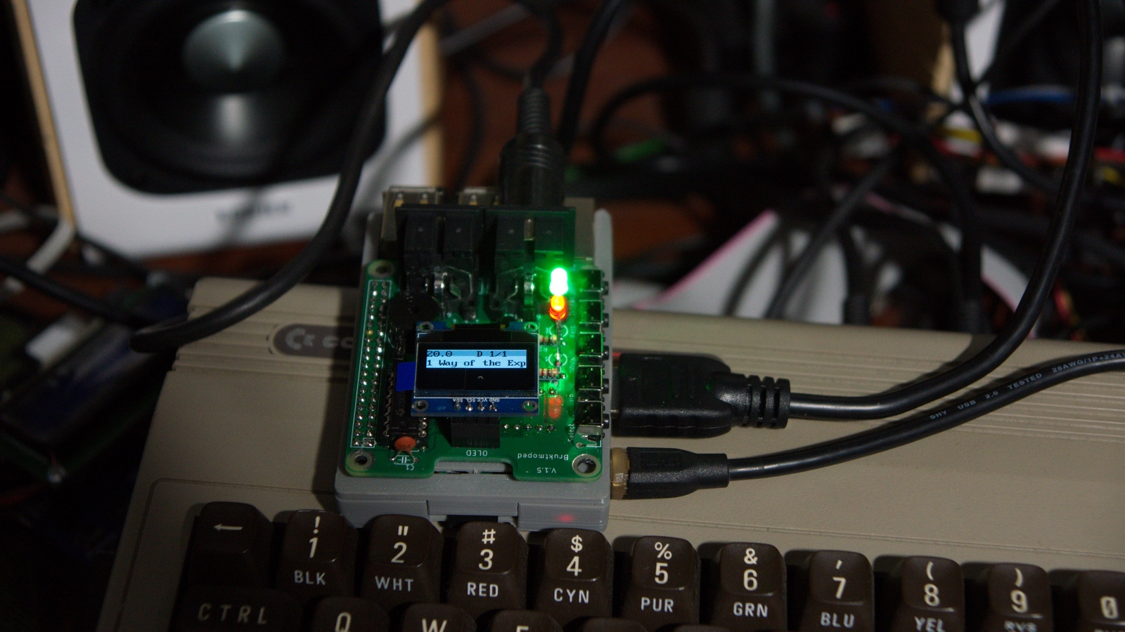

También podemos ver la información en la pantalla del Pi1541

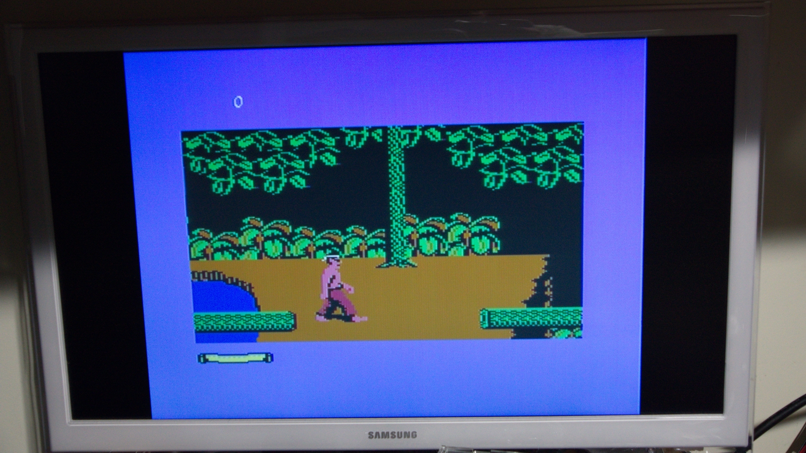

Y, bueno, el juego carga sin problemas y muy rápido ....
