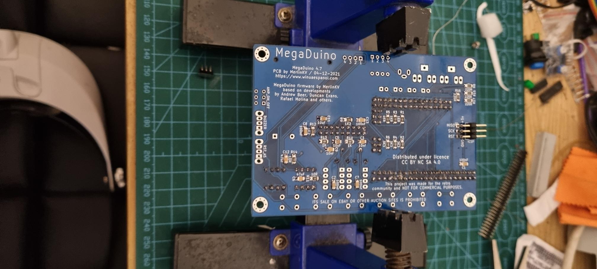

Hola, ¿tienes merlinkv en tú Github un listado de componentes de tu diseño para soldar en la placa? Estoy intentando reunirlos
Un saludo
#544 Re: MegaDuino - MaxDuino basado en Mega2560 Pro Embed
NacherasTM escribió: 09 Oct 2022 22:11 Hola, ¿tienes merlinkv en tú Github un listado de componentes de tu diseño para soldar en la placa? Estoy intentando reunirlos
Un saludo
Dentro de los Gerbers hay un archivo llamado MegaDuino_4_7.csv, lo puedes abrir con Excel o LibreCalc, ese es el BOM.

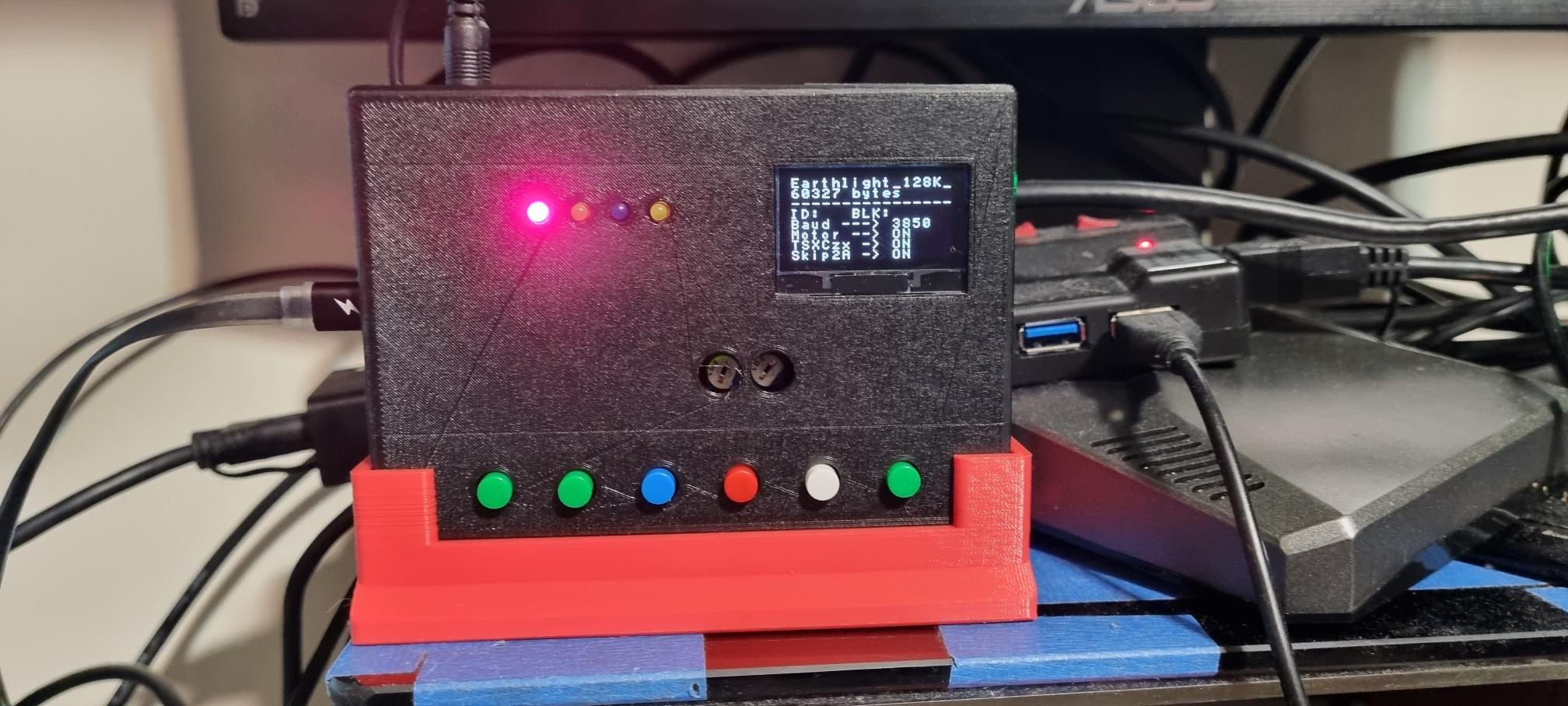

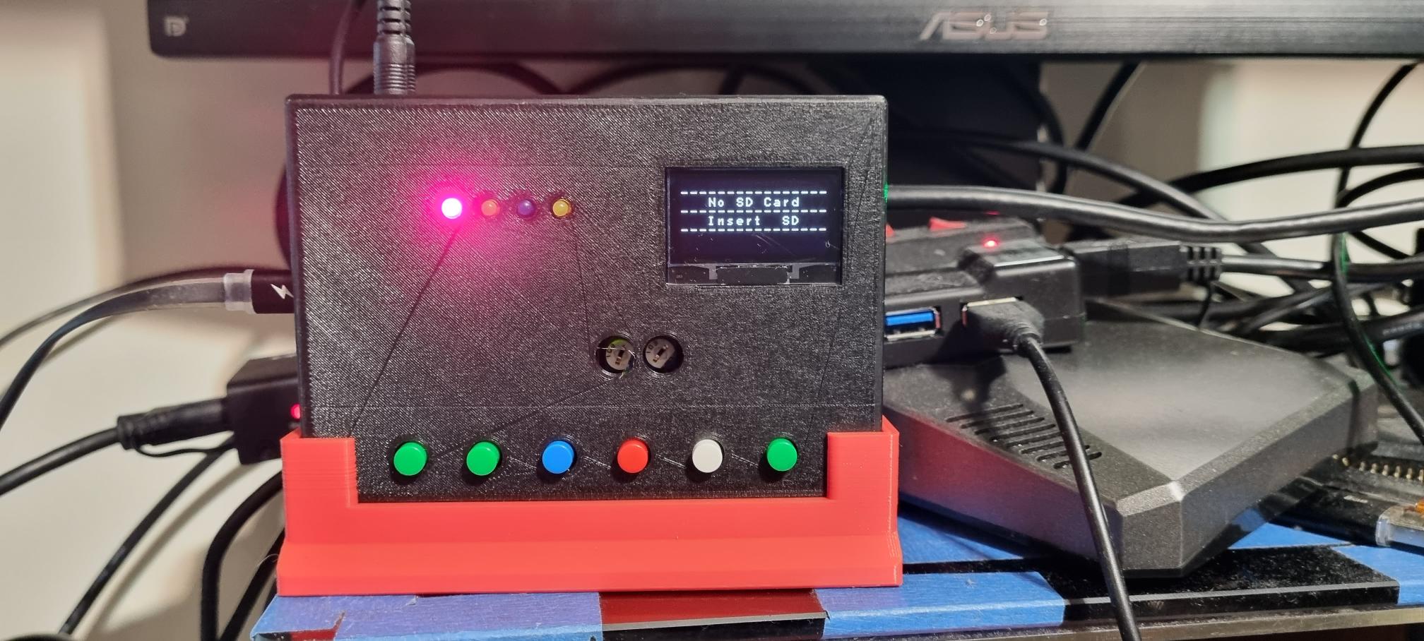

Sí ... bueno, el menú de opciones no lo había reprogramado desde hacía tiempo y por eso daba lugar a confusiones. Yo la verdad es que ni le había prestado atención porque es un menú que casi no uso. Me dió el toque msxmakers (gracias compi), así que lo arreglé y de paso aproveché para cambiar un poco la estética del menú en las pantallas OLED y LCD 20x4 y ahora ha quedado todo de PM.
#550 Re: MegaDuino - MaxDuino basado en Mega2560 Pro Embed
merlinkv escribió: 10 Oct 2022 15:59así que lo arreglé y de paso aproveché para cambiar un poco la estética del menú en las pantallas OLED y LCD 20x4 y ahora ha quedado todo de PM.
Pues ahora si quiero foto... :carcajada1:

#551 Re: MegaDuino - MaxDuino basado en Mega2560 Pro Embed
Mensaje por Alki »
Pingui escribió: 11 Oct 2022 00:21
eso... foticos!!

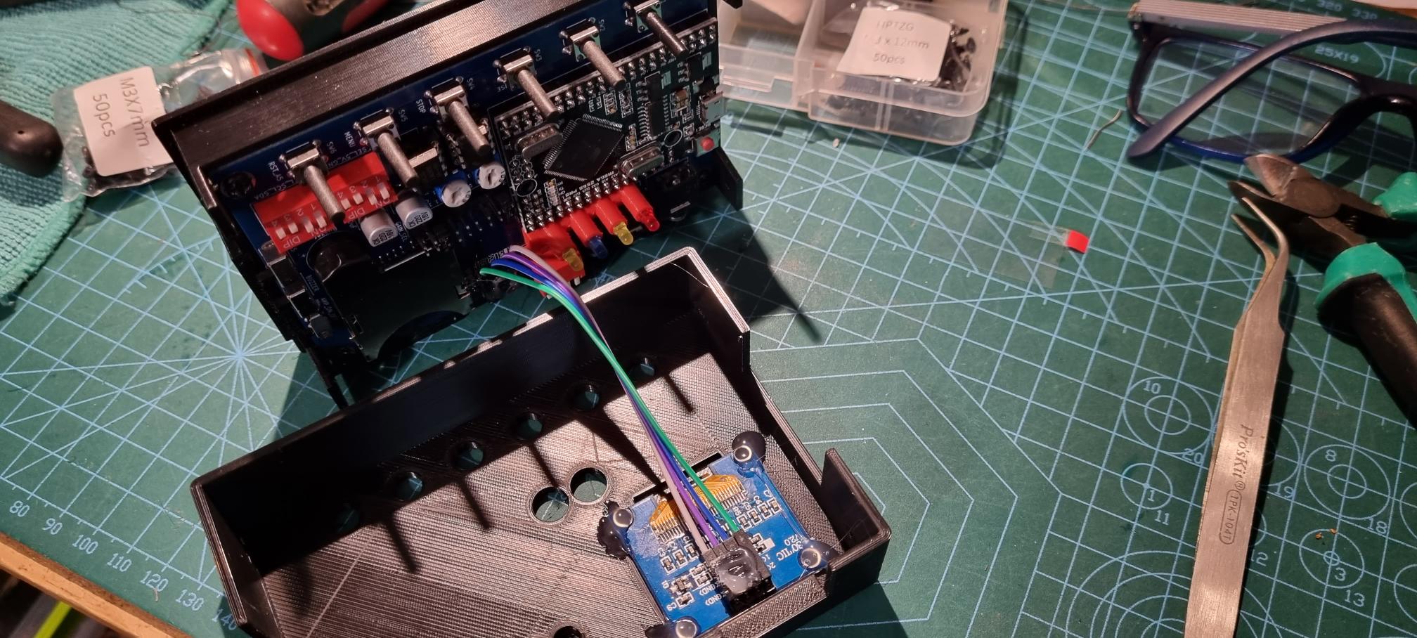

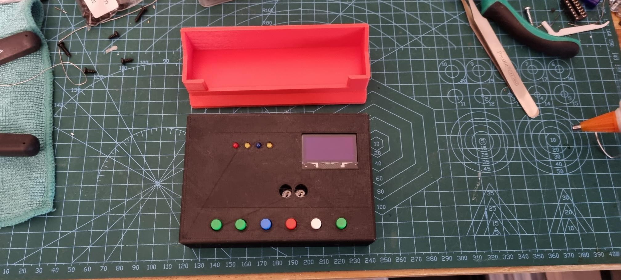

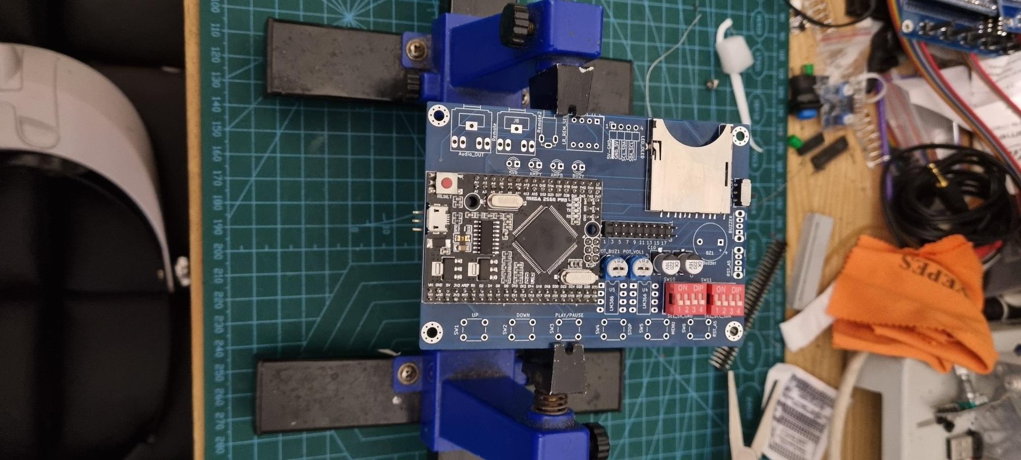

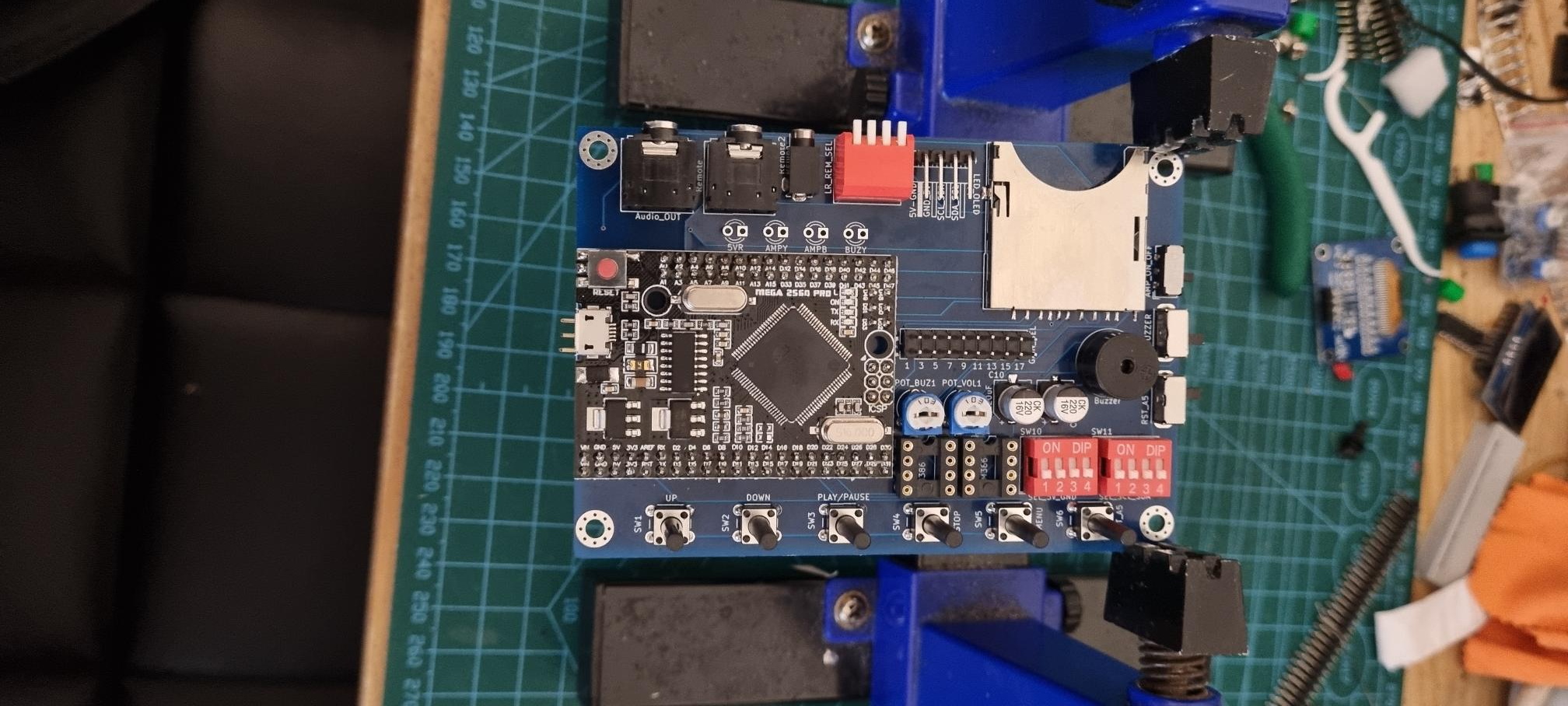

¿No tendrás por casualidad merlinkv alguna foto de la placa ya montada con los componentes verdad? Tengo algunas dudas en ciertos componentes a la hora de comprarlos, me llegó la placa la semana pasada y quiero montarla ya :gamer1:
#553 Re: MegaDuino - MaxDuino basado en Mega2560 Pro Embed
Hola NacherasTM,
Me alegro que te guste el cacharrejo, la verdad es que va de PM.
Hace poco monté uno para un coleguilla de un foro y saqué unas fotos ... espero que te sirvan.

#554 Re: MegaDuino - MaxDuino basado en Mega2560 Pro Embed
Mensaje por NacherasTM »
Espectacular, muchísimas gracias! :aplauso1:
La carcasa 3D sin duda está genial , queda muy bien ensamblada. El diseño está también en tu proyecto de Github?

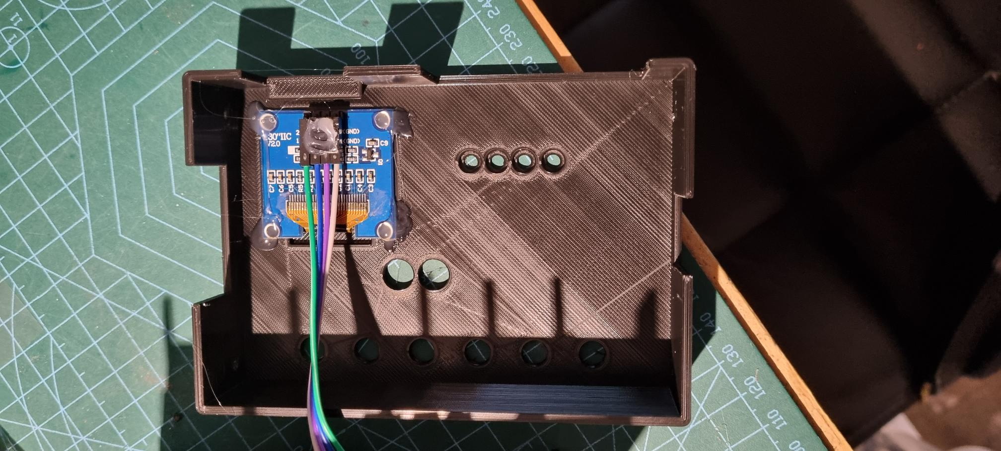

#558 Re: MegaDuino - MaxDuino basado en Mega2560 Pro Embed
EN la tercera foto, el componente rojo de arriba es como un pulsador cuádruple, osea que le das y se queda pulsado, o es un interruptor, baja hacia abajo y se queda ahÍ?
Es que no lo encuentro en ningún sitio
#559 Re: MegaDuino - MaxDuino basado en Mega2560 Pro Embed
Es un DIP Switch de 4 filas (ON-OFF) tipo "piano".
- DIP Switch Piano
Se encuentran en eBay y en muchas tiendas online.
