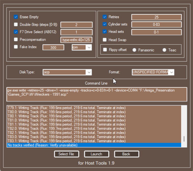

Un ejemplo de escritura de un disco ...
Dependiendo de la configuración de tu/s disqueteras y/o cable que uses F7 Drive Select (AB012), puede ser A, B, 0, 1 o 2.

En el vídeo y foto que te mandé puedes ver como lo tengo puesto, y la configuración del GreaseweazleGUI es la que me dijiste, así que, poco más puedo hacer porque no sé.merlinkv escribió: 17 Mar 2023 21:34 Dependiendo de la configuración de tu/s disqueteras y/o cable que uses F7 Drive Select (AB012), puede ser A, B, 0, 1 o 2.
