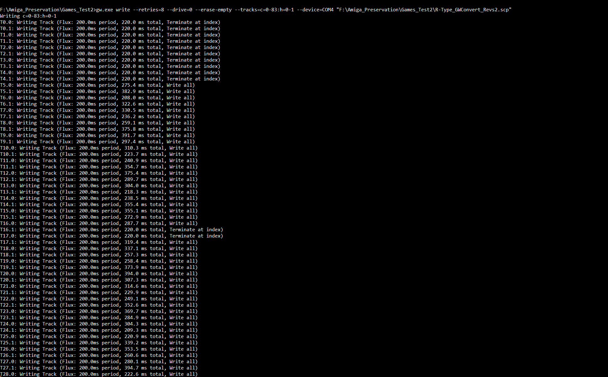

Mi Greaseweazle está en el puerto COM4: y uso una disquetera puesta como DS0: con un cable plano.

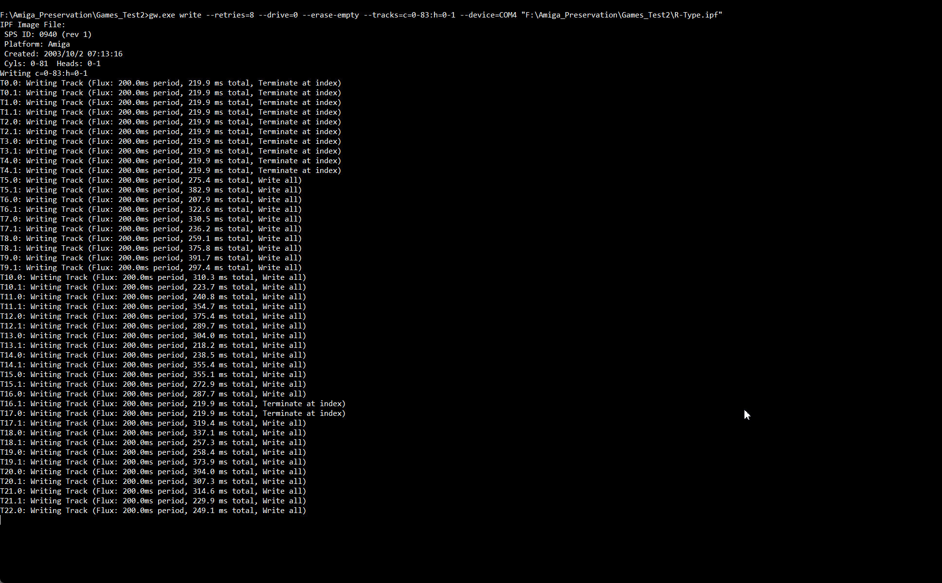

Primero vamos probamos a grabar el ipf en un disco real usando el siguiente comando:
Código: Seleccionar todo
gw.exe write --retries=8 --drive=0 --erase-empty --tracks=c=0-83:h=0-1 --device=COM4 "F:\Amiga_Preservation\Games_Test2\R-Type.ipf"
Como podéis observar muchos de los tracks se escriben como Write All y otros en modo Terminate at Index. Normalmente los que se escriben como Write All son aquellos que tienen velocidad o longitudes variables. Los Terminate at Index suelen ser "más estándar".
Bueno, una vez grabado el IPF en un disco y probado en un Amiga real. El juego funciona sin problemas.

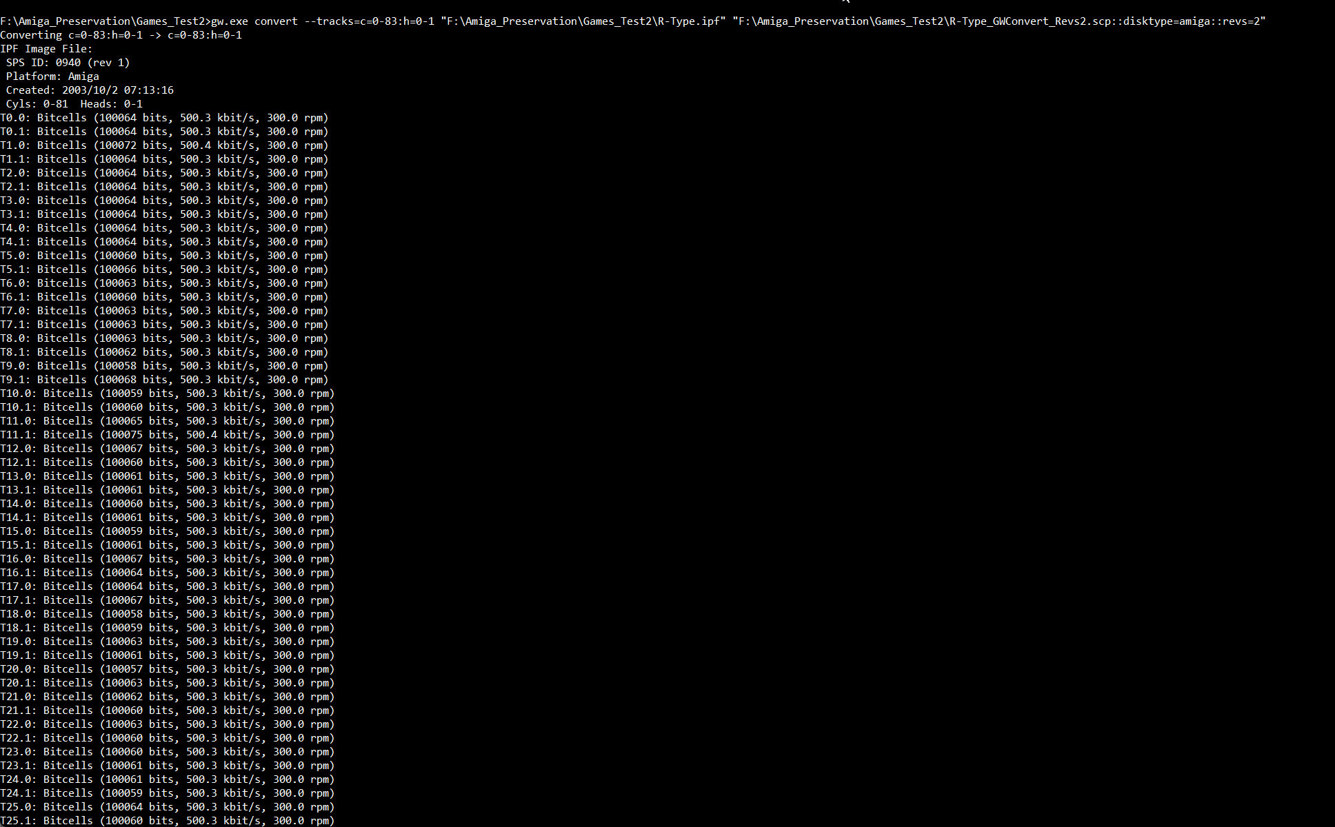

Vamos a convertir el IPF a SCP con una revolución:
gw.exe convert --tracks=c=0-83:h=0-1 "F:\Amiga_Preservation\Games_Test2\R-Type.ipf" "F:\Amiga_Preservation\Games_Test2\R-Type_GWConvert_Revs1.scp::disktype=amiga::revs=1"

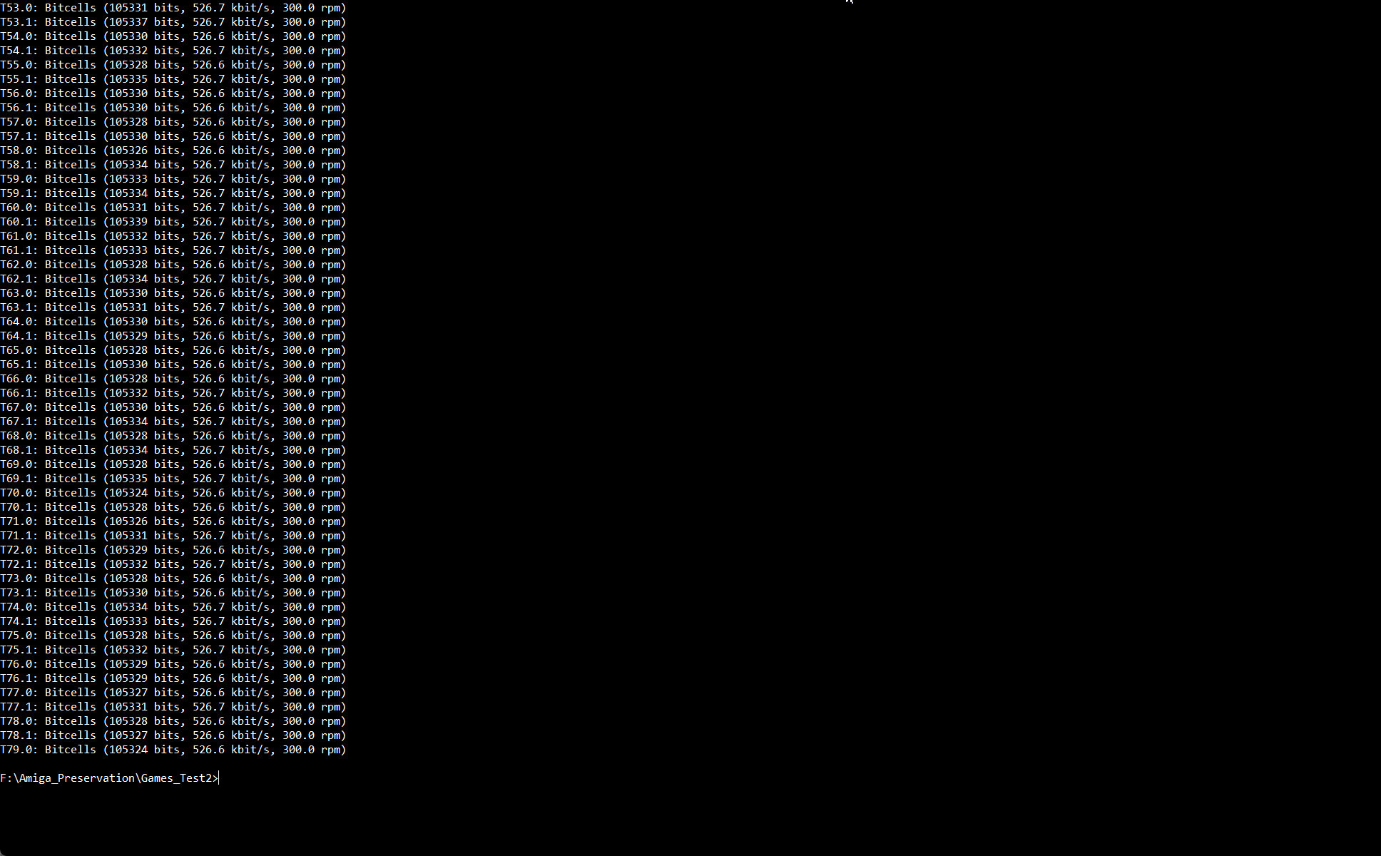

Como se puede apreciar en las imágenes escribe todos los sectores como Bitecells a una velocidad constante de 300.0rpm, así mismo el "contenido" de los sectores es casi uniforme.
Bien así es como se convertían los archivos IPF a SCP con las Host-Tools 1.16.

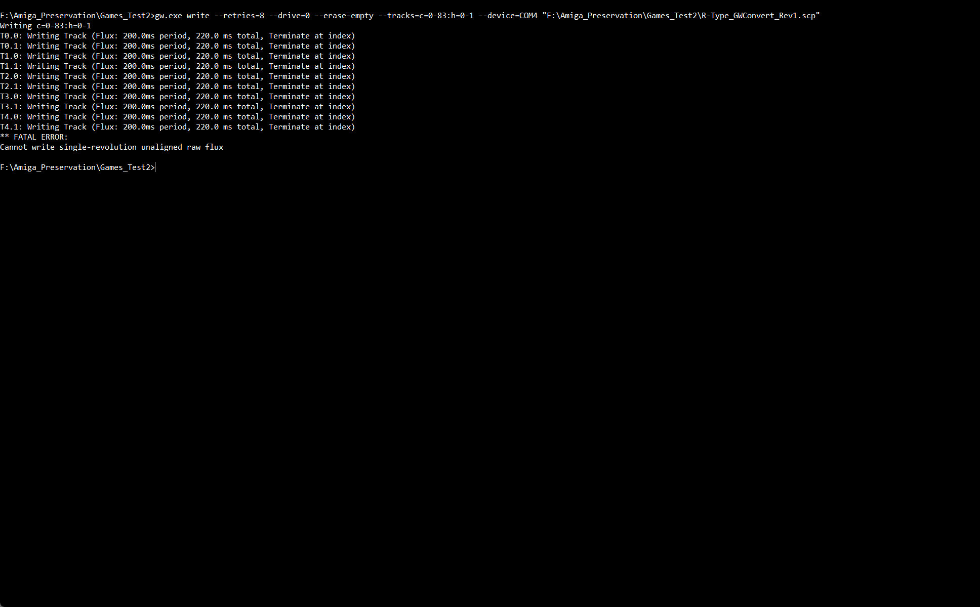

Ooooppppssss!!! El disco no se graba y es normal ya que no se pueden escribir sectores "desalineados y variables" en una sola revolución.

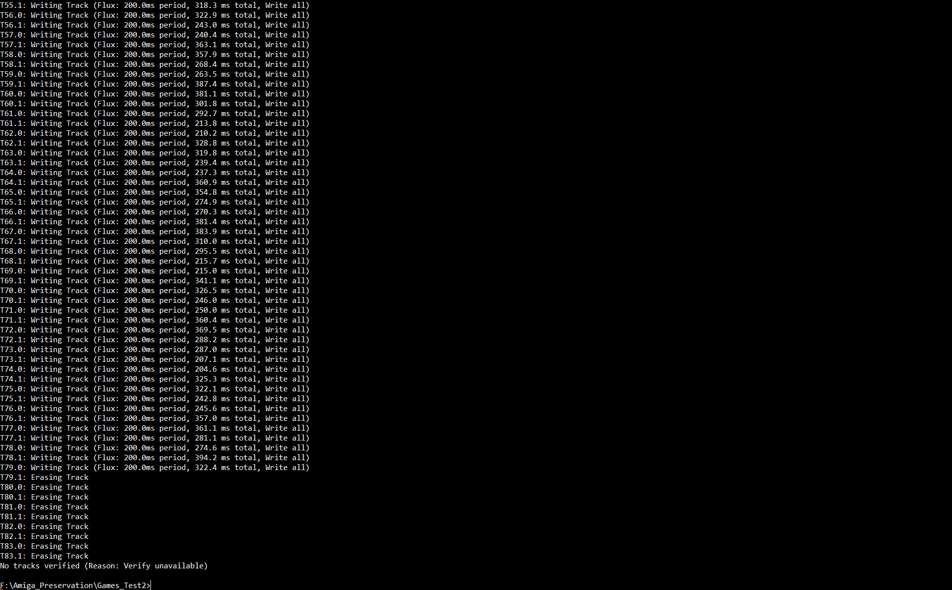

Vamos a probar ahora con el modo por defecto de las Host-Tools 1.16.1, es decir, a 2 revoluciones.
gw.exe convert --tracks=c=0-83:h=0-1 "F:\Amiga_Preservation\Games_Test2\R-Type.ipf" "F:\Amiga_Preservation\Games_Test2\R-Type.scp::disktype=amiga::revs=2"
¡Vaya! Parece exactamente igual que a una revolución. Aún así, vamos a grabarlo en un disco.

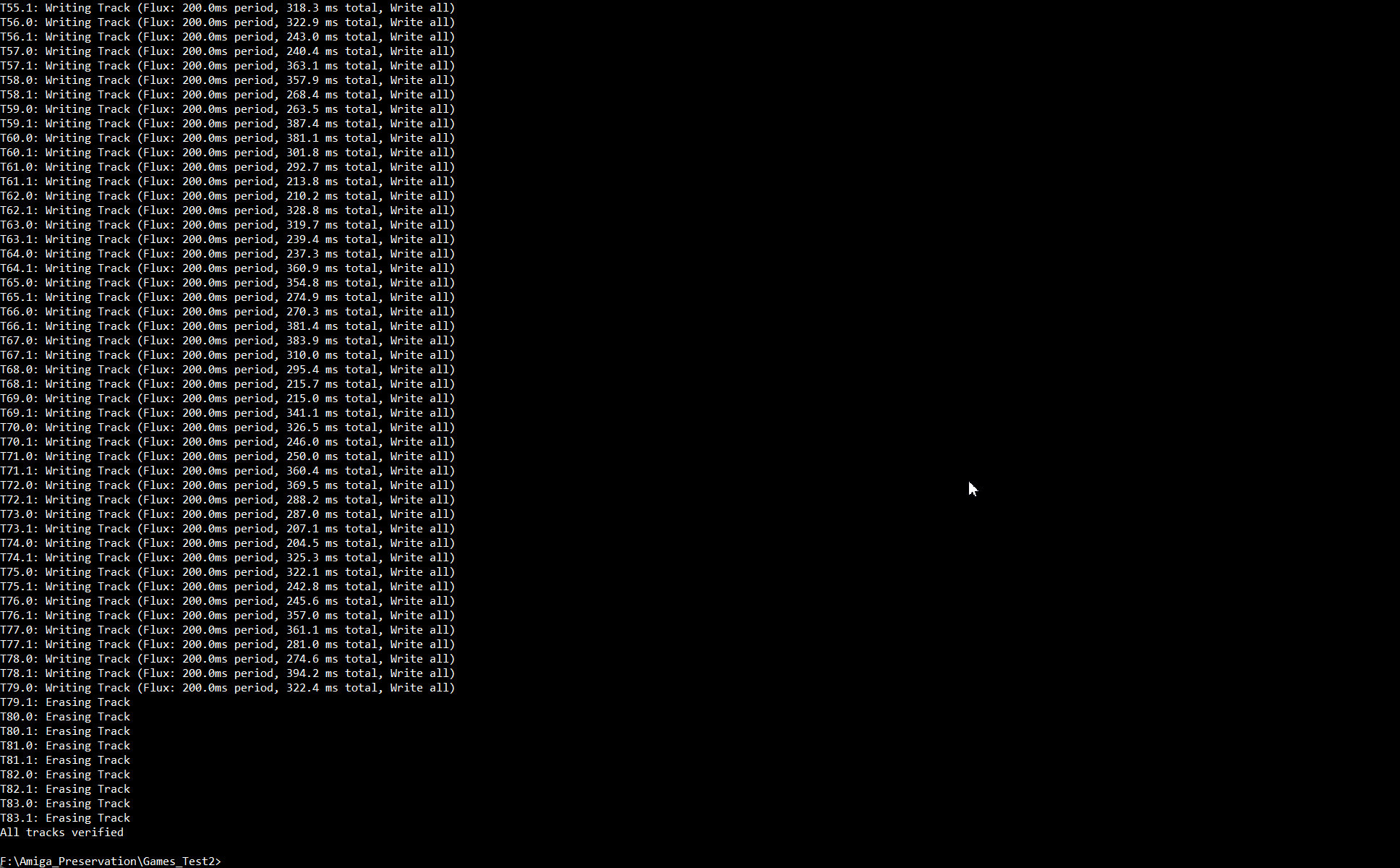

gw.exe write --retries=8 --drive=0 --erase-empty --tracks=c=0-83:h=0-1 --device=COM4 "F:\Amiga_Preservation\Games_Test2\R-Type_GWConvert_Revs2.scp"
Ahora se puede apreciar que el disco grabado se asemeja mucho al IPF original. Lo probamos en un Amiga real y el juego funciona sin problemas.
