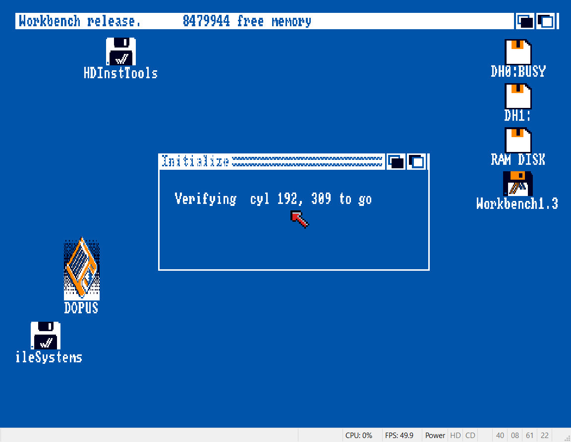

Estoy intentado instalar un workbench 1.3 en Winuae con una configuración A500 1mbChip+8Fast. Como controladora de hd la A590 con Rom v7.0.
Creo la imagen de un hd de 20mb desde Winuae. Arranco el sistema con el disco de a590 hd setup v1.1.
Hdtoolbox, me detecta el disco como scsi en la direccion 6, cambio el tipo y me lo detecta sin problemas, creo la partición y aquí es cuando falla. Al pulsar en save changes to drive devuelve el mensaje de error "Error 28 on write"
¿Alguien puede explicarme que estoy haciendo mal?

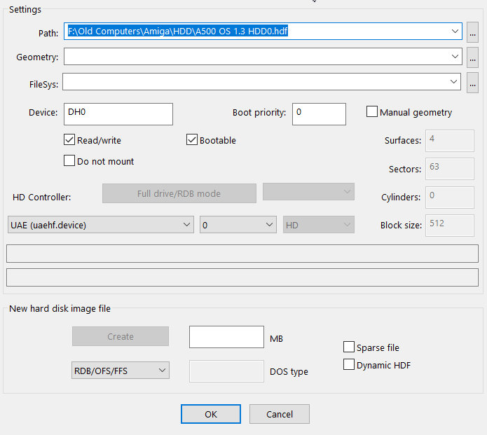

En Winuae creo un disco HDF de 10mb. Con hdtoolbox que trae el disco setup de la A590 me aparece como interface SCSI, addres 6, LUN 0, status Unknow. Pulso en change drive type, read configuraration from drive. Me lo detecta como un disco uae. Pulso en OK, selecciono el tipo que acabo de definir y pulso OK.
Entonces ya me aparece como status changes y drive type UAE. Si pulso save changes to drive sale el error "Error 28 on write" con lo que no puedo continuar para formatear ya que no crea las particiones.
Si intento particionar seleciono FFS, pero no creo que tenga nada que ver ya que el error 28 on write aparece antes de particionar y también después de particionar
Todo el proceso en Winuae.
Barajo la idea de que se aun error de la emulación del A590. ¿Que otra controladora hd seria típica de un amiga 500?
Winuae permite muchas tanto SCSI como IDE y no se cual seria mas compatible de emular.

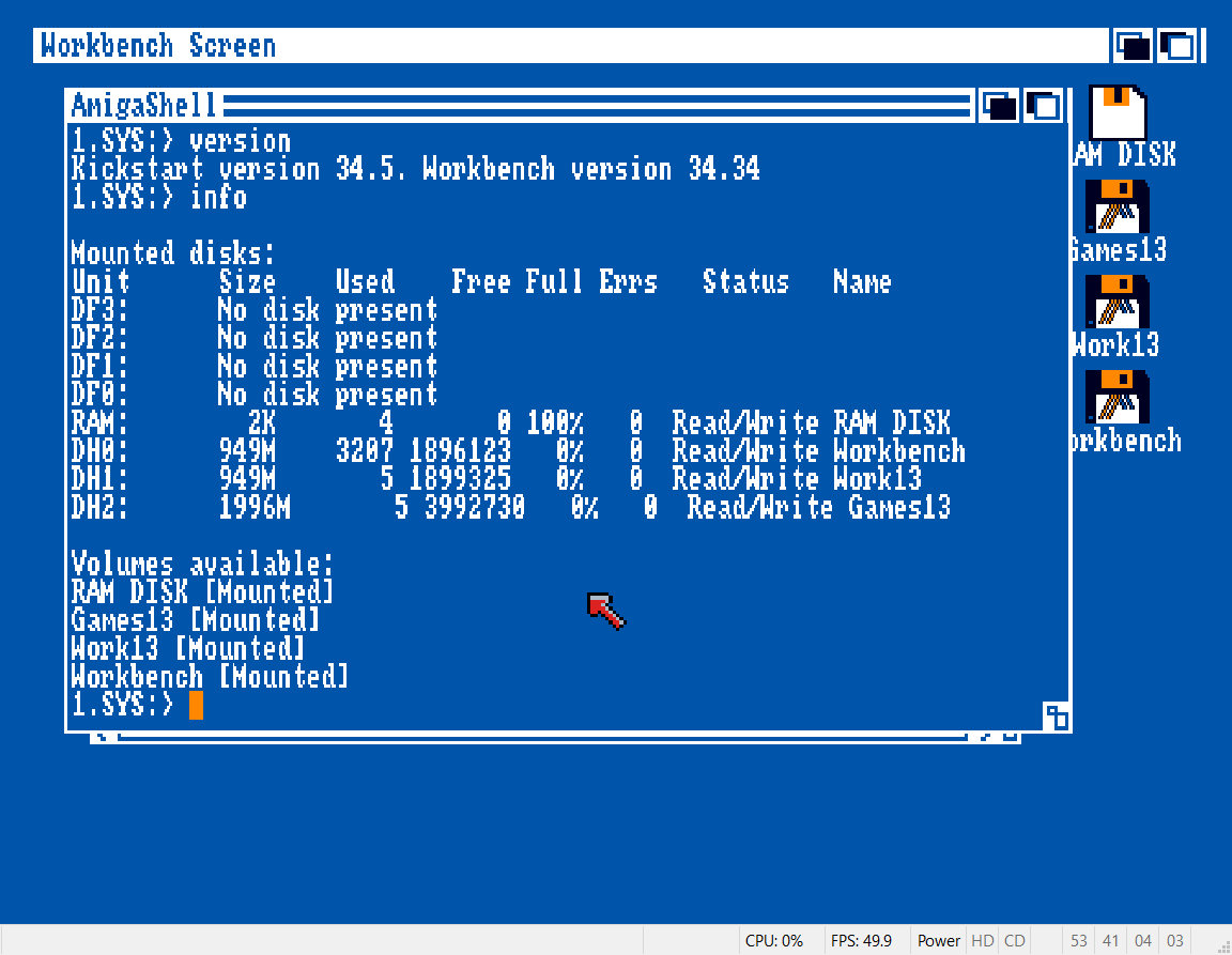

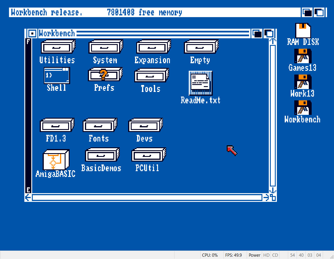

#11 Re: Workbench 1.3 para A500
Al final el sistema de ficheros PFS no tiene nada que ver con el error.
El fallo esta en que la A590 es SCSI y la Mistica FPGA solo soporta la IDE del A600.
Por ese lado nada que hacer.
Con cambiar la controladora de la A590 a una Trumpcard 500AT (IVS) se resuelve el problema.
Aunque solo funciona con WinUAE.
Ahora me permite usar un disco HDF de 500mb FFS sin problemas con una configuración de A500 OCS KS1.3.
Adjunto el HDF que he creado por si le sirve a alguien mas.
