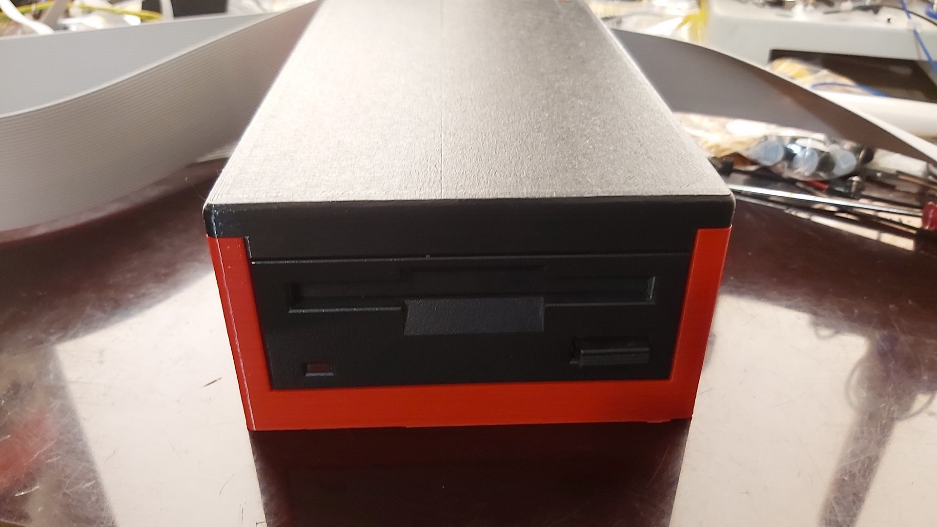

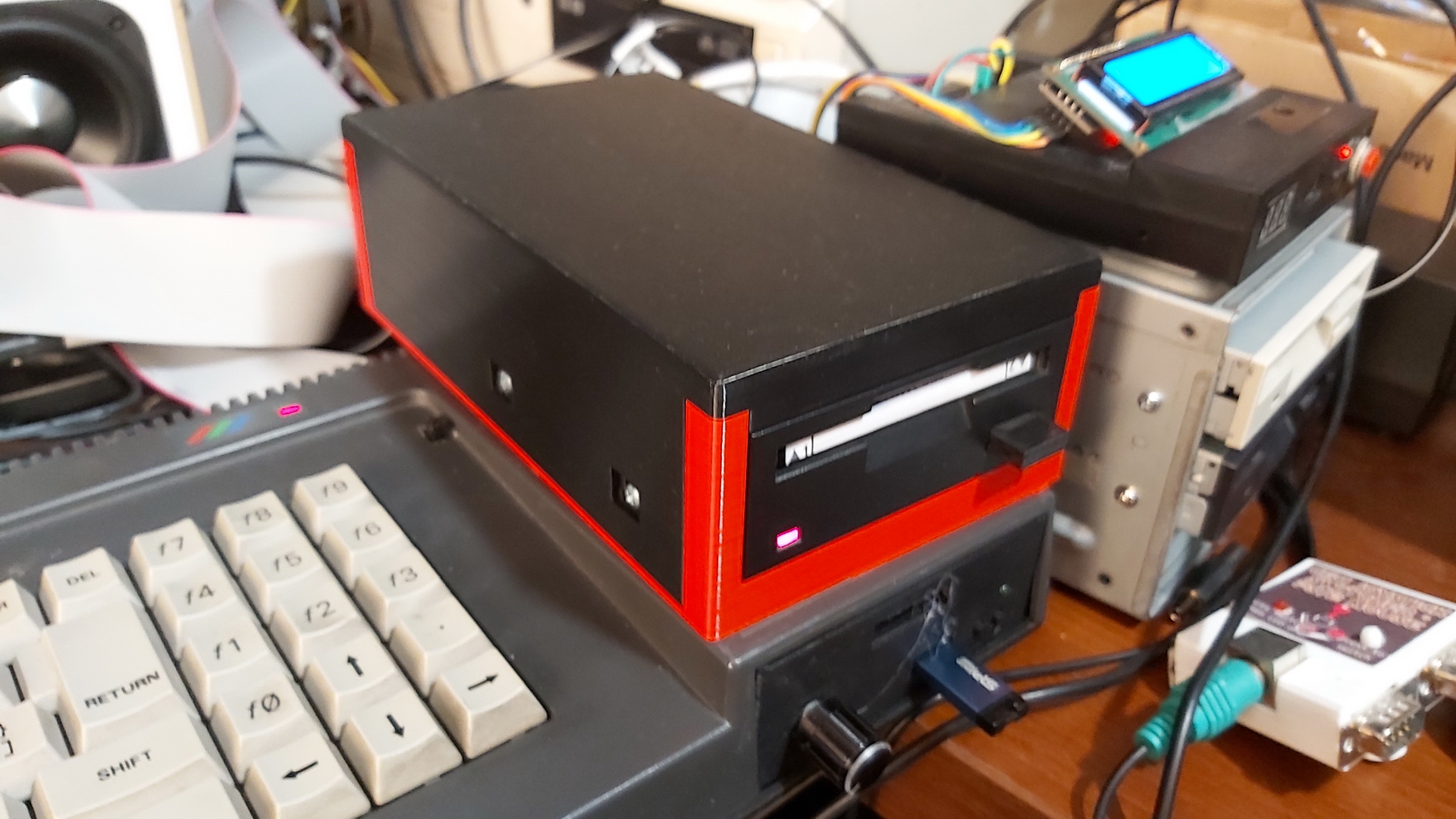

Pues la disquetera de 3" ya está dentro de su carcasa (una nueva versión mejorada :sarcastico1: ) funcionando de PM con su "stepdown".
Muy útil para copias de seguridad y para crear "discos originales". :gamer1:

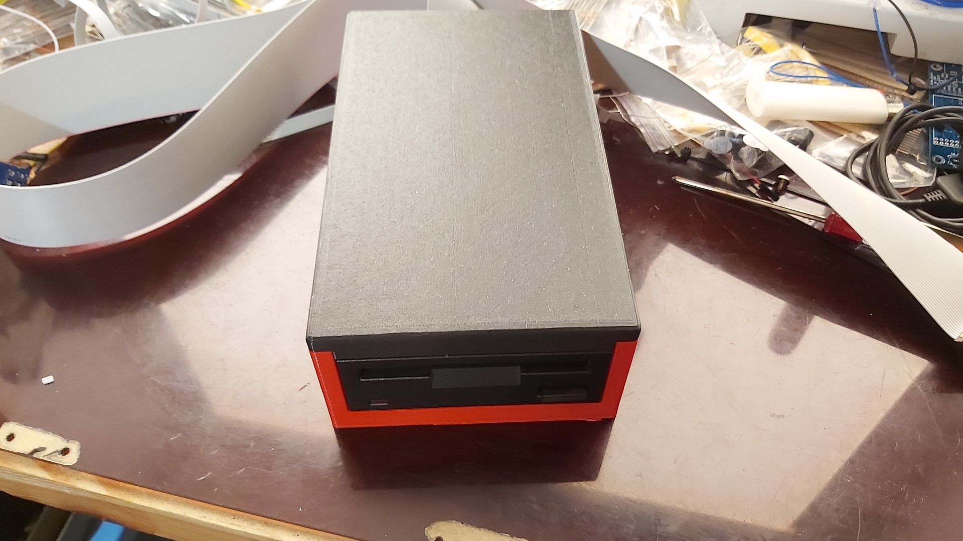

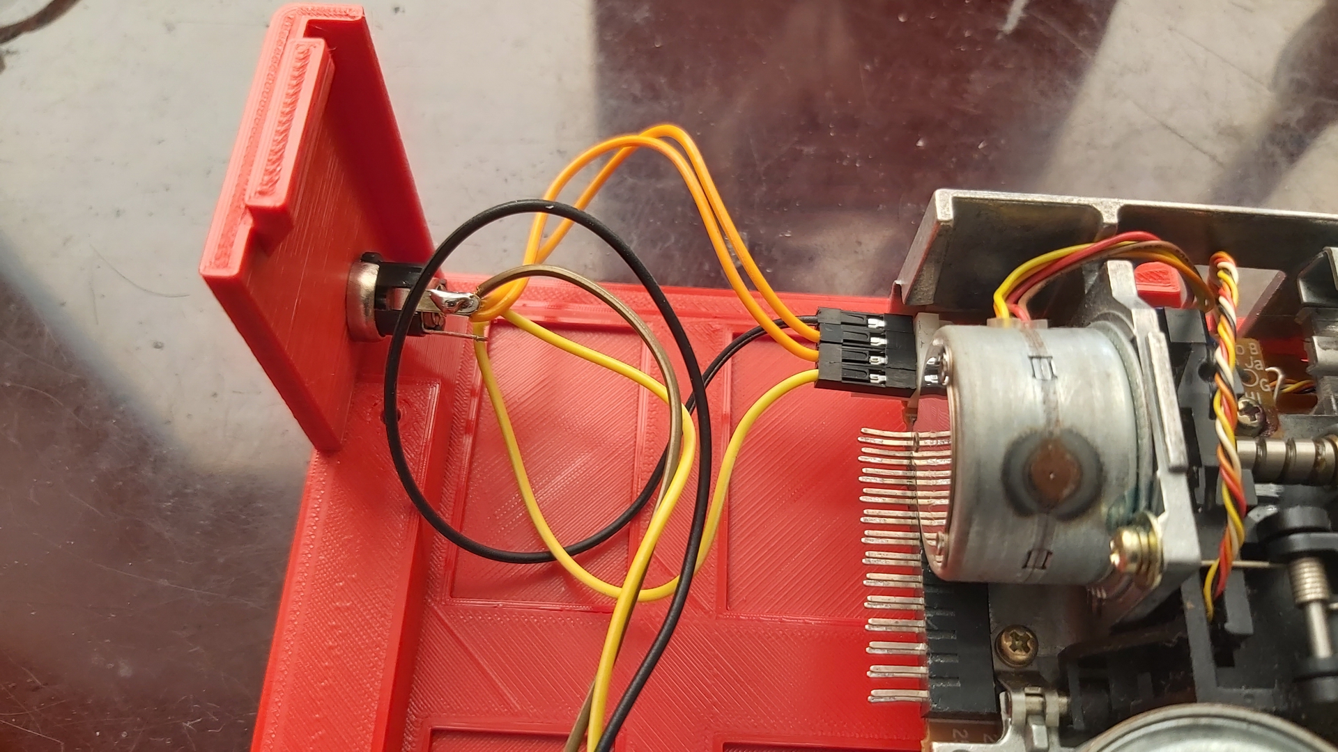

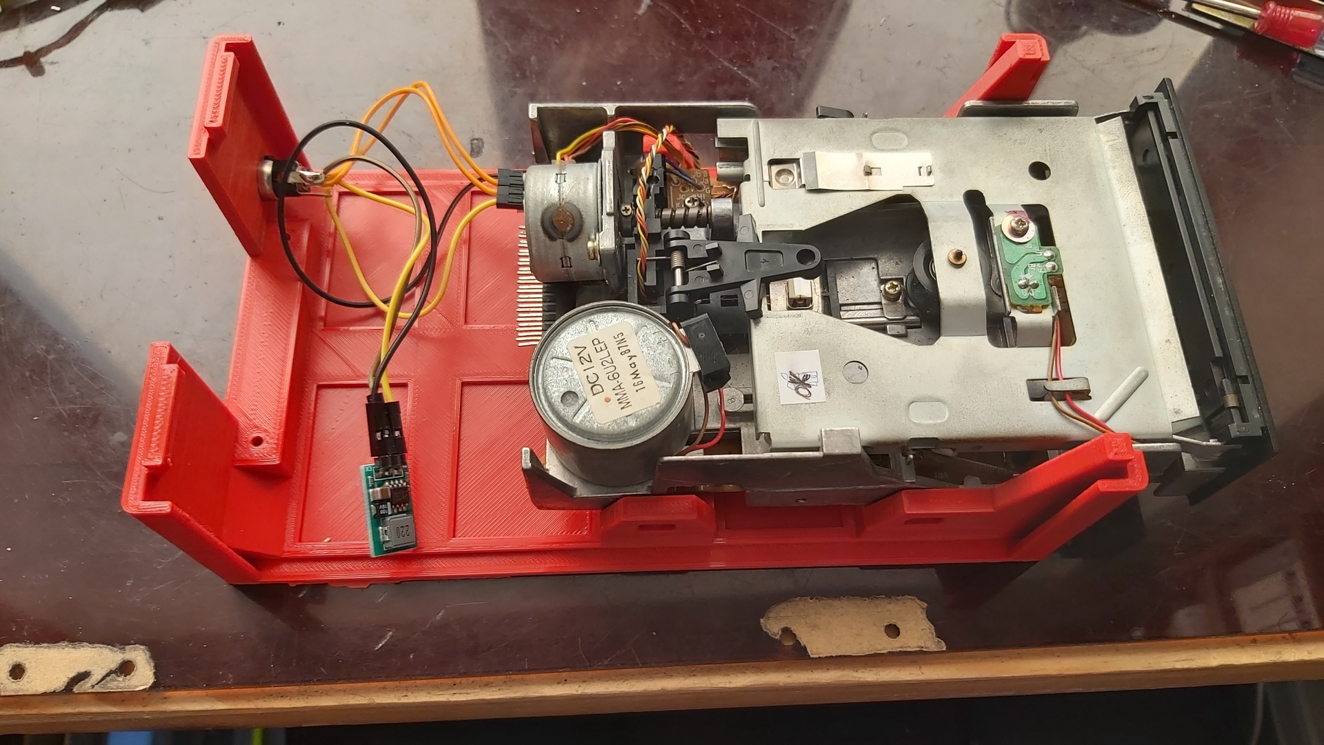

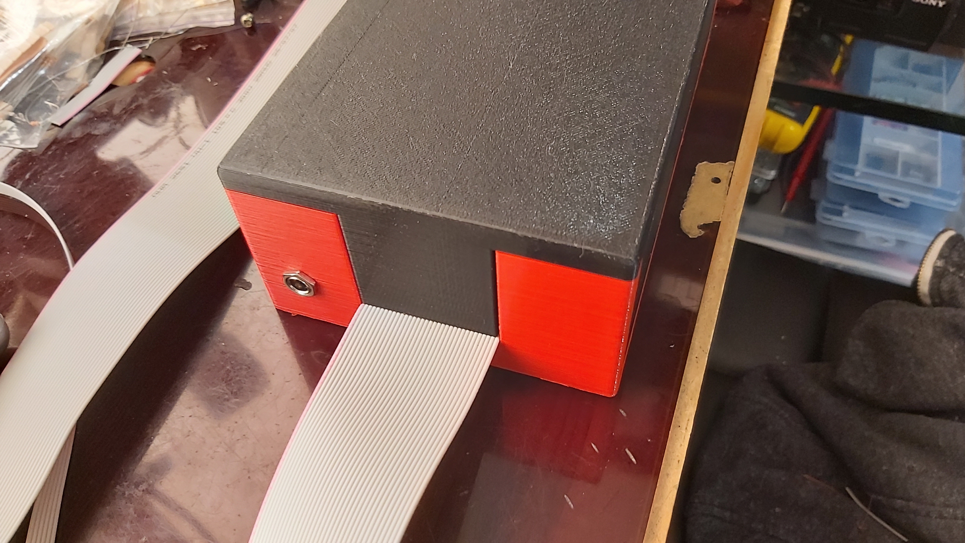

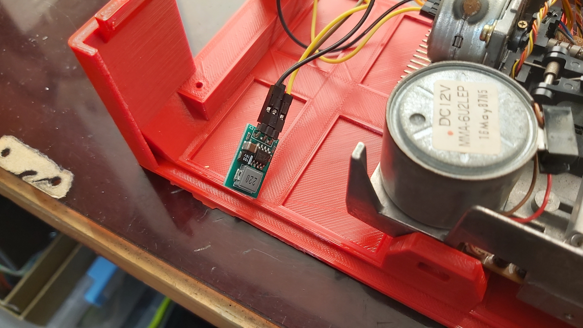

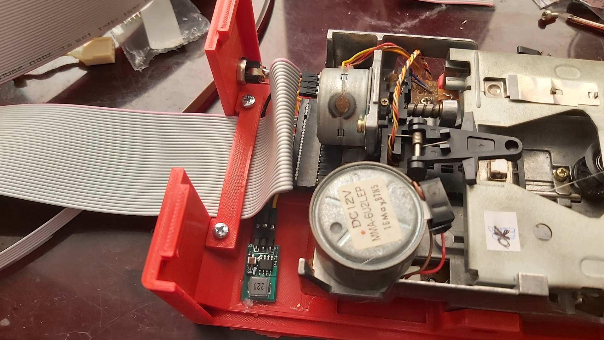

Bueno, al final he montado dos disqueteras externas de 3", una para uso "diario" y otra de reserva.
Unas foticos de la última que he montado, he tenido que limpiarla y ajustarla un poco, pero ahora funciona de PM ....
Estos stepdowns chiquitillos son una gozada, me dan 1A estable en 5v y no se calientan nada de nada, incluso después de muchas horas de uso continuado.
"Chincha rabiña" .... :burla1: :burla1: :sarcastico1: :sarcastico1:
Espero que os haya gustado. :hola1:
