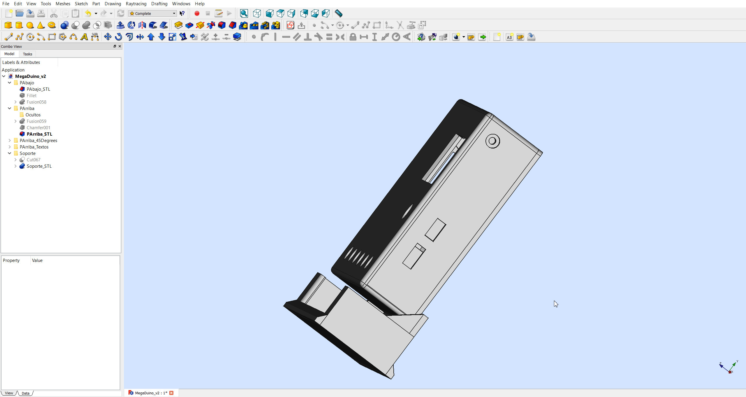

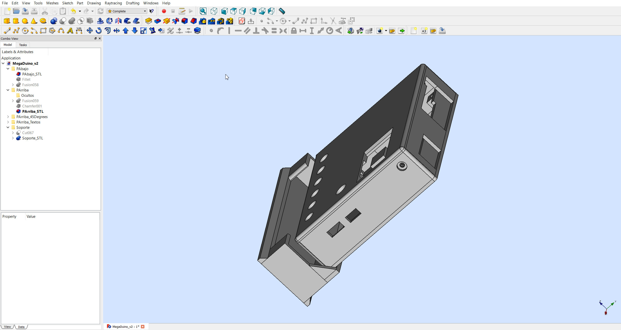

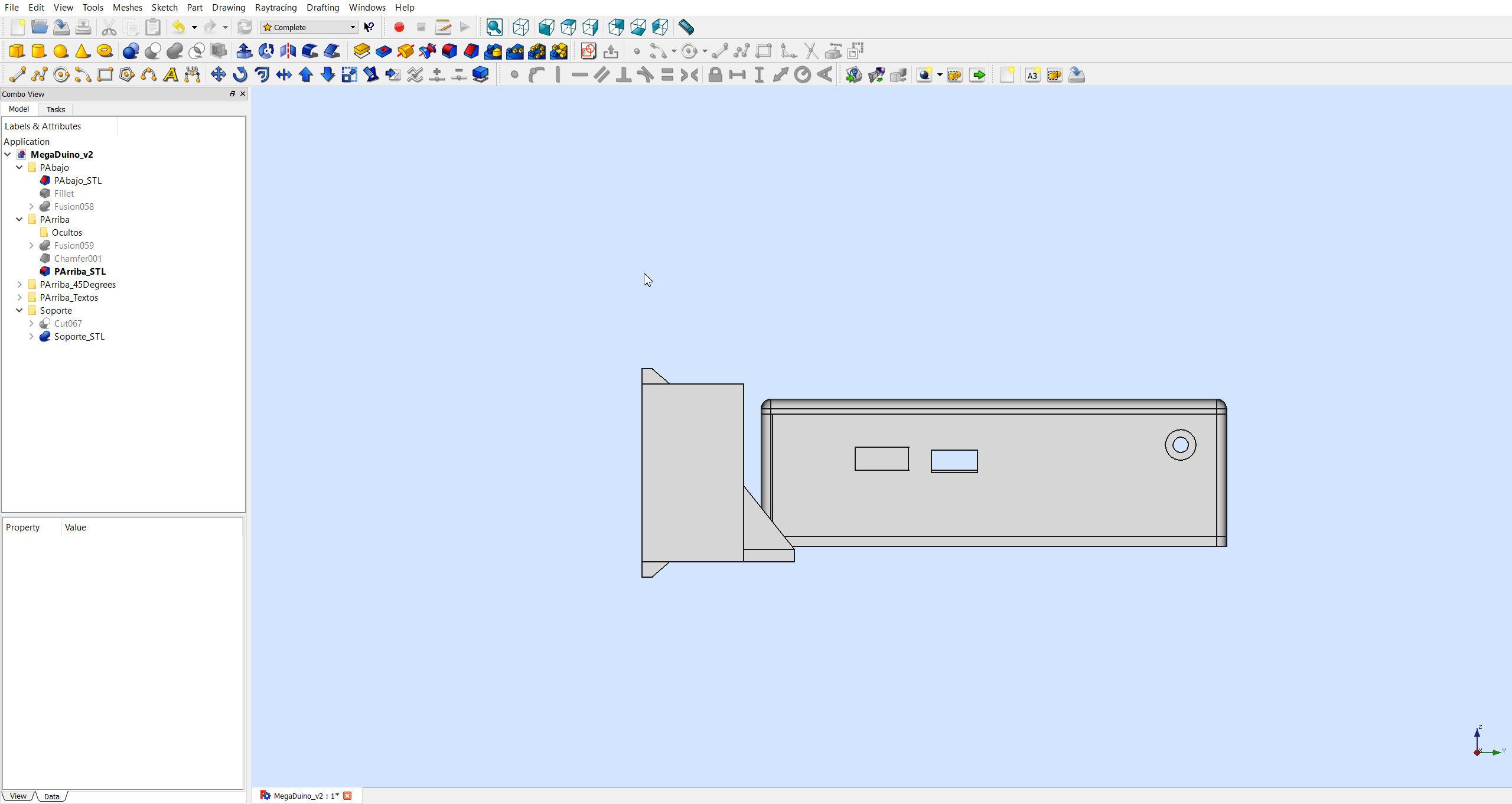

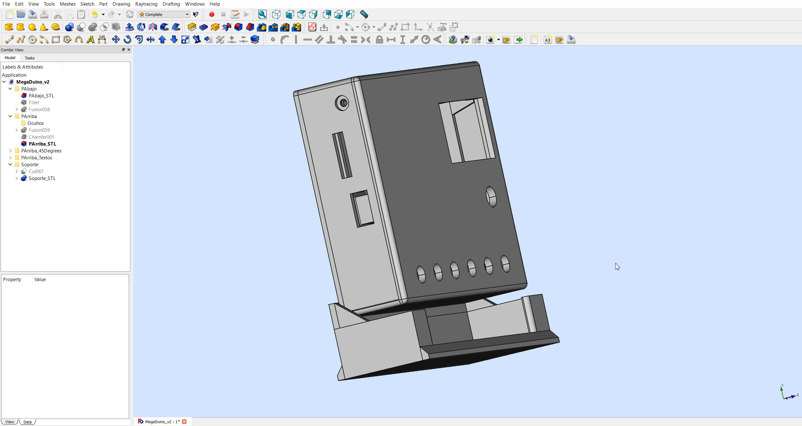

Ayer me dió por una chorradiña ... hacer un soporte para la carcasa y poner el MegaDuino vertical.
Con la carcasa ya se mantiene en esa posición, pero el soporte le da mayor estabilidad si cabe y .... queda chulo ...

Hoy he llegado antes del curro y lo primero que he hecho es ponerla a imprimir .. ni he comido todavía ...
Cuando termine pongo unas foticos
