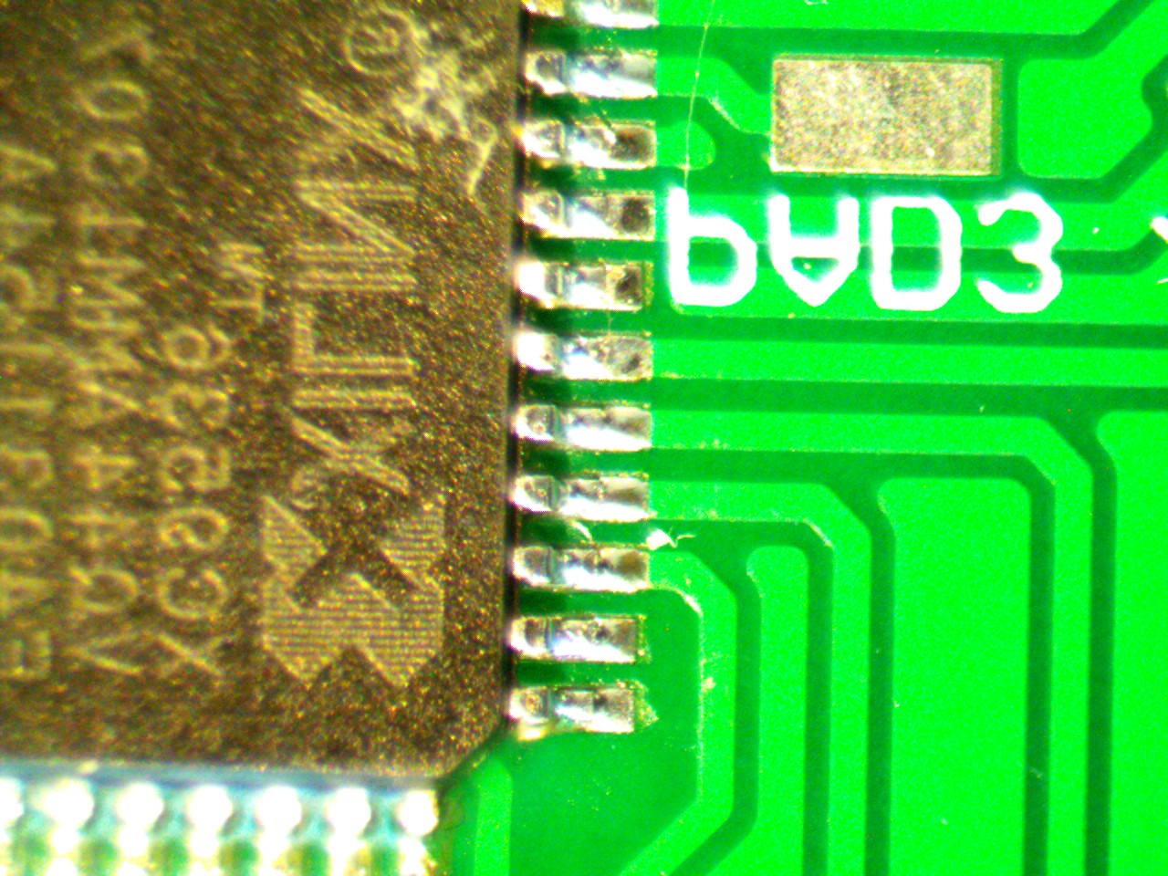

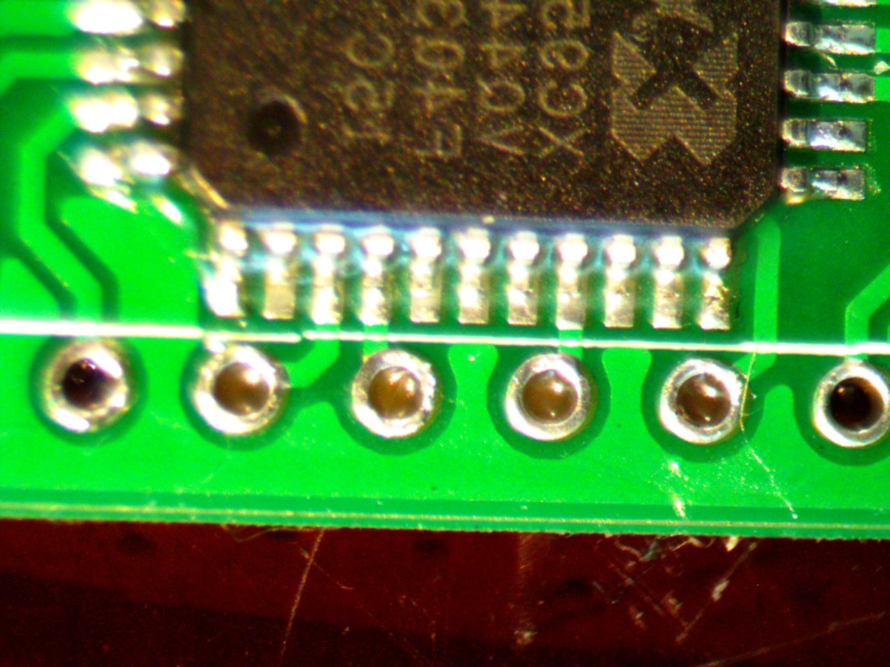

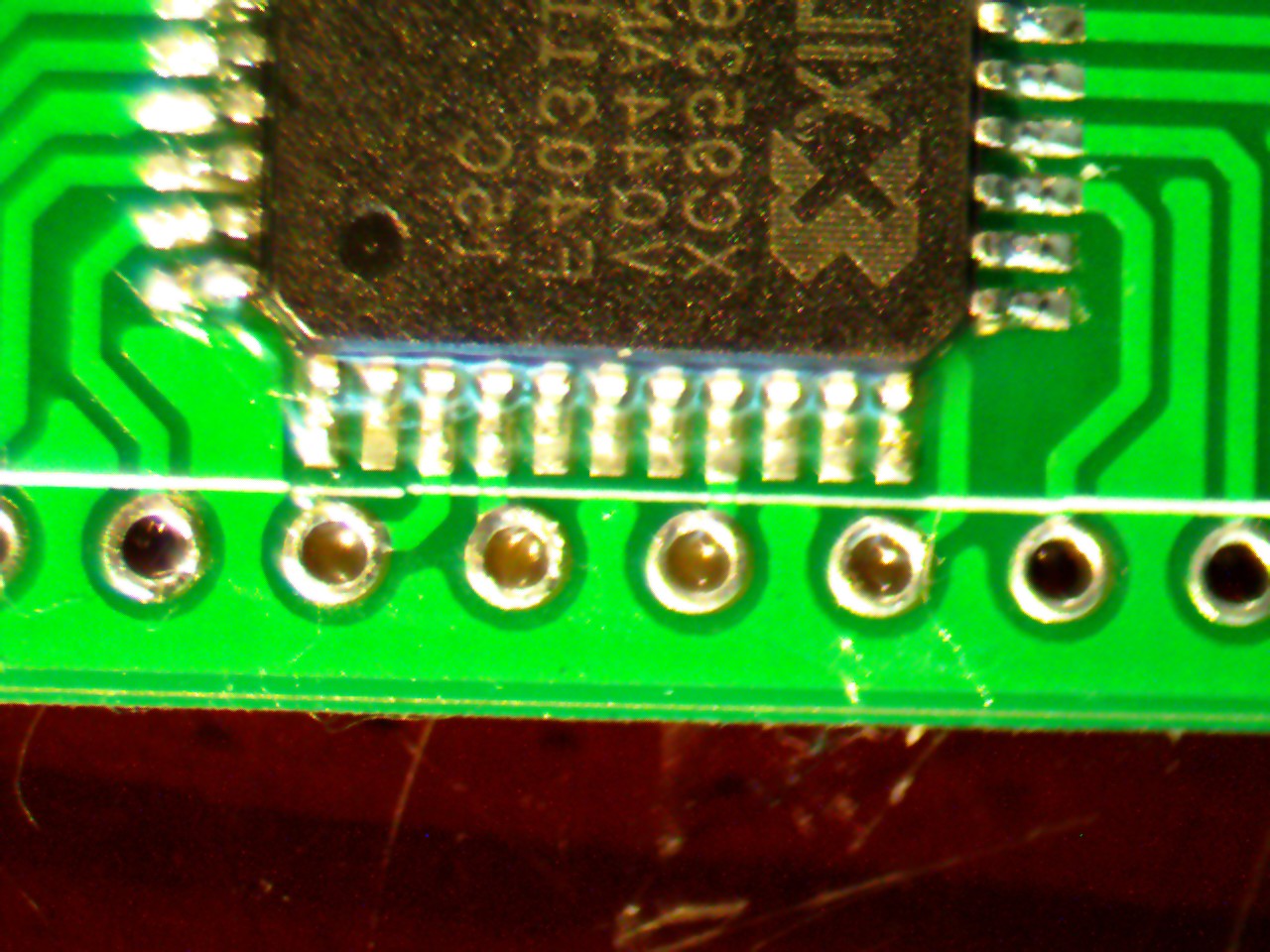

Después de muuuuuuucho tiempo, al final me he puesto con este tema que tenía pendiente ....
La óptica de mi microscopio es muy buena, pero la cámara es bastante cutrecilla. Pero bueno, es lo que hay ...
Con el tiempo que llevaba sin soldar IC's SMD chiquitillos y con las patas juntitas ya me daba miedo (más bien estaba acojonadillo), pero creo que no ha quedado mal del todo. He comprobado continuidades y parece que no hay cortos.
Tuve que rebuscar la punta adecuada y al final la encontré ... como comentó Bone en alguna ocasión es una punta para "soldar estructuras"
A ver si luego desmonto el C64 y la programo para probar.

#110 Re: Reemplazo PLA
Ahora ya tiene un acabado profesional. Con el regulador a 3.3v y el conector para el programador.Bone escribió: 11 Jun 2020 10:17 Ostras......no me acordaba de ese engendro....
Ha cambiado muuuucho con el tiempo. De hecho os debo un "regalito" que dejé para cuando se normalizara el servicio de Correos por el p*** virus....
Está perfecto, me gusta mucho.
Tengo que recuperar el modelo anterior y ver si lo puedo programar.
