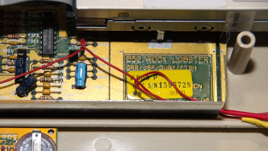

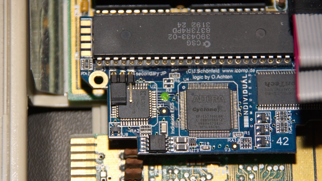

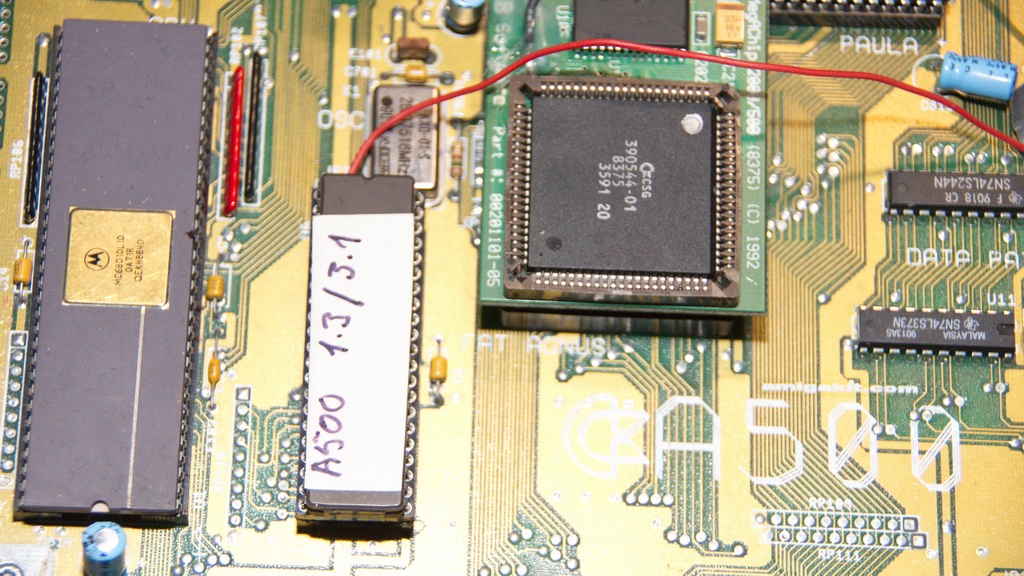

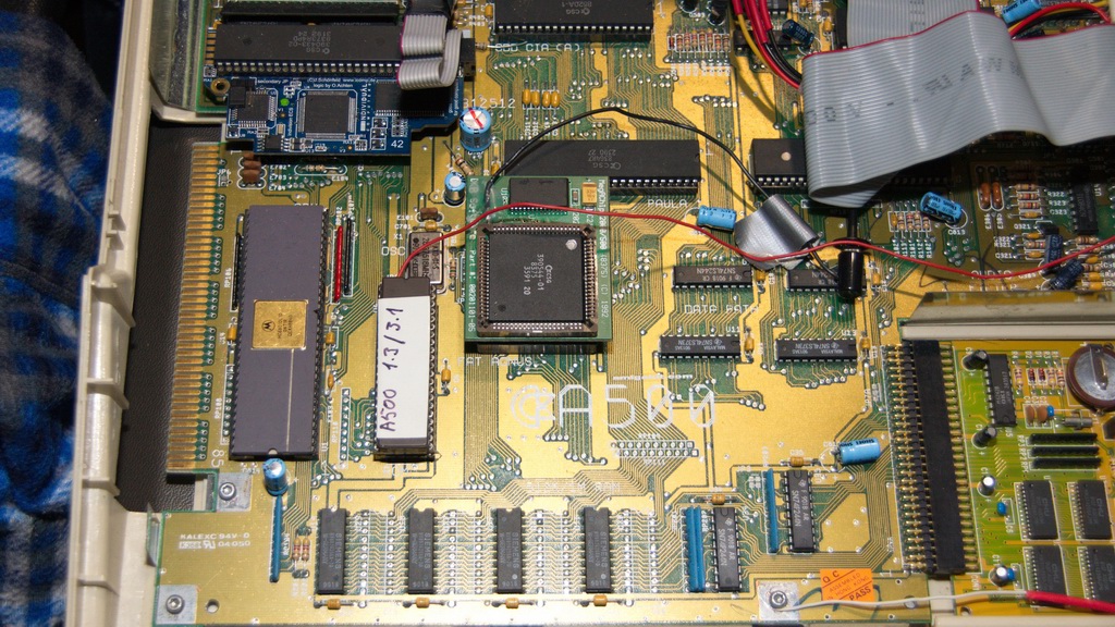

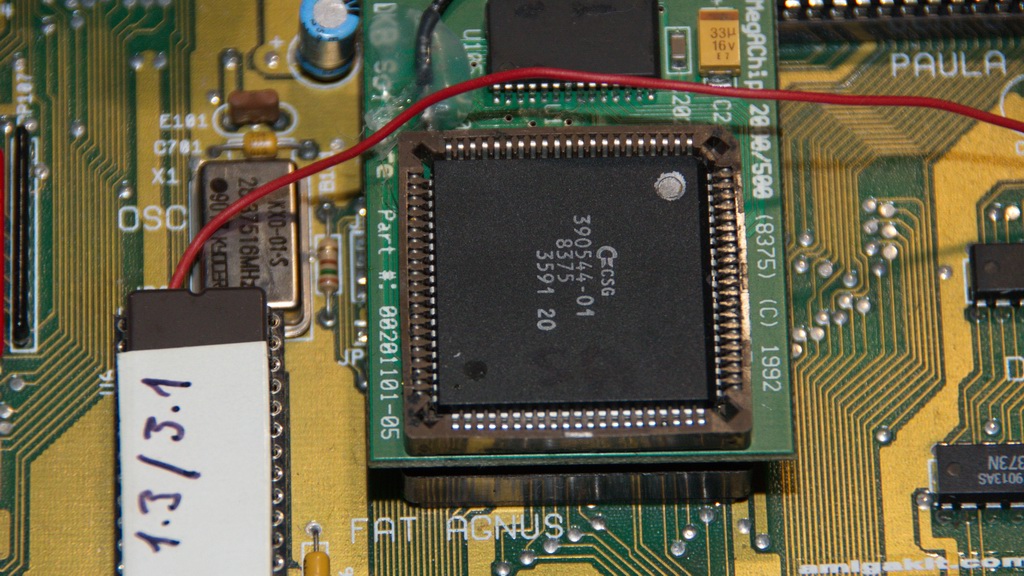

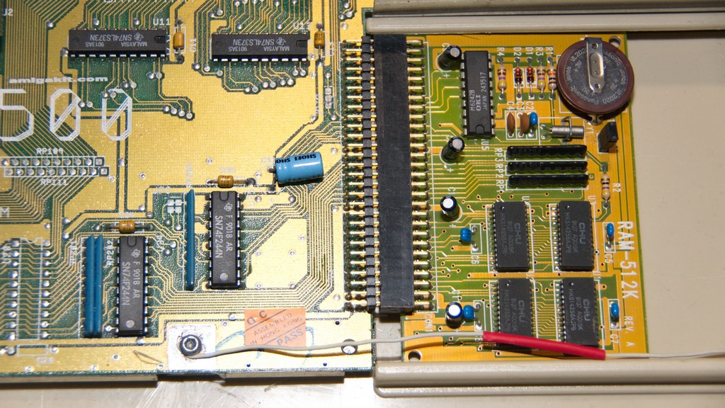

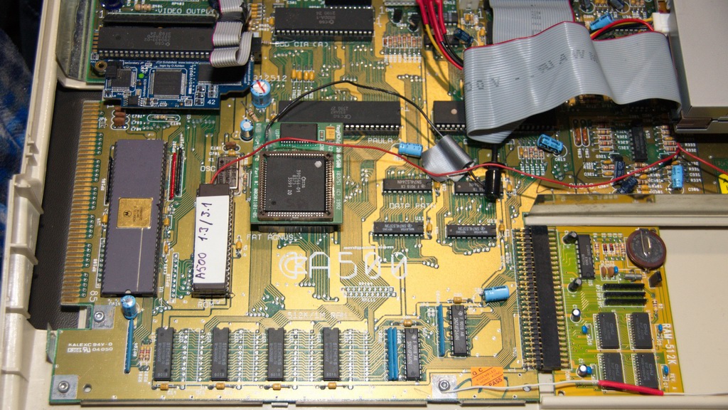

Bueno, pues me ha dado por desempolvar mi A500 ampliado, sólo para poneros unas fotos.
Las modificaciones y añadidos básicamente son:
- 2MB Chip RAM
- Dual ROM 1.3 / 3.1
- Indivision ECS
- Super DENISE (8373 R4 / 390433-02)

Mi querer también Motorola 68000 cerámico. :loco1:
Una cuestión, la Vampire V2+ es una ampliación del copón, lleva al A500 a cotas imposibles de imaginar hace unos añitos...peeeero mi pregunta es ¿conservas la salida RGB 15khz? O solo puede ser salida digital?

Puedes usar la salida RGB sin problemas.
Ten en cuente que los juegos clásicos salen por esta o en mi caso por una Indivision ECS como la que muestra merlinkv en las fotos.
Lo que está claro que por RGB no tienes salida RTG, por lo que te limitas a 16 colores y modos Pal.
En muchos escritorios Vampíricos tenemos dos monitores, uno grandote para la Vampi y otro para los modos clásicos.
Cuando salga el Core 3 entonces ya tooodo saldrá desde el hdmi de la Vampire. Pero mientras es lo que hay.
Con el Core 3 un Amiga ECS será AGA y contará con un nuevo chip de audio que supera a Paula en todo.

Este A500 lo uso normalmente con una tarjeta SCSI que tiene 8MB de RAM y un disco duro (CF o SD), con lo que se queda un A500 bastante completito.

Yo a mis dos A500 los amplié a 1Mb en placa, les puse zócalos a todos los ic' de RAM.
