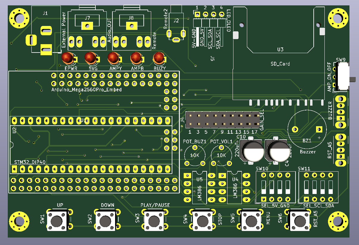

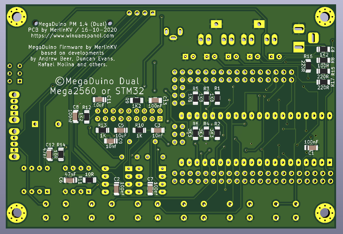

Esta es la PCB que hice para poder usar una Mega2560 Pro Embed o una BluePill.
Todavía no he montado una para hacer pruebas.
