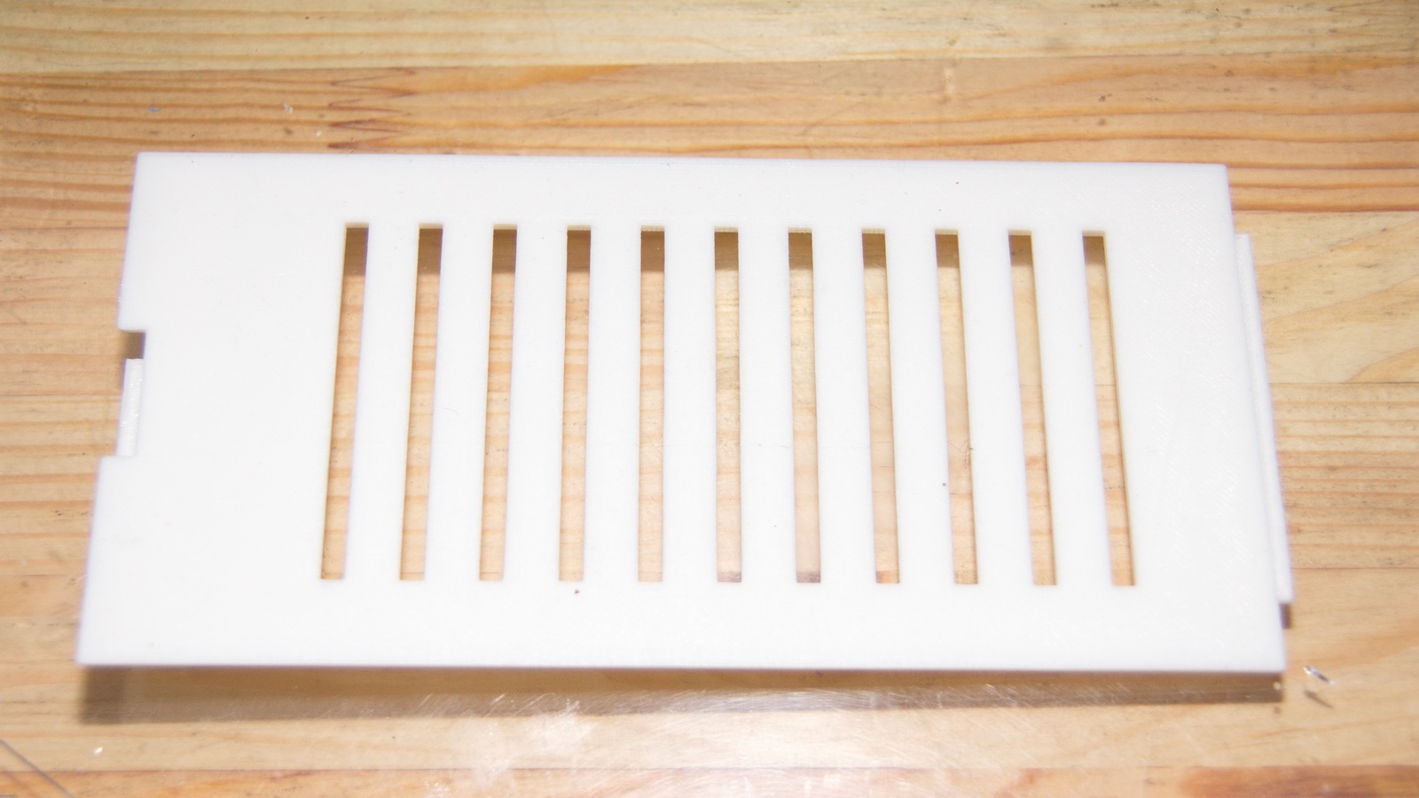

Te estoy imprimiendo la tapa de abajo con rejilla de ventilación ... siempre es conveniente que fluya el aire .... :guino1:
Cuando esté te pongo unas foticos .....

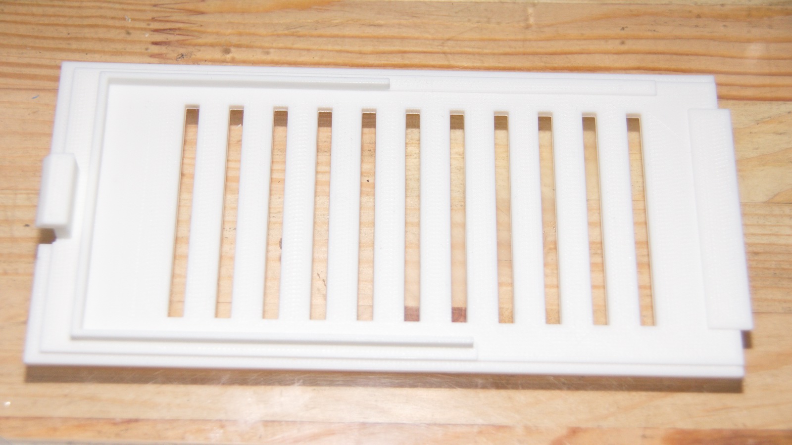

Pues esta es la tapa en cuestión .....
Las fotos no le hacen justicia.

#48 Re: Problemas con Blizzard 1230 IV
Mensaje por pintza »
Está muy bien la tapa. :ok1:
Sólo por curiosidad, ¿cuanto tiempo tarda en imprimir una tapa como esta?.
#49 Re: Problemas con Blizzard 1230 IV
En calidad normal y velocidad media-baja unas 3 horas. Con mi configuración 5 horas y media.
