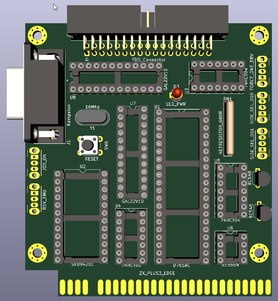

Hola chicos.
Estoy diseñando un interfaz externo de disqueteras para los ZX +2A/+2B que incluye Joystick Kempston y botón de reset. También le he puesto un led de alimentación.
Se puede utilizar una o dos disqueteras ... o Goteks.
Creo que queda bastante bien.
Voy a ver si lo termino y pido unas placas de prueba.

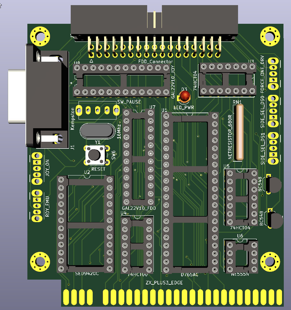

Yo no necesito hard para Spectrum... pero hay una cosa que me parece súper útil y que no veo que se incluya... lo mismo es por que no se puede desde el slot de expansión... ¿No se puede poner el botón de pausa?
merlinkv ni caso a Pingui creo que se acaba de registrar y no sabe de que va esto aún :carcajada1: cualquier cosa es bienvenida. Eso sí... como meter la raspi en un Amiga1200 para tener un 68040 y hdmi... sería la repera :)
#5 Re: ZX +2A/2B Floppy Interface + Kempston
El día que Pingui desempolve su A1200 (que ya debe tener hasta cardenillo dentro) y lo ponga a funcionar, me plantearé hacerle un poco de caso con estas cosas .... :carcajada1: :carcajada1:
Pues sí se puede claro. El problema es que no encuentro pulsadores SPST "micro" con retención que sean parecidos a los pulsadores "momentáneos" que uso para el Reset y demás.
Tendrían que ser SPST (ON-OFF) con retención.
Yo uso unos que tengo para ponerlos en las carcasas, pero no sirven para las PCB's.
Si alguien me da un enlace pediría tropecientos ... es que los he buscado y no he encontrado nada.

La final le voy a poner un conmutador ON-OFF tipo "slide" para el "Pause", entiendo que deberá funcionar sin problemas.

Bueno, pues Joystick, pausa y reset incluidos.

Esta arriba del reset....es una serie de bujeros donde irá el slider para la pausa. Lo que me lleva a pensar, ¿has implementado la pausa llevando a gnd la señal de WAIT del Z80?
#14 Re: ZX +2A/2B Floppy Interface + Kempston
Bone escribió: 12 Ene 2021 16:35Esta arriba del reset....es una serie de bujeros donde irá el slider para la pausa. Lo que me lleva a pensar, ¿has implementado la pausa llevando a gnd la señal de WAIT del Z80?
Eso mismo.

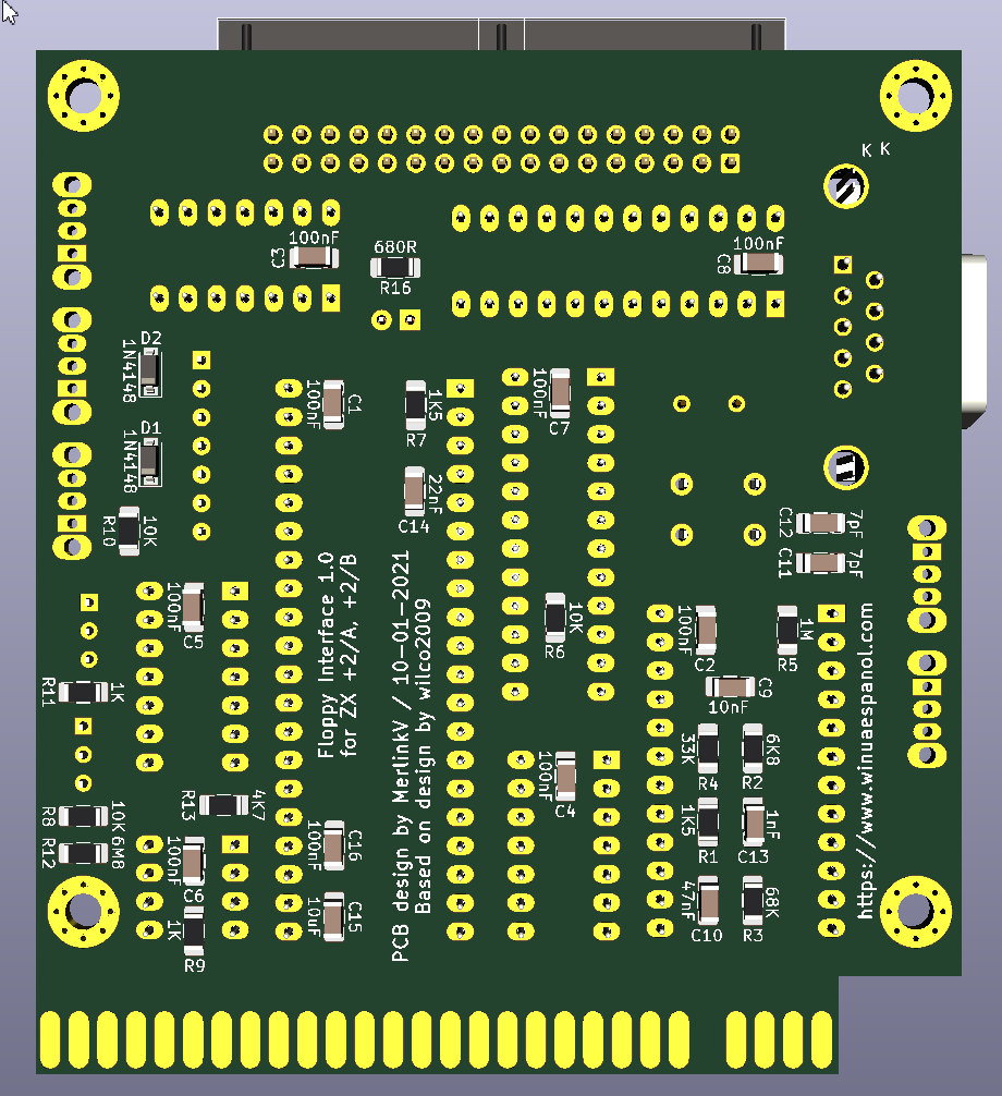

Bueno, pues no sé, creo que para el que tenga un +2A o un +2B no queda mal el invento.
He pedido unas placas de prueba y ya os contaré.
