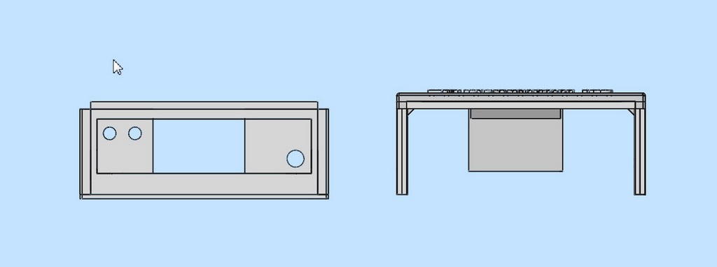

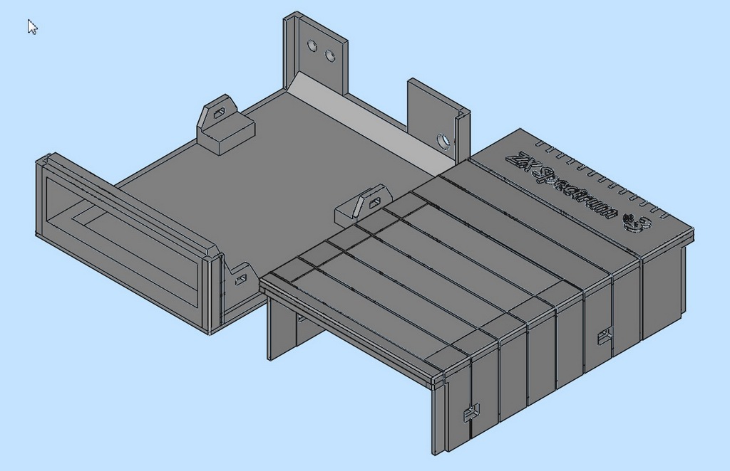

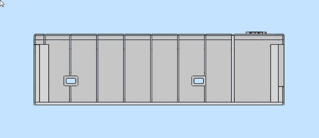

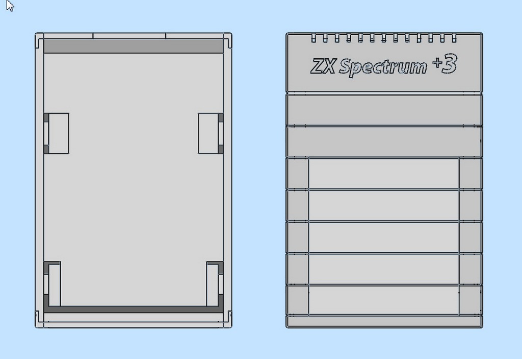

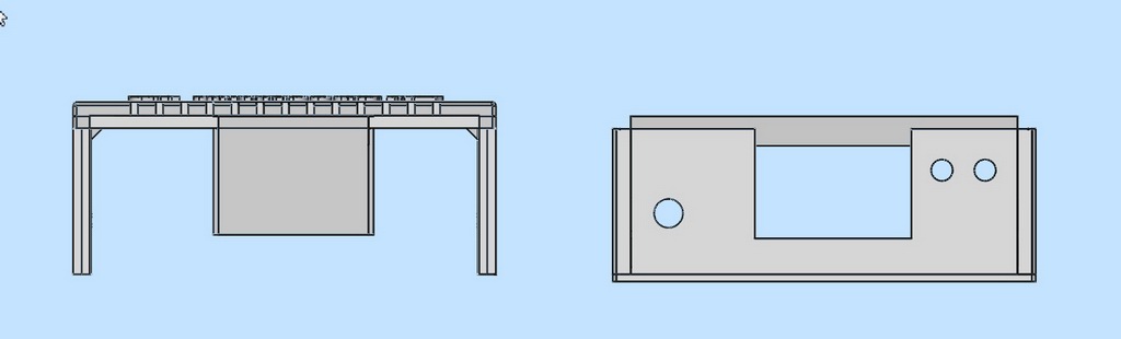

Tras la sugerencia de sinclair200 (un compañero de VDR) y con las ganas que tenía de tener una disquetera externa para el ZX+3 que tuviera su propia carcasa personalizada y que se asemejase lo más posible al propio ordenador (algo así como un periférico diseñado específicamente para él), me lo tomé en serio y decidí diseñar una carcasa para disqueteras de 3.5" externas para su posterior impresión en 3D.
Tengo experiencia en diversos programas de diseño 3D, pero me interesaba hacerlo en un programa que fuera totalmente gratuito y de fácil aprendizaje, así que al final opté por utilizar FreeCAD. Como siempre que se utiliza un programa por primera vez, me llevó un tiempecillo aprender el manejo, pero el resultado creo que fue muy bueno.
Es mi opinión, claro ... :sonrisa1:

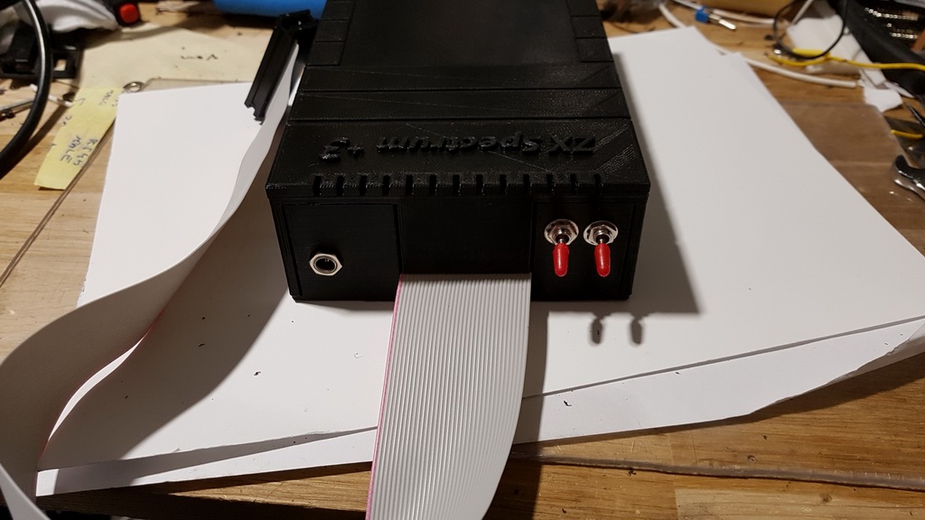

La carcasa tiene ya los orificios para poner un toma de alimentación y dos selectores, uno para elegir la cara del disco y otro para que la disquetera pueda funcionar como unidad A (en este caso la unidad interna queda desactivada).

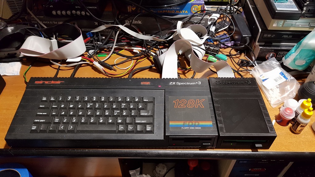

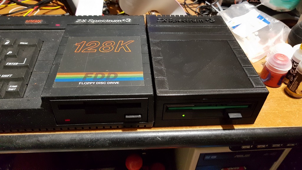

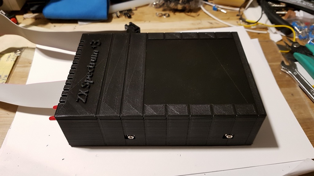

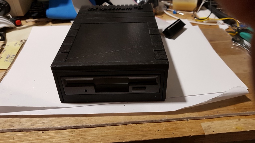

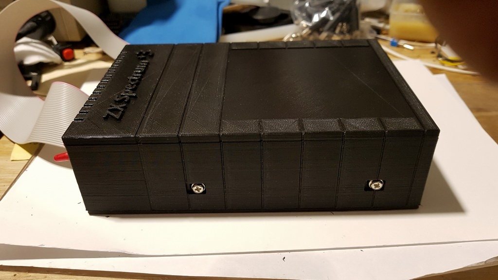

Bueno, pues una vez impreso el diseño en mi impresora 3D (una BQ Hephestos 2) el resultado es francamente bueno. Para ser una impresora casera y teniendo en cuenta que son piezas que se imprimen capa por capa el resultado es éste:
Ahora me falta pintarla y ponerle una etiqueta de vinilo, con eso quedará "como de fábrica" ...

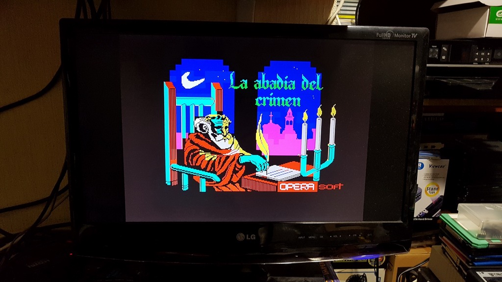

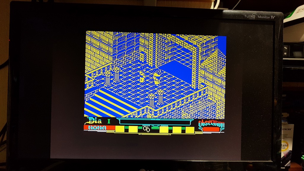

Funcionar, funciona de PM ... aquí la tienes como "Unidad A:" cargando La Abadía del Crimen desde un floppy de 720Kb
Lo de la pintura no se me da muy bien, pero estoy haciendo pruebas con pintura en spray y no parece que queden mal las cosas. Las pegatinas es otra historia, aquí solo puedo conseguir de papel normal y no he podido encontrar las de vinilo imprimible que se venden en otros países ... seguiré probando a ver si las consigo ....
