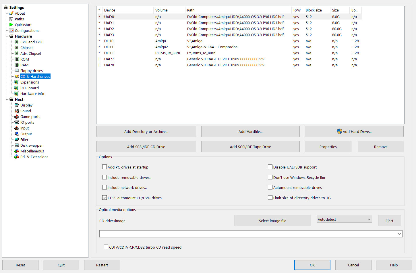

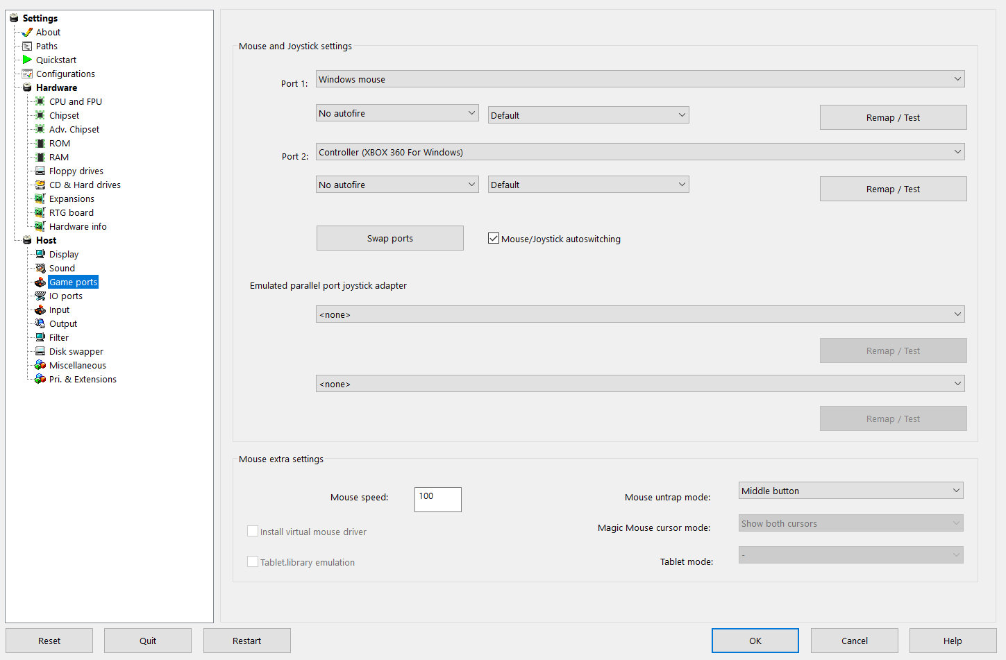

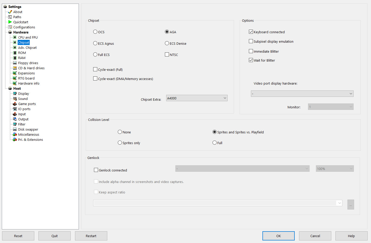

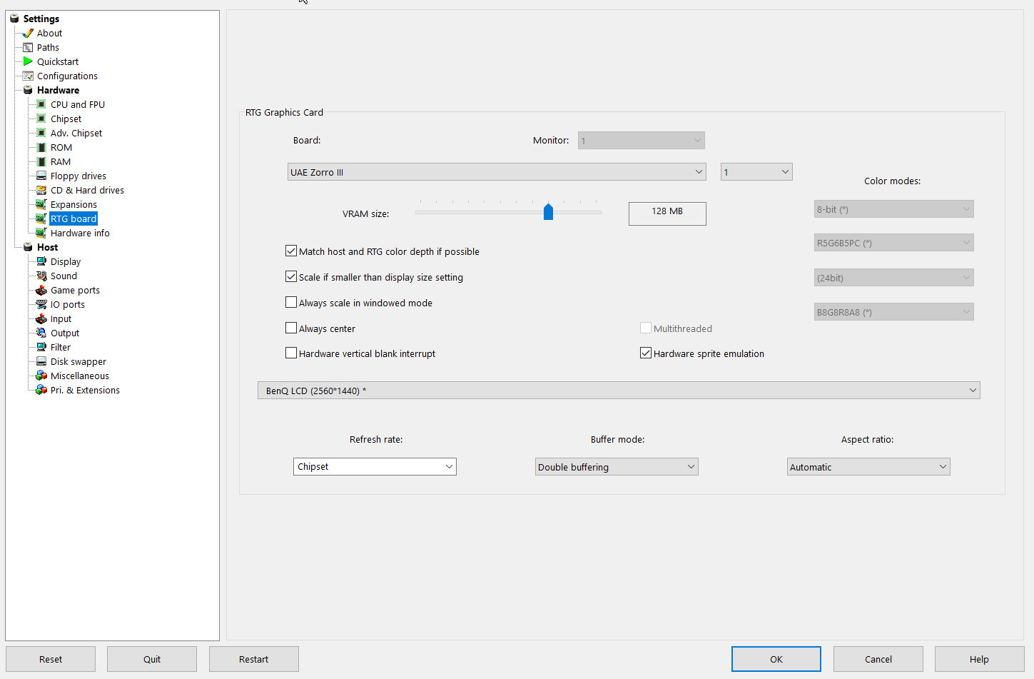

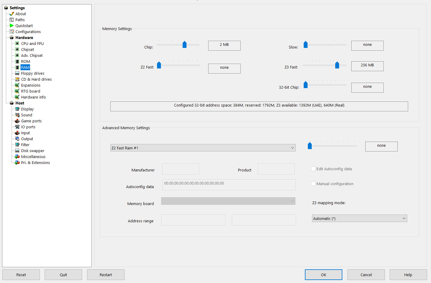

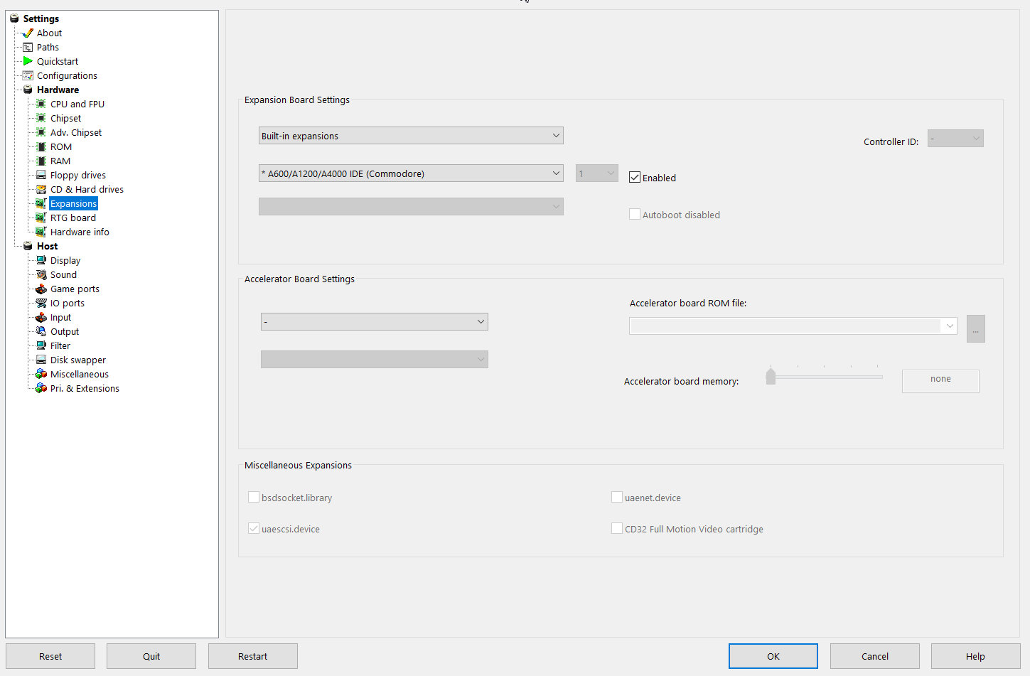

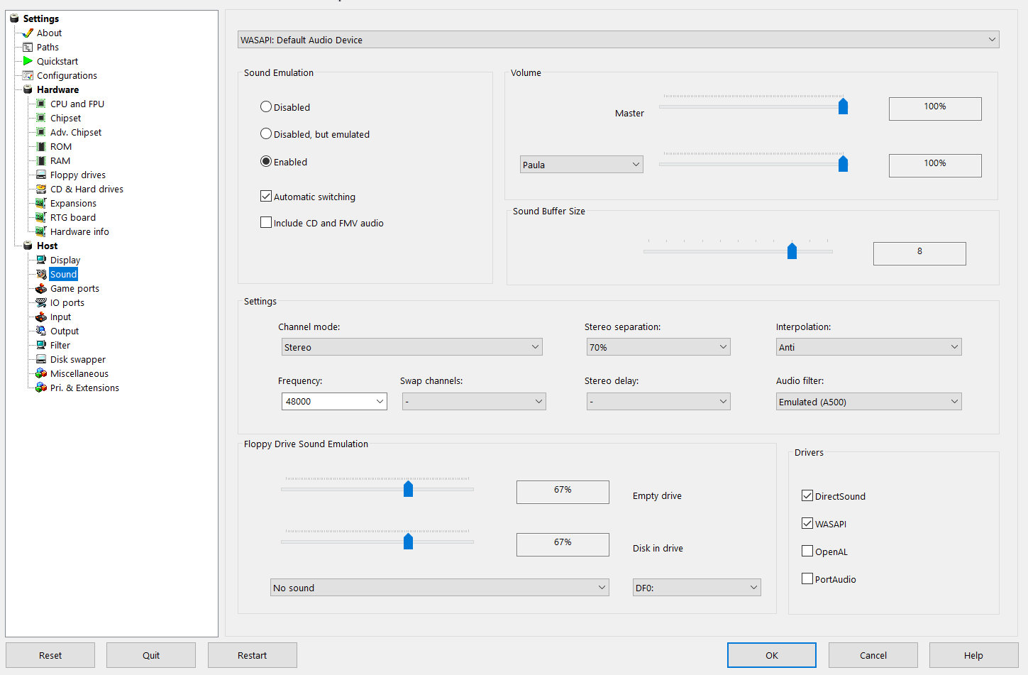

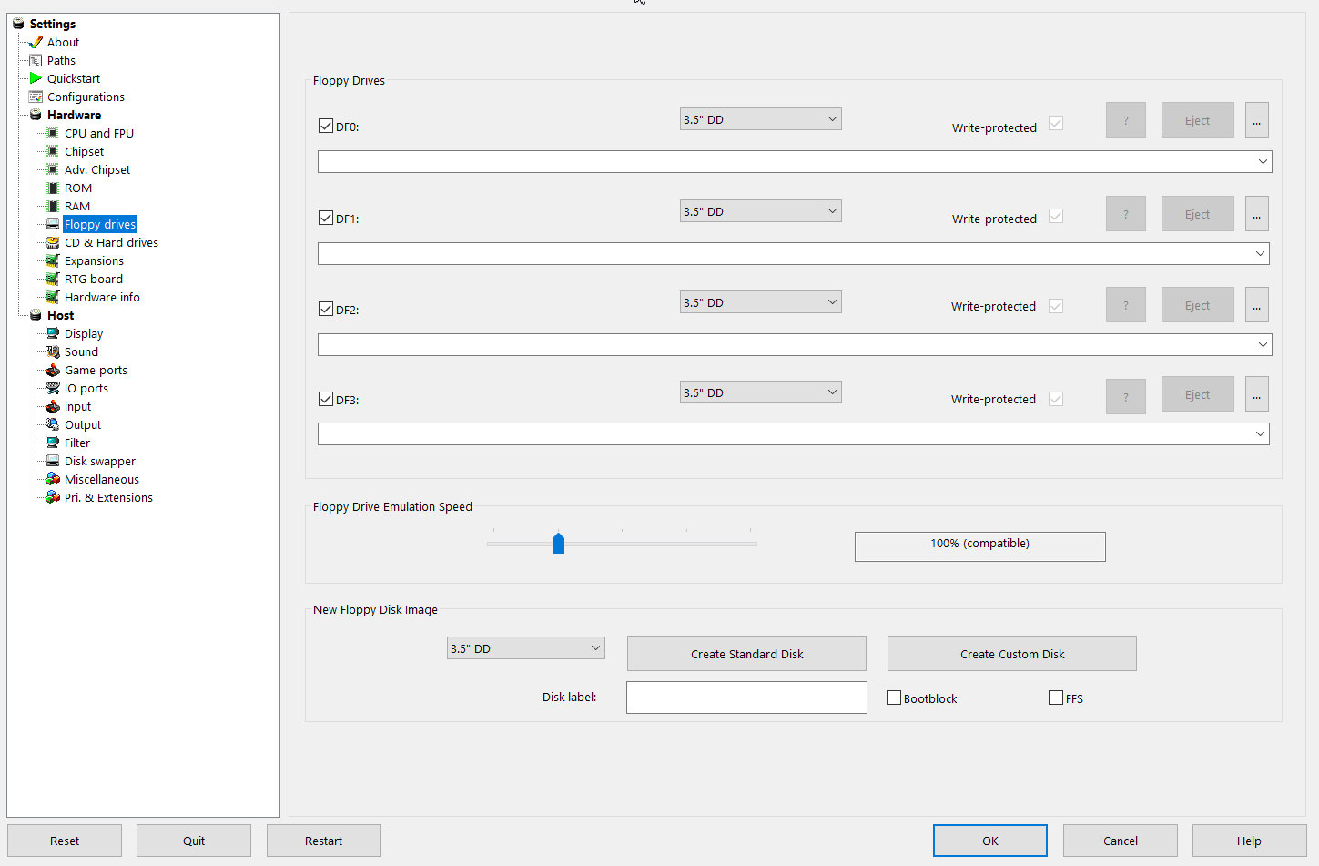

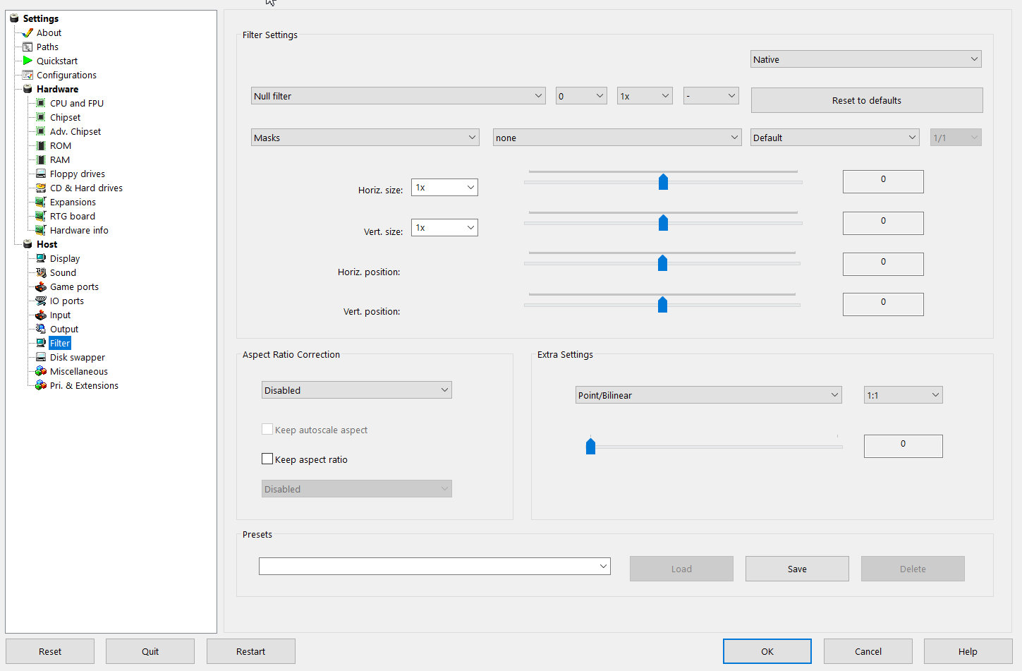

#5 Re: Modelo de Amiga más potente en WinUAE
Hola.

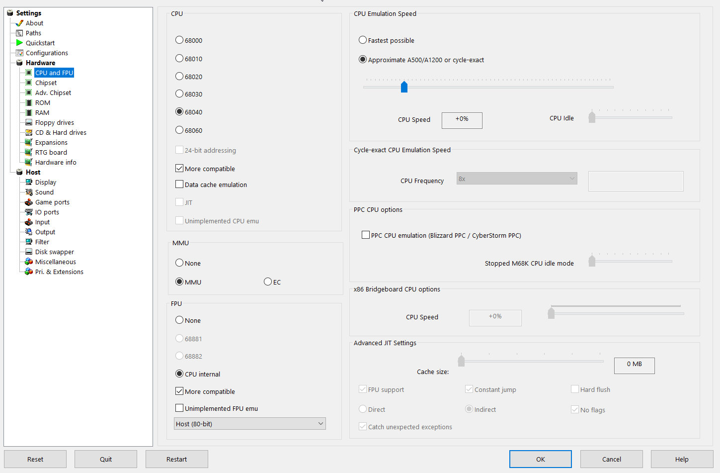

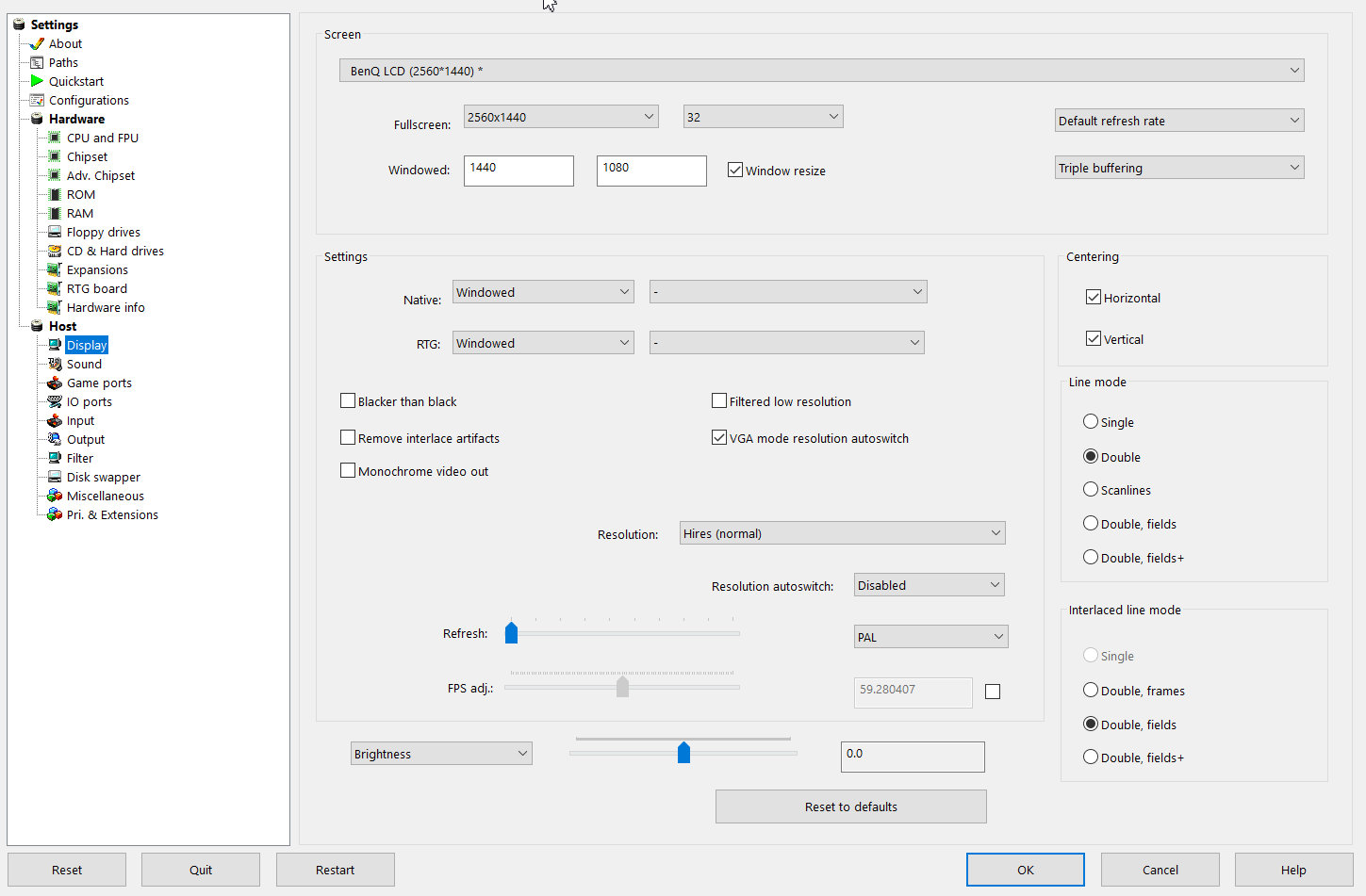

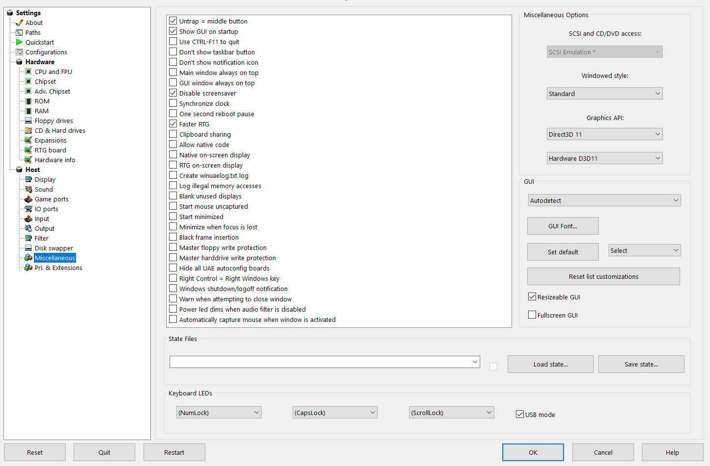

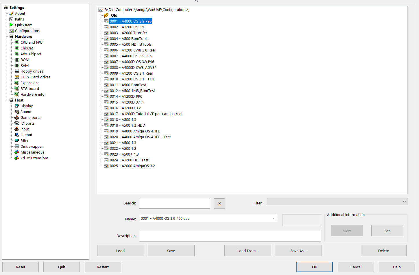

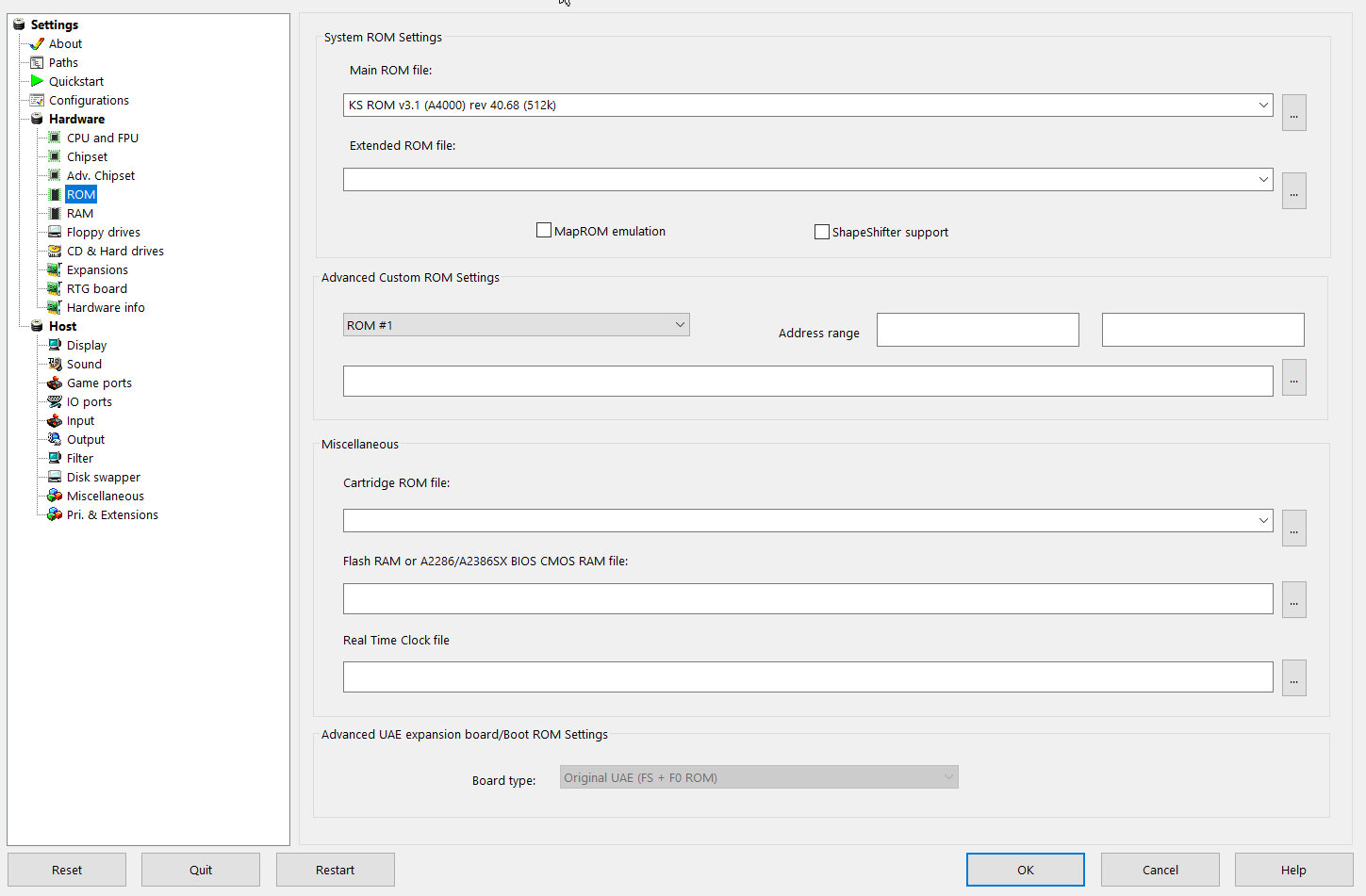

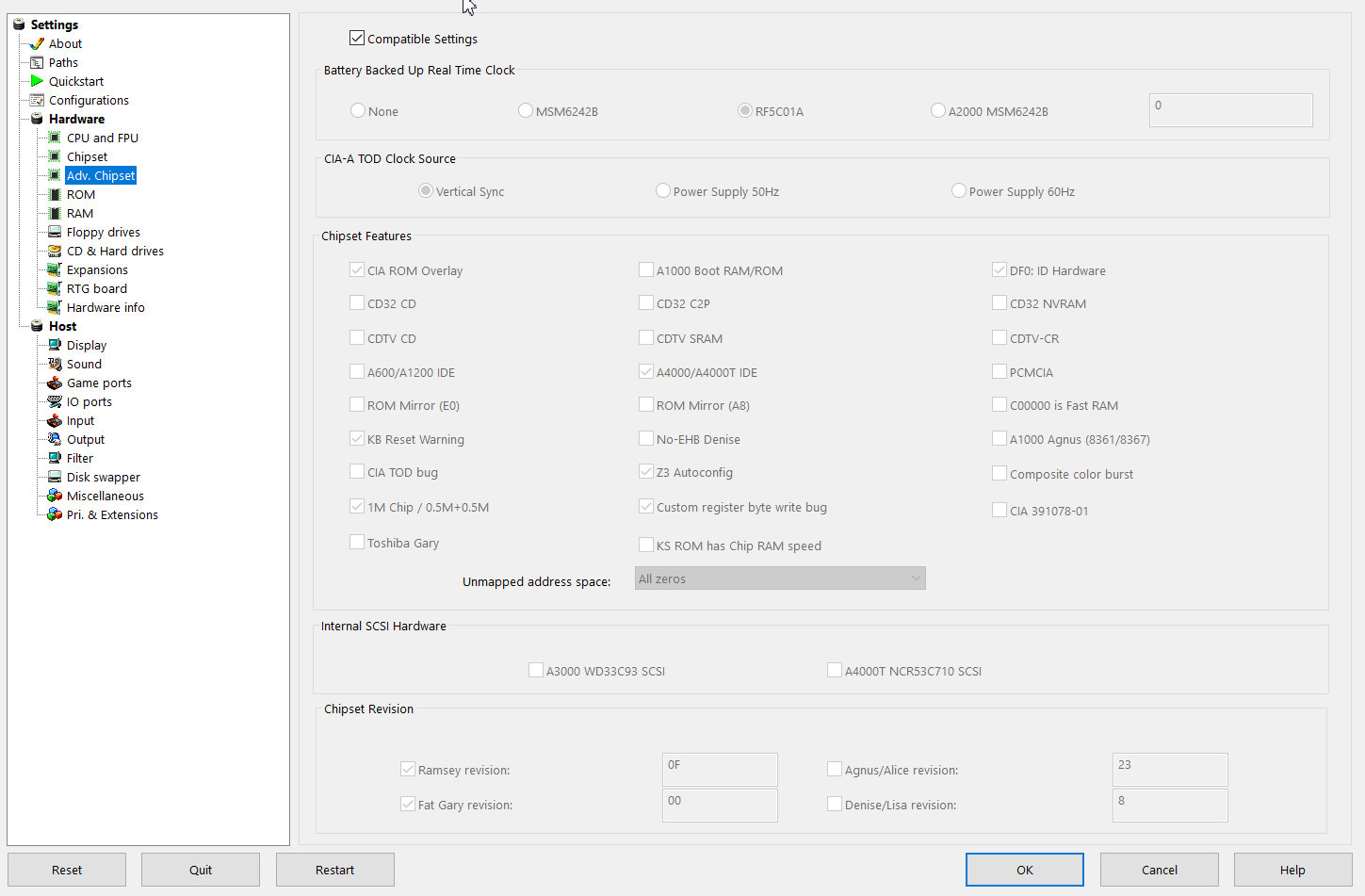

Te pongo unos pantallazos de la configuración del A4000 P96 que uso normalmente tanto para el desarrollo de ROMs como para jugar de vez en cuando.
Como puedes ver el procesador es un 68040 compatible y no tengo activado el JIT; eso es porque me interesa emular una máquina lo más "real" que sea posible (muy importante para el desarrollo/test de Kickstarts). Sin embargo le añado más RAM, tanto Z3 como VRAM ya que no afecta para mis propósitos.
El resultado es un A4000 potente que te permitirá usar la mayoría de aplicaciones de Amiga, así como todo lo que hay para WHDLoad.
Espero que te sirva como guía.

merlinkv escribió: 19 Sep 2021 07:23 Hola.
