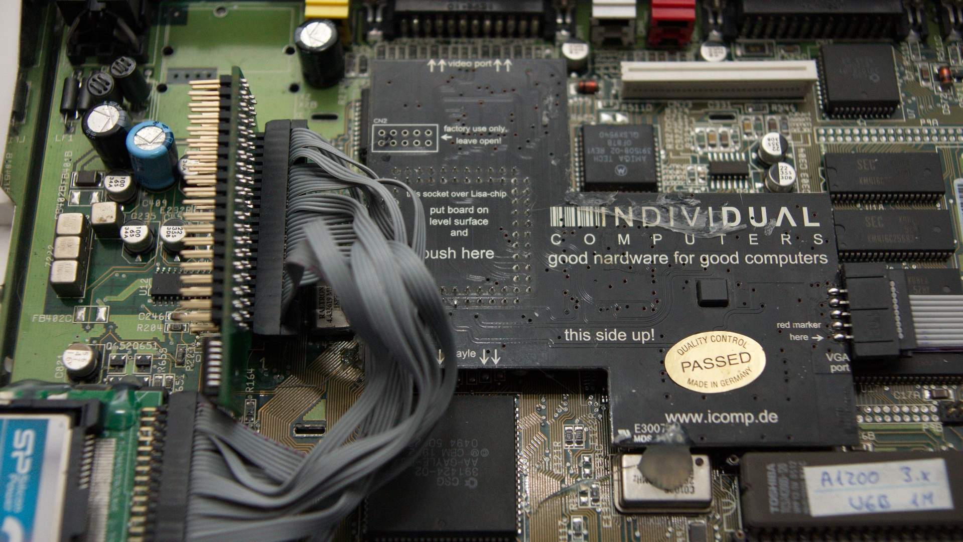

Bueno, pues después de muchísimo tiempo dándole cera a múltiples equipos de 8 bit, he decidido descansar un poco de ellos y dedicarme a algo que tenía aparcado desde hace bastante tiempo ... mi proyecto: Amiga 1200D.
Tampoco es que sea la releche, pero creo que quedará un equipillo bastante decente, básicamente tendrá:
- Carcasa nueva (gracias a Valfac) que además es anti-UV por lo que no debería amarillear o hacerlo menos.
- Indivision AGA MK1
- Blizzard 1230 MK-IV con FPU y 128MB de RAM de 50ns
- 4xEIDE'99 con una CF de 32GB
- Disquetera Sony MPF920 modificada, he aprovechado una carcasa de una disquetera rota que compré en AmigaKit hace años y he impreso un botón de expulsión ... en negro .... me mola el contrastre. :sarcastico1:
- Custom ROM de 1MB
Bueno, unas fotillos de cómo va quedando .... droman ... me tienes que dar unas clases de fotografía ... :risa1:

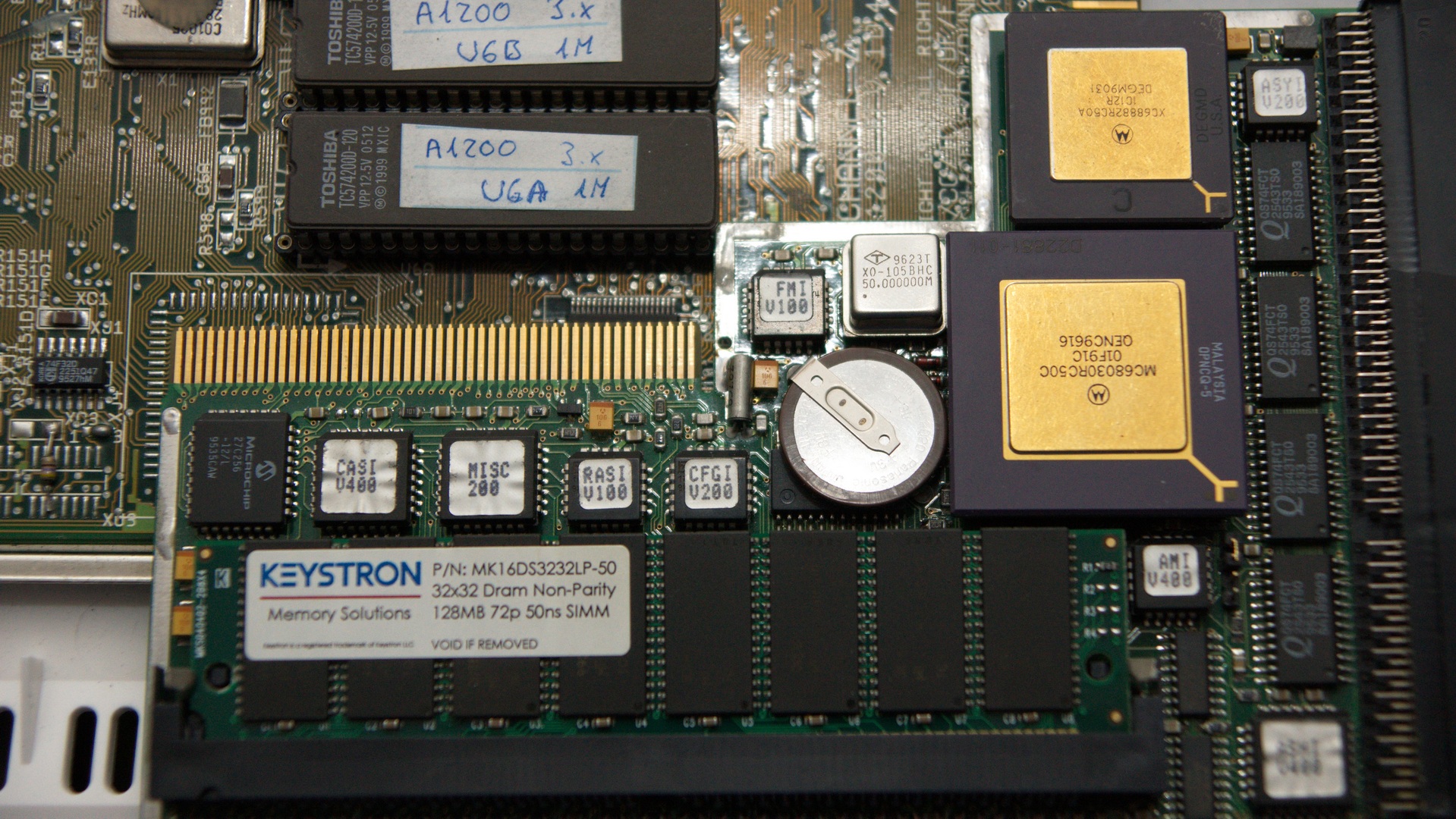

Blizzard 1230 MK-IV ...

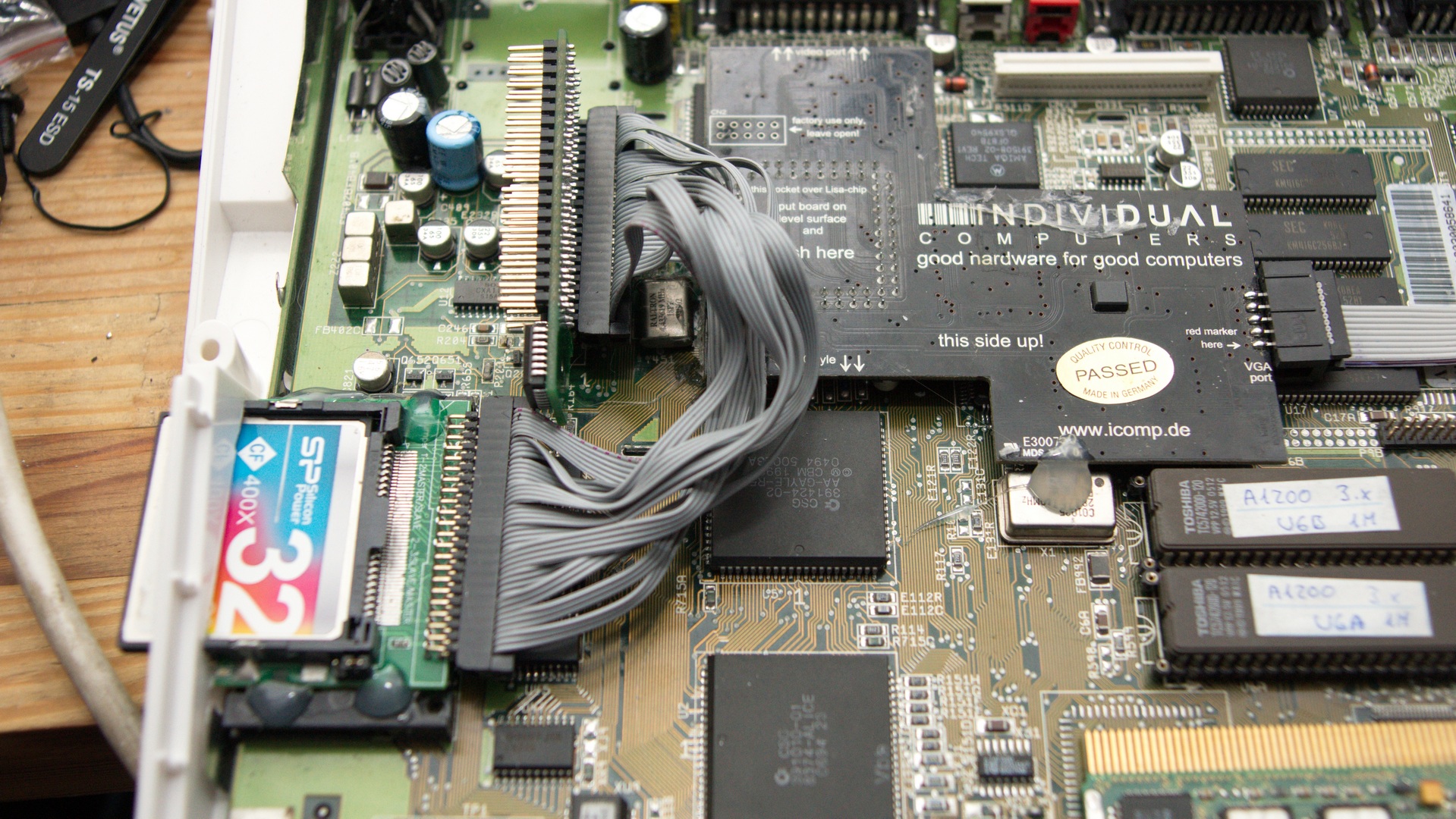

"Disco Duro" extraible de 32GB ...
Indivision AGA MK1 ... esta tarjeta ha sufrido toda clase de estragos, pero funciona de PM.

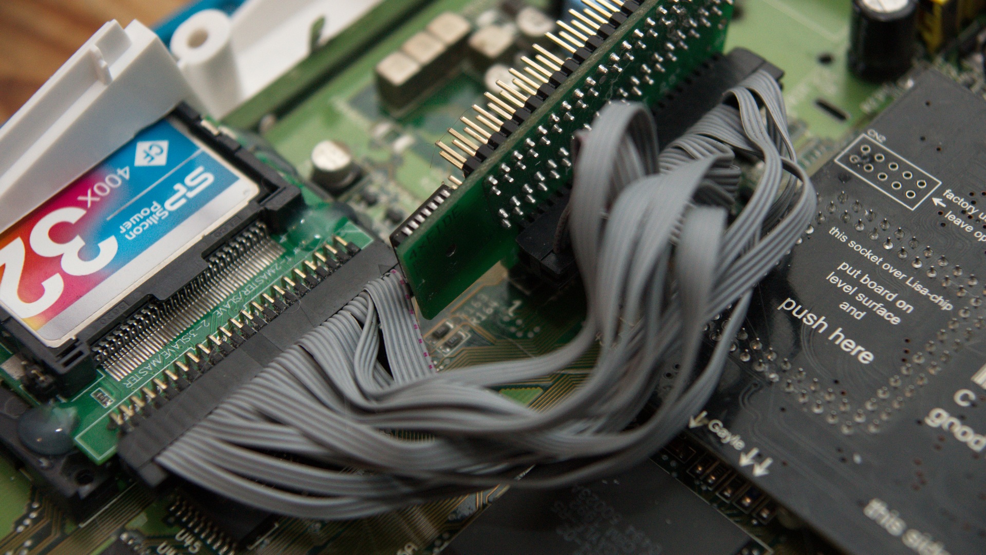

4xEIDE'99 ... de momento con una CF de 32GB .... igual más adelante le pongo una más (interna), pero de momento no.

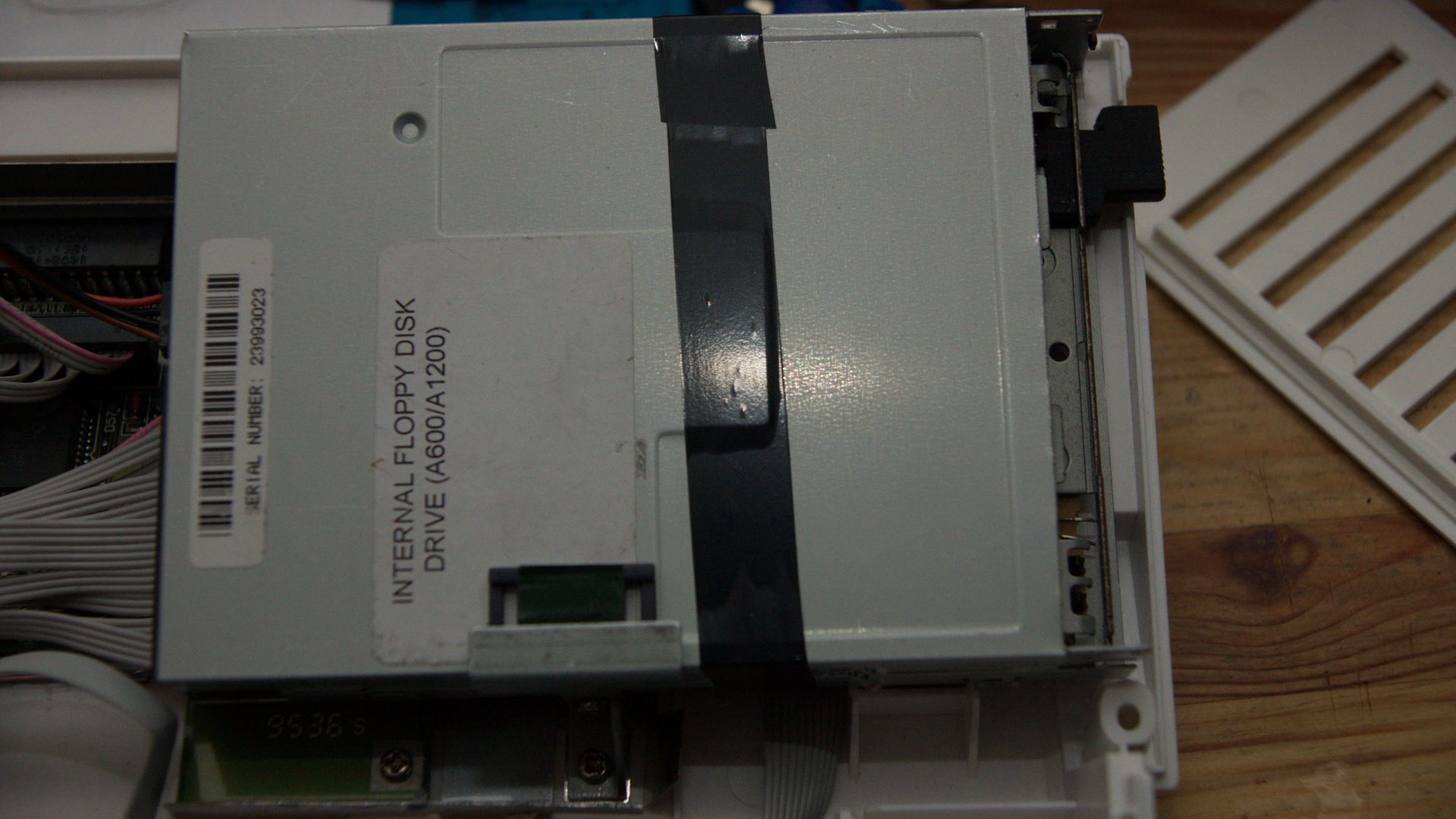

Disquetera Sony MPF920 ... con la tapa de arriba original no encaja, así que he usado la de una disquetera de AmigaKit que tenía rota y muerta en un cajón.

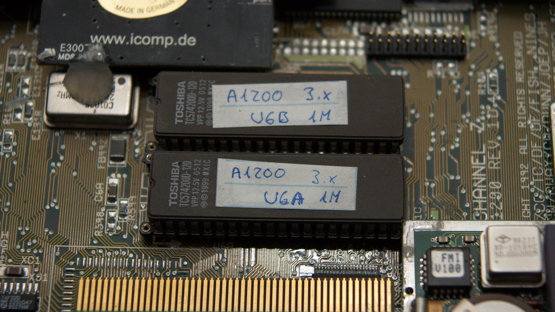

Kickstart customizado de 1MB ...

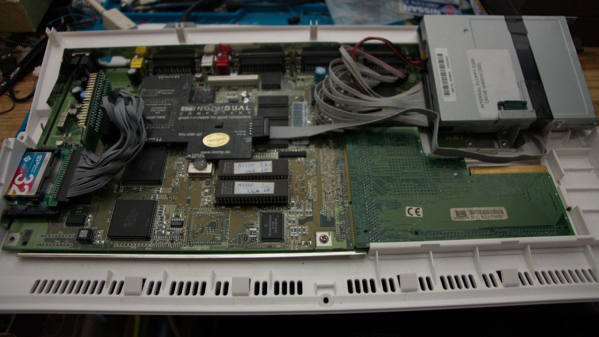

Vista general del equipillo ...

Bueno, de momento no pinta muy bien .... ayer estoy montando más cosillas y, de pronto, la pantalla empieza a hacer cosas raras ... colores extraños, saltos de imagen, pantalla negra, etc. :furioso1:
Me pongo a revisarlo todo, desmonto las cosas y voy paso por paso .. como la placa base es muy vieja aprovecho y cambio todos los electrolíticos (por si acaso) y vuelvo a montar cosa por cosa y probar ... resultado: cuando lleva un rato encendido la IndiAGA MK1 empieza a fallar y se queda muerta.
No me extraña demasiado ya que ha sobrevivido a fuegos y mareas, pero le ha llegado su hora ... DEP.
Ahora a ver si puedo agenciarme algun scandoubler AGA decente y que no me cueste un riñón.
La verdad es que con el BenQ tendo una salida muy buena y nítida a 15Khz, pero me gustaría tener salida por VGA de 31Khz o HDMI. Pero lo único que veo es la IngiAGA MK3 y son 170 euros + portes .... de momento va a ser que no.
