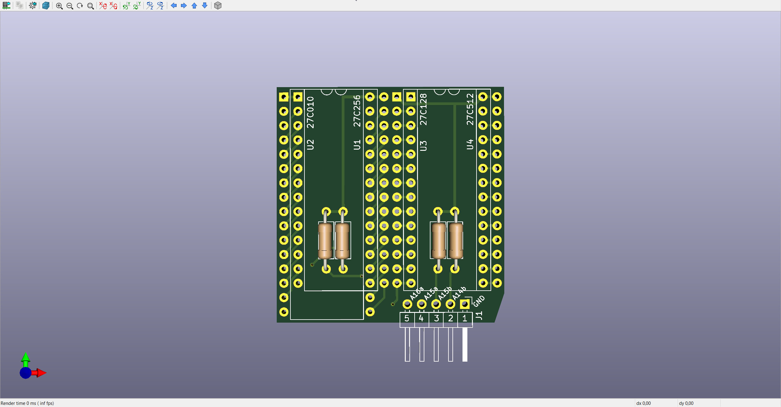

Hola chicos,
Al final me decidí a hacer una pequeña PCB para poder tener 4 ROMs internas en el CPC6128. La placa es más pequeña que la que, a petición mía, diseñó wilco2009 (VDR) hace ya mucho tiempo y he cambiado la localización de los pads para los interruptores ya que tocaban con muchos componentes de la placa base y era un problema instalarla.
Ya sé que hay muchas tarjetas de ROM y multifunción para los CPC, pero algunas dan problemas cuando queremos sustituir la LowerROM o la ROM7 del CPC por la que lleve nuestra tarjeta. Con esta sencilla PCB se soluciona el problema ya que el acceso se hará directamente como ROM de la placa base y no como ROM del bus de expansión.
Podremos tener 4 ROMs en las ROMs: LowerROM y Basic (ROM0) y en la ROM7; y cambiar entre ROMs a voluntad.
LowerROM y ROM0
La LowerROM y la ROM0 se encuentran dentro del chip 40025 (40038 en la versión española) que corresponde al IC103. En la LowerROM se alberga el OS del CPC y en la ROM0 el Basic, ambas de 16Kb.
Mi idea es poder disponer de 4 Lower ROMs sin alterar el Basic por lo que utilizaré una EEPROM W27C010 (128K), se programarían como:
- (LwROM 1 + Basic) + (LwROM 2 + Basic) + (LwROM 3 + Basic) + (LwROM 4 + Basic)
Lo he dividido en los 4 grupos para que lo veáis más claro ya que accederemos a esas ROMs en bloques de 32Kb.
ROM7
La ROM7 se encuentra dentro del chip 40015 que corresponde al IC204 y es la que se encarga de controlar los discos. Almacena normalmente la rom AMSDOS de 16Kb.
Mi idea es disponer de 4 ROMs por lo que utilizaré una EEPROM W27C512 (64k) y se programarían como:
ROM7_1 + ROM7_2 + ROM7_3 + ROM7_4
► Mostrar Spoiler
IMPORTANTE:
- Sirve para placas v1 y v2 pero NO para las v3, lo podéis chequear en CPC6128 Motherboards
- Hay que desoldar los dos ICs originales de la placa base y poner zócalos o soldar mi PCB directamente en la placa base, eso ya al gusto de cada uno.
Después de fin de año pediré 10 plaquitas. Lo digo por si a alguien le interesa. :hola1:

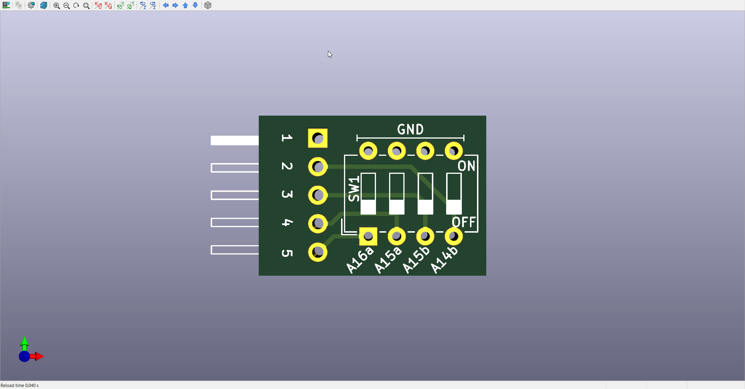

Por cierto, también estoy diseñando una mini plaquita con un bloque de 4 mini-interruptores DIP-Switch para poder acceder con mayor comodidad a la selección de ROMs y afectar lo menos posible a la carcasa. Siempre será mejor taladrar un hueco pequeño que dos medianos .... :sarcastico1: :sarcastico1:

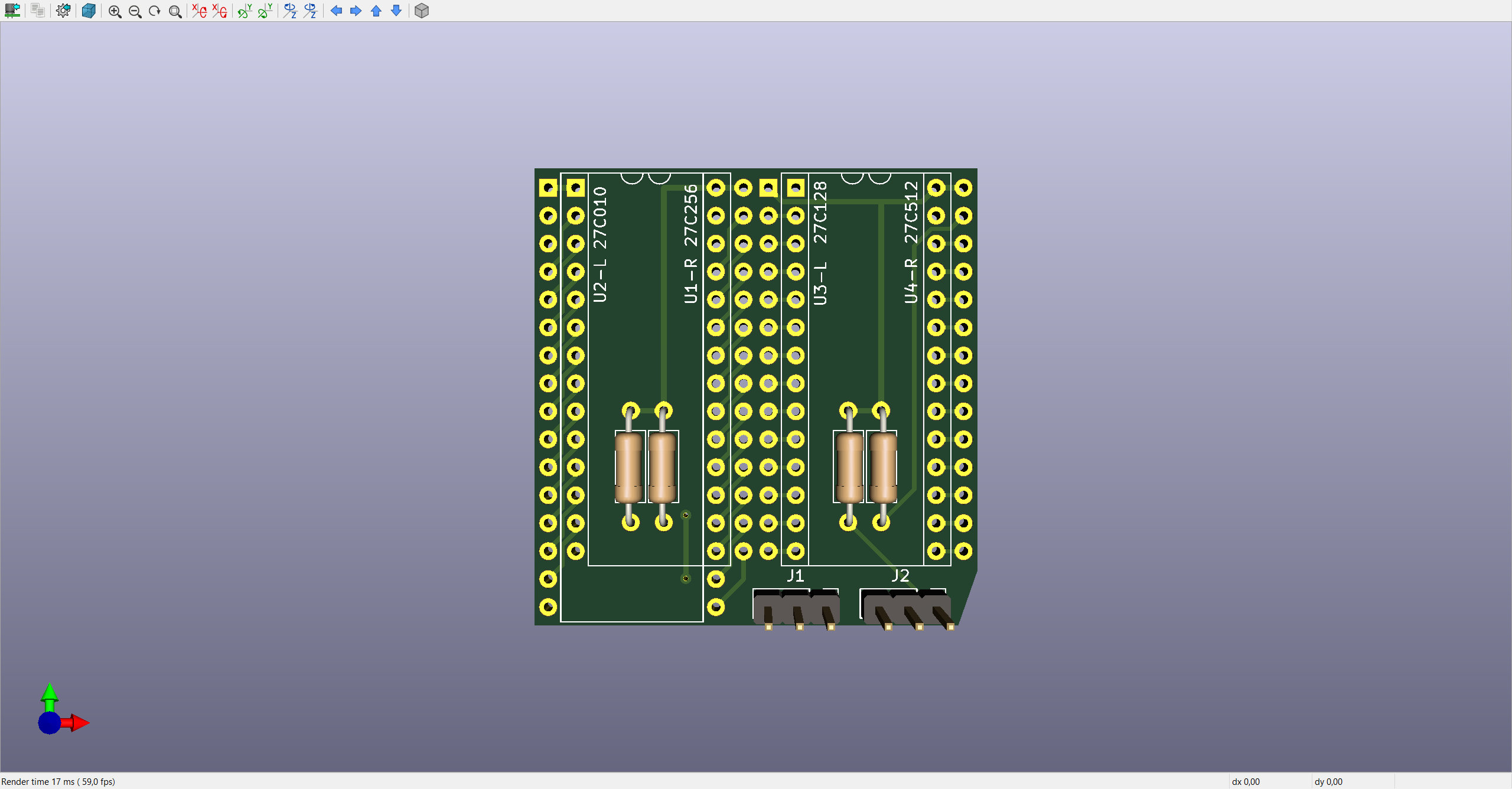

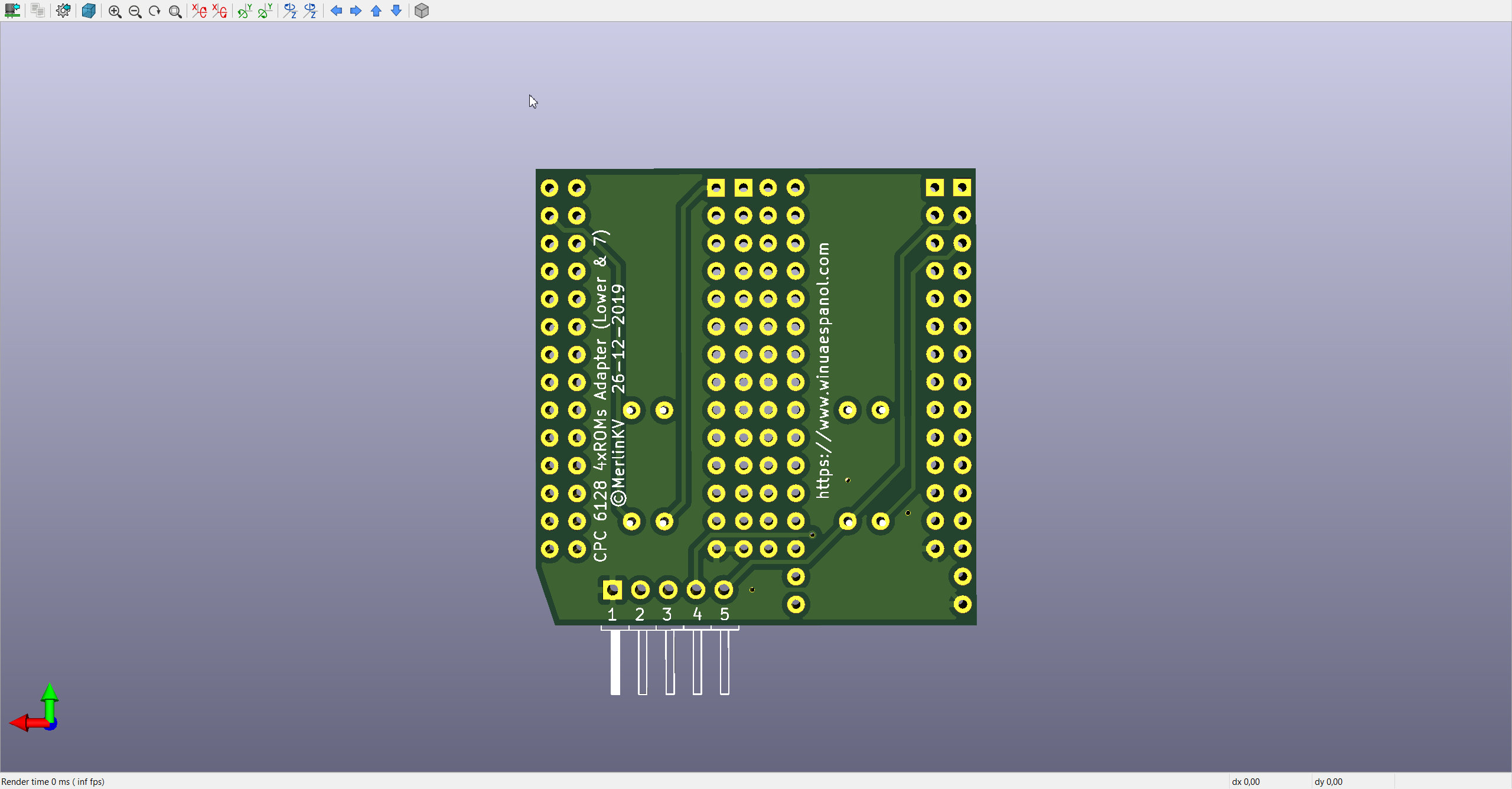

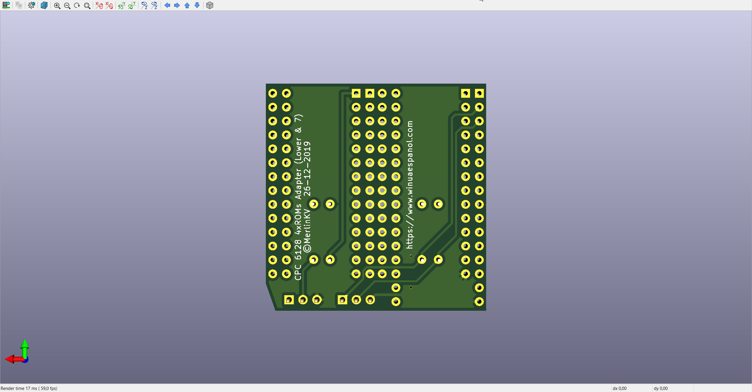

Cambios en el esquema y diseño.
► Mostrar Spoiler

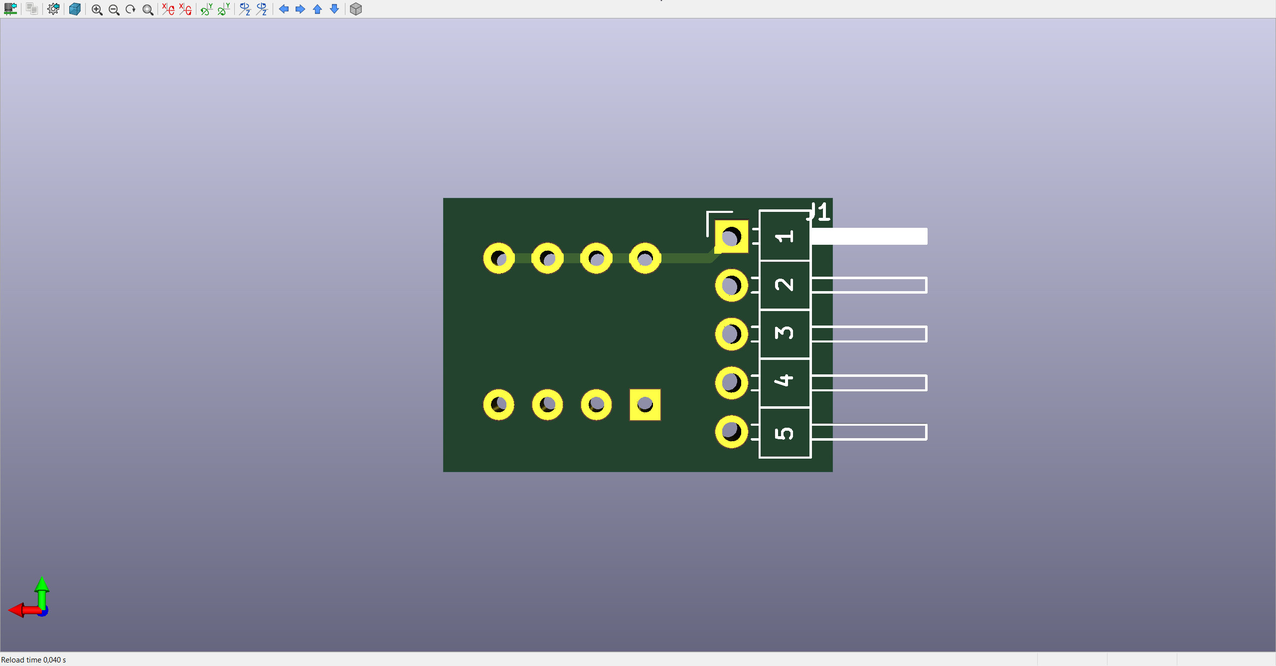

Y la plaquita con los cuatro mini-interruptores.

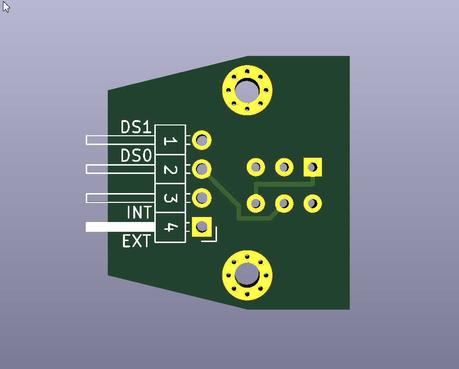

No sabía que hacer, así que he terminado otra chorradilla. :sarcastico1: :sarcastico1:

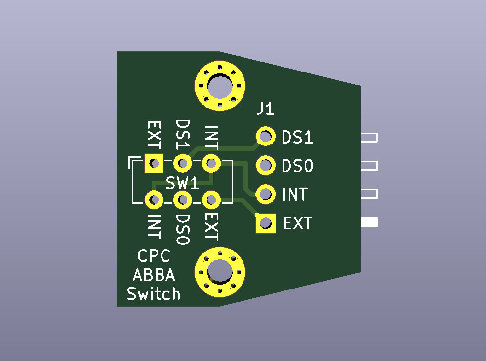

Estaba mirando la página CPC ABBA Switch y, bueno, aunque hay que seguir cortando una pista y soldando un par de cablecillos, creo que esta plaquita facilitará las cosas y además podremos poner el interruptor cómodamente dónde nos parezca.
Buenas noches ... :hola1:

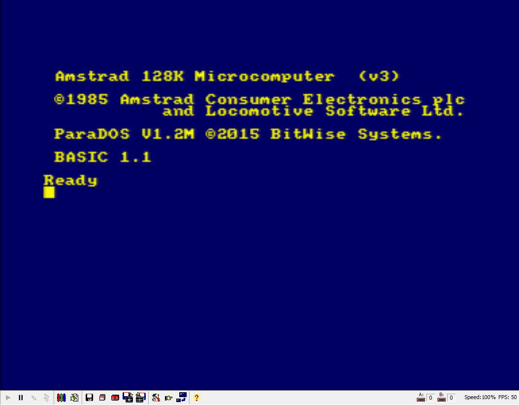

Nada solo comentaros que mi invento de multiROM para el CPC-6128 va de PM. :hurra1: :hurra1:
Para probar he grabado un primer set de ROM que consiste en:
Lower ROM + ROM 0 (OS + Basic)
IC utilizado: W27C010 (128K) / Va en el lugar del IC103
OS6128 con Basic 1.1 -> Inglés
OS6128 con Basic 1.1 parcheado para MegaFlash -> Inglés
Firmware 3.16 de la X-MEM para 32 ROMs + Basic 1.1 -> Inglés
OS6128 con Basic 1.1 -> Español
COPY OS6128_BASIC_ENG.ROM /B + OS6128_BASIC_ENG_MEGA.ROM /B + FW316UK32_BASIC_ENG.ROM + OS6128_BASIC_ESP.ROM /B IC103_OS6128_BASIC_SET_01.BIN /B
Rom 7 (ROM de Disco)
IC Utilizado: W27C512 (64K) / Va en el lugar del IC204
AMSDOS
AMSDOS 720K
ParaDOS 1.2M (modificada por mí)
VaraDOS
COPY AMSDOS.ROM /B + AMSDOS720.ROM /B + VARADOS.ROM /B + PRDOS12M.ROM /B IC204_FDD_SET_01.ROM /B
Muchos pensaréis que para qué se necesita un adaptador así y es que, aunque hay muchos interfaces externos que permiten "parchear" el sistema para hacerle creer que está usandop una Lower ROM o una ROM 7, muchas veces se dan incompatibilidades.
Con mi inventillo esas incompatibilidades desaparecen, ya que tanto la Lower ROM como la ROM 7 son reales y se accede a ellas de la forma debida.
A ver si tengo tiempo y os pongo unas fotillos. :hola1:

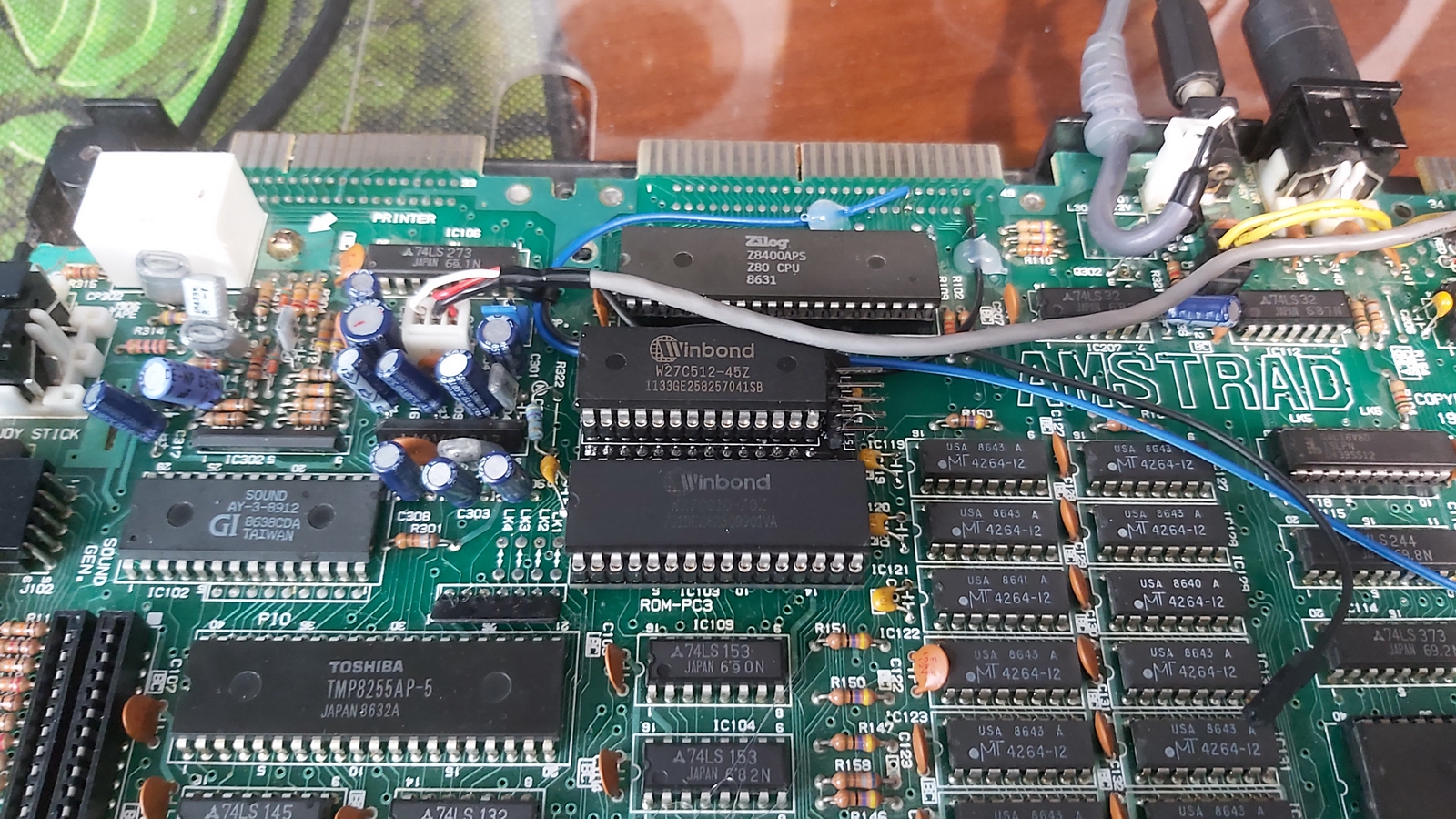

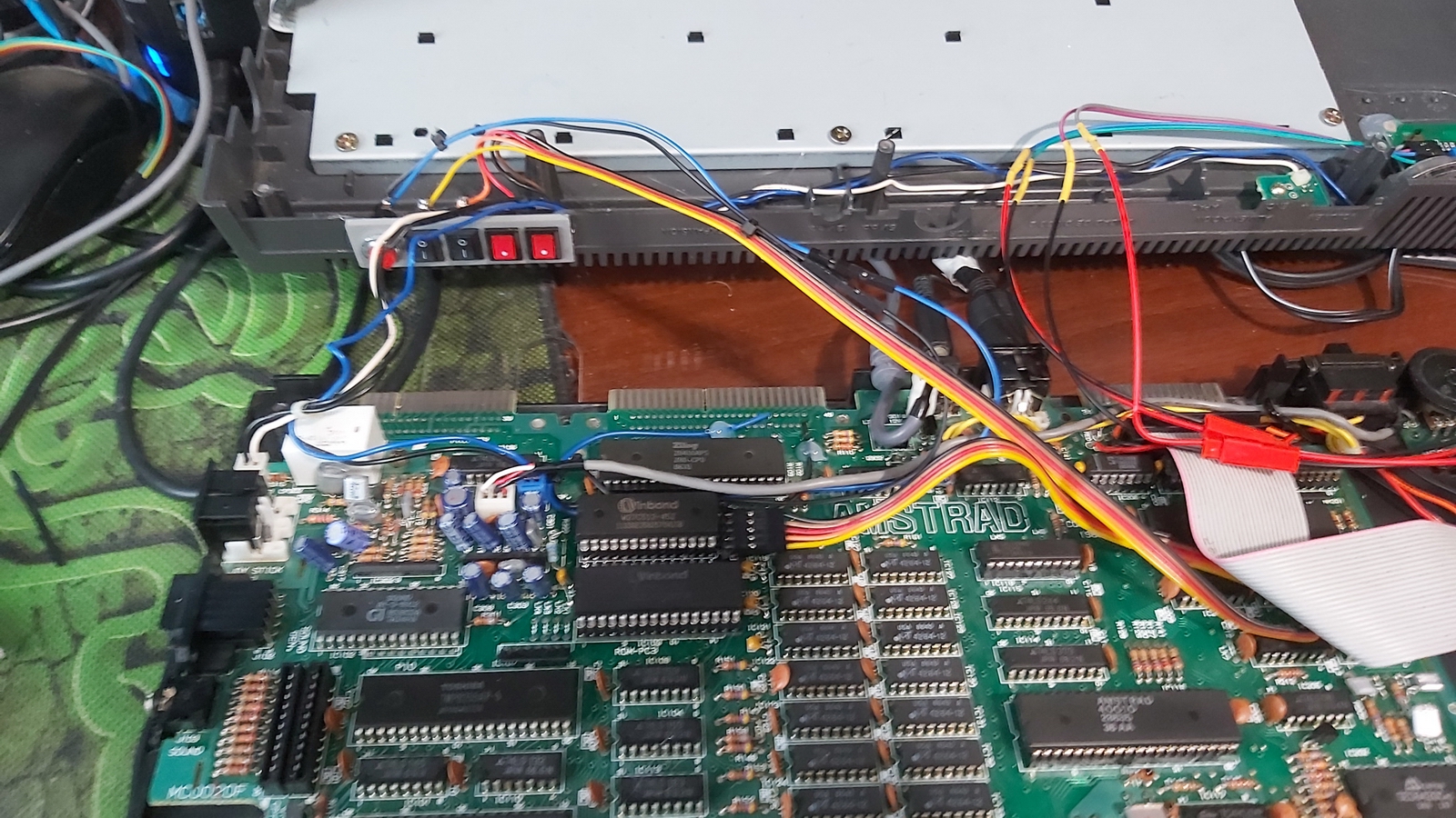

Hola de nuevo gente. :gamer1:
Bueno, ya está terminado y todo perarado en la carcasa para funcionar al 100%. Fue un trabajo algo laborioso, pero tampoco nada del otro mundo.

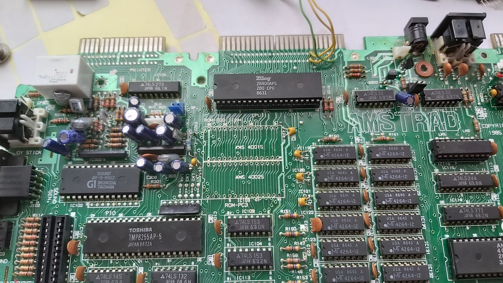

Tuve que quitar los zócalos en los que ya había puesto hace tiempo mis ROMs y soldar mi PCB directamente en la placa base. Eso sí, los IC's van en zócalos para que podamos reprogramarlos cómodamente. Abrimos, sacamos el IC, programamos las ROMs que queramos y los volvemos a poner.
Zócalos originales quitados
Mi PCB en su sitio.

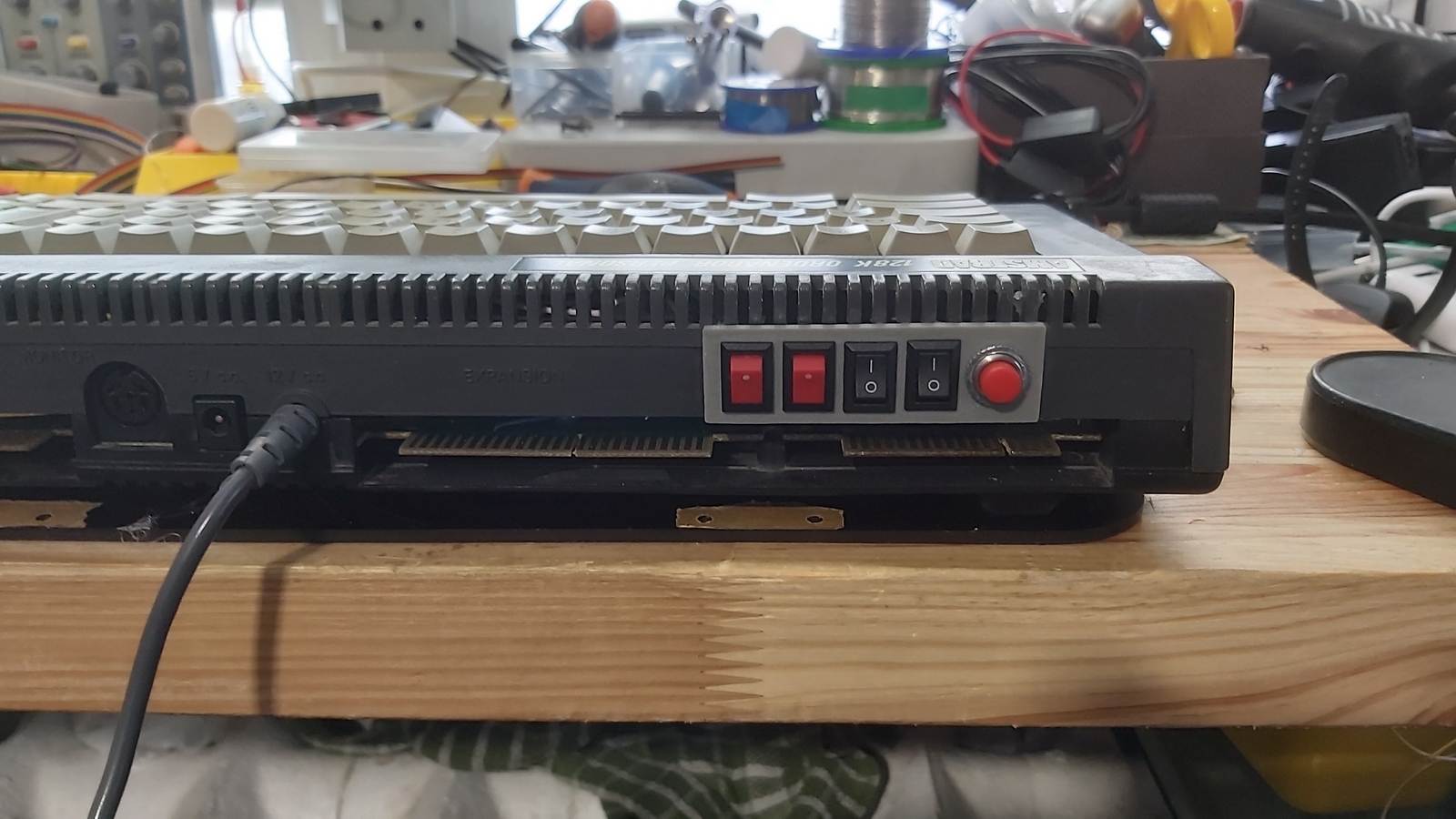

Todo conectado a un panel que he impreso que lleva: botón de Reset y cuatro pulsadores para seleccionar las ROMs. Al final decidí ponerle mini-interruptores más resistentes, lo micro-interruptores funcionaban, pero si cambias muchas veces de ROM puede que se fastidien en poco tiempo. Con los que le he puesto, podré cambiar tantas veces como quiera .... :gamer1:
Y así se ve, una vez cerrada la carcasa. Los interruptores negros permiten seleccionar entre 4 LowerROM_ROM0 y los rojos entre 4 ROM7
Más felíz que una perdíz .... :sarcastico1: :sarcastico1: :sarcastico1:

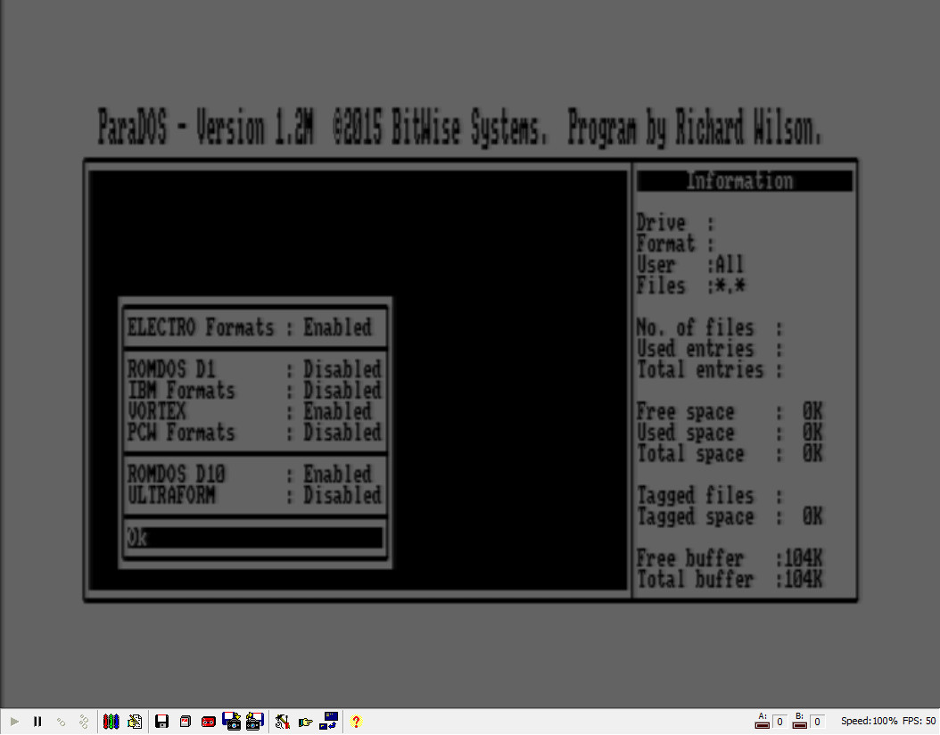

Por cierto,

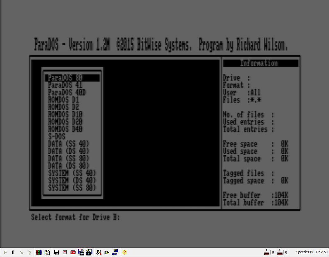

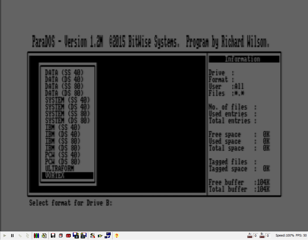

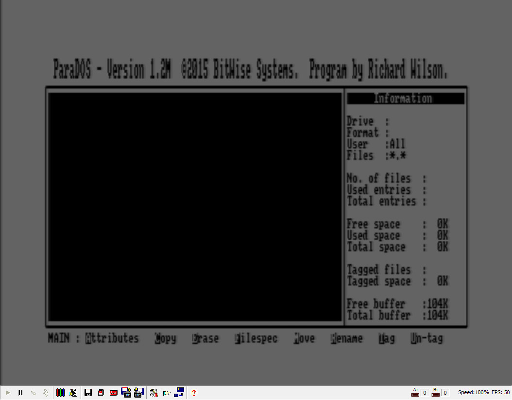

He vuelto a modificar la ROM ParaDOS 1.2 para que en la unidad B, me coja por defecto (luego se puede cambiar a los que cada uno quiera) el formato Vortex que son discos de720Kb (704Kb libres una vez formateados), ya que ese formato es compatible con la ROM VaraDOS 1.1 y sigue siendo compatible con CPCDiskXP que es el programa con el que hago mis compilaciones. También he desbloqueado todos los formatos posibles de disco.
En los créditos he cambiado "1.2" por "1.2M" (sin alterar nada más) para que se sepa que es una modificación.
