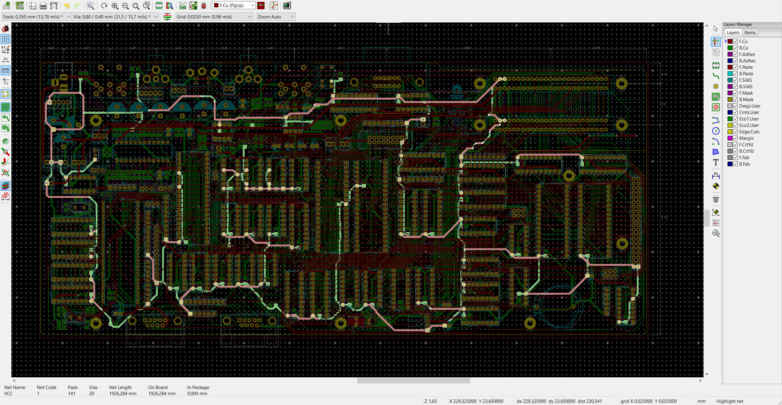

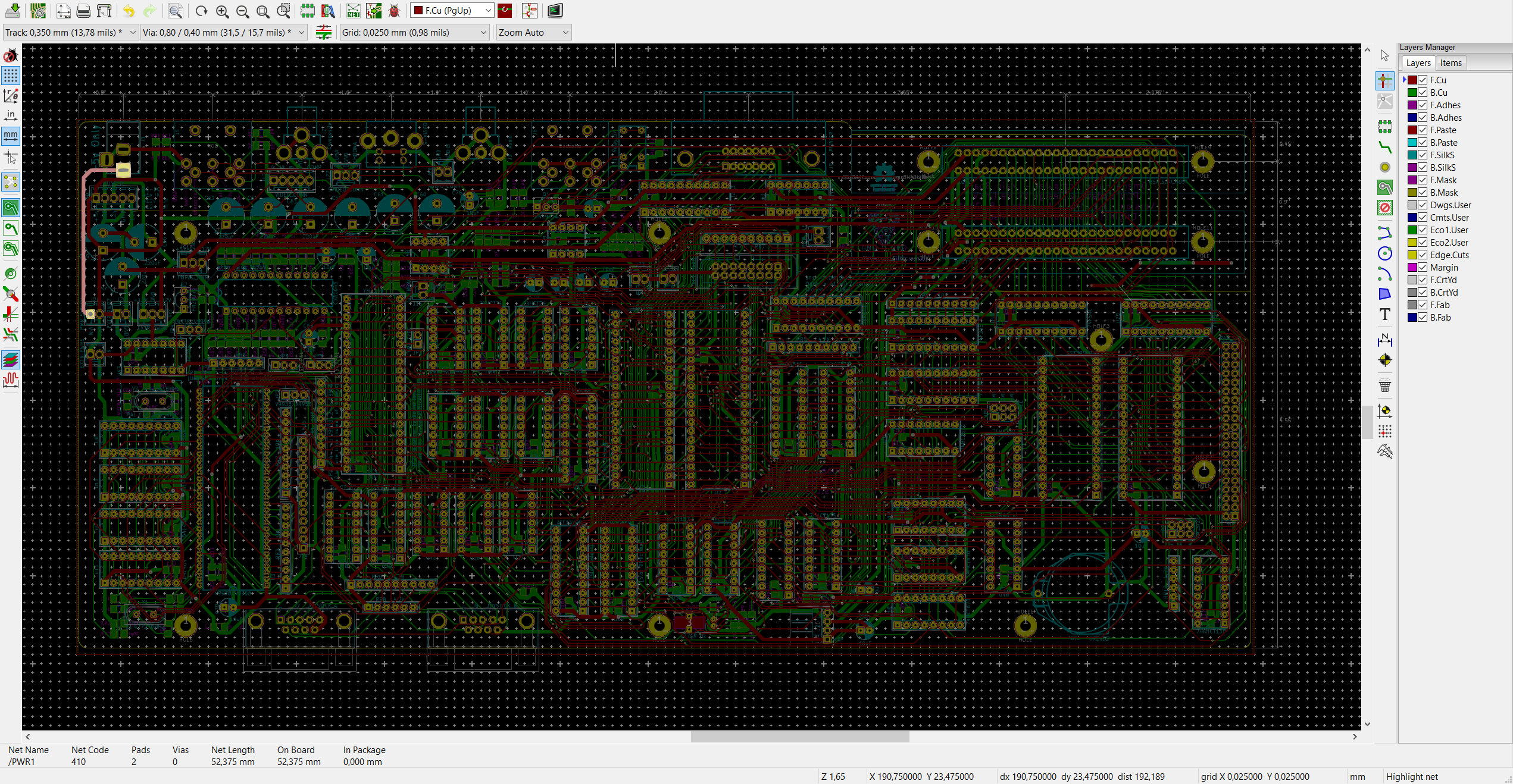

Hola gente, buenos días.
Por si al alguien le interesase, acabo de publicar todo en mi Github:
- Omega MerlinKV
Un saludote.

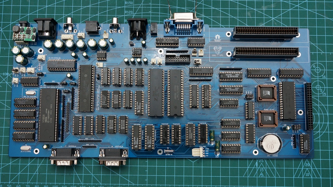

Hola chicos.
No había dicho nada de lo que viene a continuación ya que, por un lado no sabía cuando me iban a llegar las placas (me han llegado esta mañana) y, por otro, había que comprobar que todo funcionase como es debido.
Bueno, se trata de la placa Omega 1.2 MKV que, además de todo lo de la 1.1 MKV, incluye modificaciones en la conexión de la minifuente, un conector para el interruptor de encendido/apagado del equipo y ... posibilidad de elegir entre 4 ROMs distintas ...
Me ha pasado todo mi día libre soldando y he terminado hace un ratico. El caso es que lo he probado y funciona de PM ...
A ver si el fin de semana tengo tiempo y lo pongo todo guay con sus interruptores, ampliación de memoria, etc. en la carcasa.
Estoy más contento que un chaval con zapatos nuevos.

Bueno, pues he estado haciendo más pruebas y todo va bien:
- Conmutación de ROMS -> OK
- Carnivore 2 -> OK
- MegaFlashROM SCC+ SD-> OK
- TDC-600 -> OK
- Combo Carnivore 2 + TDC-600 ->OK
- Carga de cintas -> OK
- Vídeo/Audio -> Espectacular
Peeeeeeeero si le meto la ampliación de 4MB de RAM no termina de ir y no porque no funcione sino porque me cae la tensión y por un pelo no me arranca el sistema. No he querido subir la tensión para no forzar componentes, así que de momento de lo dejaré sin la ampliación de 4MB.
Sin embargo si no pongo cartuchos y le pongo la ampliación de RAM, funciona correctamente y reconoce los 4MB perfectamente. ... es un maldito problema de caida de tensión ...
Lo chequeos con CBios me dan que todo está bien ...
De todas formas no es normal, tengo que meterle 5.6v para tener 4.98v justo a la entrada (justo a la entrada, no es normal leñe) y 4.85v en el punto más alejado y entonces funciona perfectamente todo.
Pensé en los condensadores electrolíticos, son todos de alta frecuencia y bajo ESR. Los comprobé antes de soldarlos y, en principio, están bien; pero aún así, ya digo que justo en la entrada de alimentación, ya tiene pérdida y no me lo explico. Para mí es un misterio, la verdad.
- Para el interruptor ON/OFF le he puesto un cable con una sección como para alimentar una central eléctrica
- Las pistas de alimentación y GND son de 1.1mm, vamos, muchísimo más que lo que uso en otros diseños (normalmente 0.4/0.5mm).
- No hay interferencias entre pistas ya que aumenté el "clearance" a 0.3mm (lo normal suele ser 0.2/0.25mm).
- Todas, absolutamente todas las soldaduras están revisadas con el microscopio y están bien, no hay falsos contactos ni soldaduras frías.
Bueno tampoco es un drama ya que el equipo base tiene sus 512Kb operativos y si le pongo la Carnivore 2 sube a 1536Kb. La pena es no poder usar el combo 4MB de RAM + Carnivore 2 + TDC 600 ... putos voltios ...
Estoy pensando en meterle en la zona más alejada un pequeño circuito regulador de 5v/3A, que me admita de 3v a 9v de entrada y me saque 5v clavados. ¿Como lo véis?

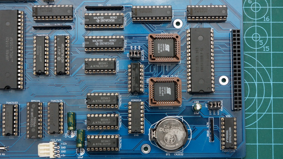

Poer cierto el apaño ha quedado así:
- Interruptor rojo grande -> ON/OFF
- Pulsador redondo -> RESET
- Mini-interrupotor negro -> Selector chip de ROMs (2 ROMs por cada chip)
- Mini-interrupotor rojo central -> ROMs 1-2
- Mini-interrupotor rojo derecha -> ROMs 3-4
